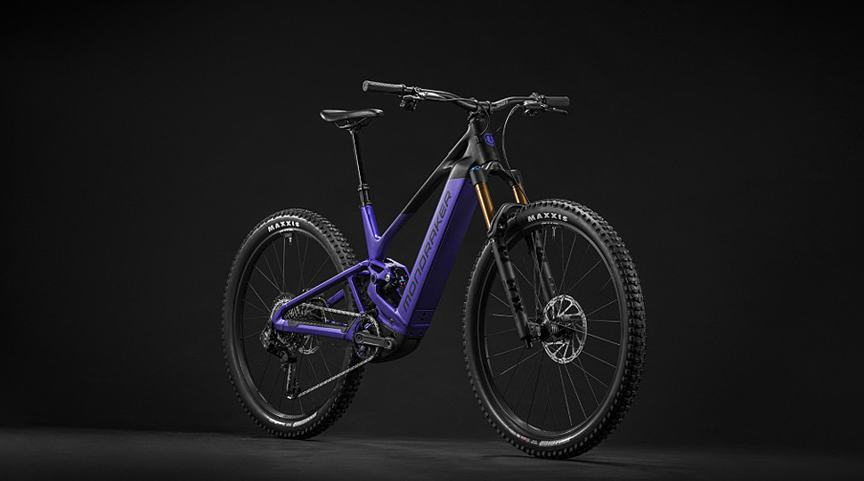

В последните 2-3 години Mondraker сякаш са се посветили изцяло на е-байковете – в каталога им те вече имат значителен превес спрямо моделите без електрическо подпомагане. А поредното потвърждение на тази тенденция е моделът Scree, представен в началото на 2026 г.
Mondraker описват Scree като е-байк за хора, които са новаци по отношение на електрическото подпомагане, без значение дали преди това са карали „аналогов“ маунтин байк, или не. Честно казано, не зная на какво се основава това определение, т.е. с какво Scree е по-подходящ за новаците от другите модели на компанията.

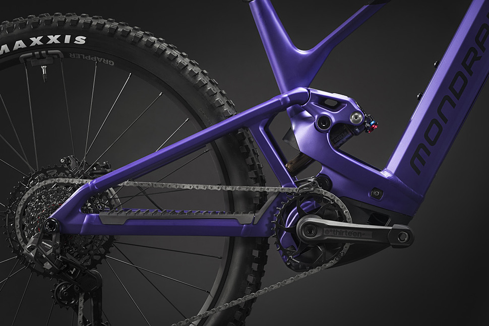

Може би с това, че рамката е алуминиева (въпреки загладените заварки, които могат да заблудят невнимателен наблюдател), което го прави малко по-достъпен като цена (с цялата условност на подобни твърдения в наши дни). Или пък с това, че горната тръба се спуска доста ниско, което прави велосипеда по-лесен за прекрачване. И двете неща обаче засягат по един и същи начин както напреднали, така и навлизащи в спорта колоездачи.
Размерът на колелата е 29 цола. Ходът на окачването е 130 мм отзад (чрез системата Zero Suspension с виртуална опорна точка), а отпред вилката е със 150 мм. В този смисъл може да се каже, че велосипедът е за малко по-любителско каране. В подкрепа на това е и геометрията, която не е възможно най-спускаческата, макар че с челен ъгъл 65.5 градуса, ъгъл на седалковата тръба 77 гадуса, къса лапа и хоризонтален обхват (reach) от 440 мм при размер S до 520 мм при размер XL (общо пет размера на рамката), Scree със сигурност е достатъчно стабилен и удобен за спусканията. Интересен детайл по отношение на геометрията е сравнително дългата задница – 456 мм, при това за всеки един от размерите, което означава, че при най-малкия размер цялостния баланс и разпределение на тежестта ще са по-различни спрямо най-големия.

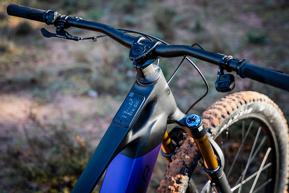

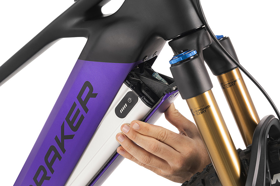

Що се отнася до електрическото подпомагане, то идва от системата Bosch Performance CX в нейното пето поколение, при това след новия ъпдейт, т.е. говорим за 750 вата върхова мощност и 100 Nm въртящ момент, което се равнява на до 400% подпомагане спрямо вложената от колоездача сила. Не знам дали точно тази мощ е за новаци… Адекватният пробег е подсигурен с голямата батерия с капацитет 800 Wh, която се вади лесно през капак под долната тръба, а при най-евтиния вариант на байка има и опция с малко по-леката и компактна батерия 600 Wh. И в двата случая може да се добави и външна батерия с още 250 Wh енергия. Информативният дисплей Kiox 400 e интегриран в горната тръба на рамката и дава пълен контрол върху системата, а в допълнение има и команда от кормилото.
