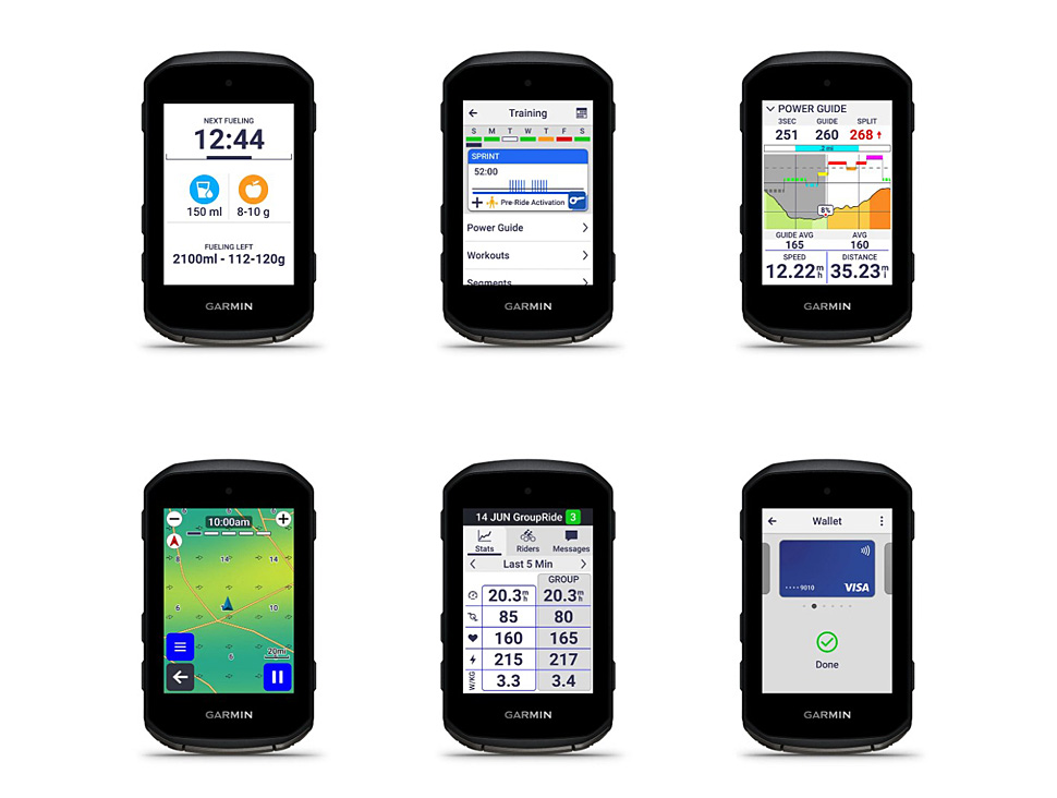

Както може да се очаква, новите устройства запазват богатата функционалност на предшествениците си – тренировъчни програми и данни, навигация, полезни известия и информация, свързаност със смартфон и с други устройства като пулсомер, измервател на мощността и т.н. Новостите при Edge 550 и Edge 850 са в следните насоки:
  • И двата велокомпютъра използват нови цветни дисплеи с течни кристали с размер 2.7 инча по диагонал и с по-висока разделителна способност – 420х600 пиксела, както и с по-голяма яркост, която подобрява четимостта/видимостта дори при по-лоши светлинни условия. При Edge 850 дисплеят е сензорен (но имате на разположение и бутони), докато при Edge 550 управлението на функциите и менютата се извършва само с бутоните, разположени отстрани и от долната страна на корпуса.
  • И двете устройства имат възможност за по-висока честота на запис (5Hz) в режимите „ендуро“ и „спускане“ по подобие на Edge MTB, което е полезно за получаване на по-добра следа и по-прецизни данни при каране с висока скорост.
  • Добавени са нови „умни известия“ наред с познатите до момента – например съвети за това колко течности и въглехидрати трябва да приемате, информация за метеорологични промени в реално време, подобрение на функциите за „групови карания“ и др.
  • При Edge 850 има функция за безконтактни плащания Garmin Pay, а също и високоговорител, чрез който велокомпютърът лесно да ви „казва“ каквото има за казване.

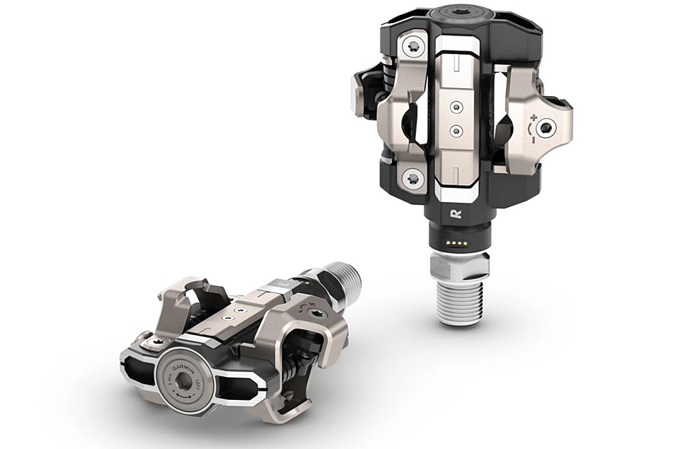

Тук, разбира се, ще се съсредоточа само върху варианта Rally XC. Тези педали са компактни и са изцяло метални. Теглото им (около 440 грама за чифт) е по-високо в сравнение повечето състезателни ХС педали, но все пак трябва да се отчита, че другите системи за измерване на мощността, налични на пазара, също добавят някакви грамове към велосипеда. Видимо новият модел е почти неразличим от стария, но Rally XC 210/110 са с 2 мм по-тънки от предишното поколение, което е плюс при каране по технични терени.
При новите педали батерията е с по-малка издръжливост (90 срещу 120 часа), но е зареждаема, включително и в режим бързо зареждане, при който с 15 минути „в контакта“ получавате запас за каране до 12 часа. При транспортиране на велосипеда е добре да включите режим „Пътуване“ (също е новост при това поколение), за да не се активира сензорът в педалите и да не използва напразно енергия.
Rally XC 210/110 могат да се ползват и с овални предни венци, а пък функцията Pedal IQ ви предупреждава кога е време да ги калибрирате.
