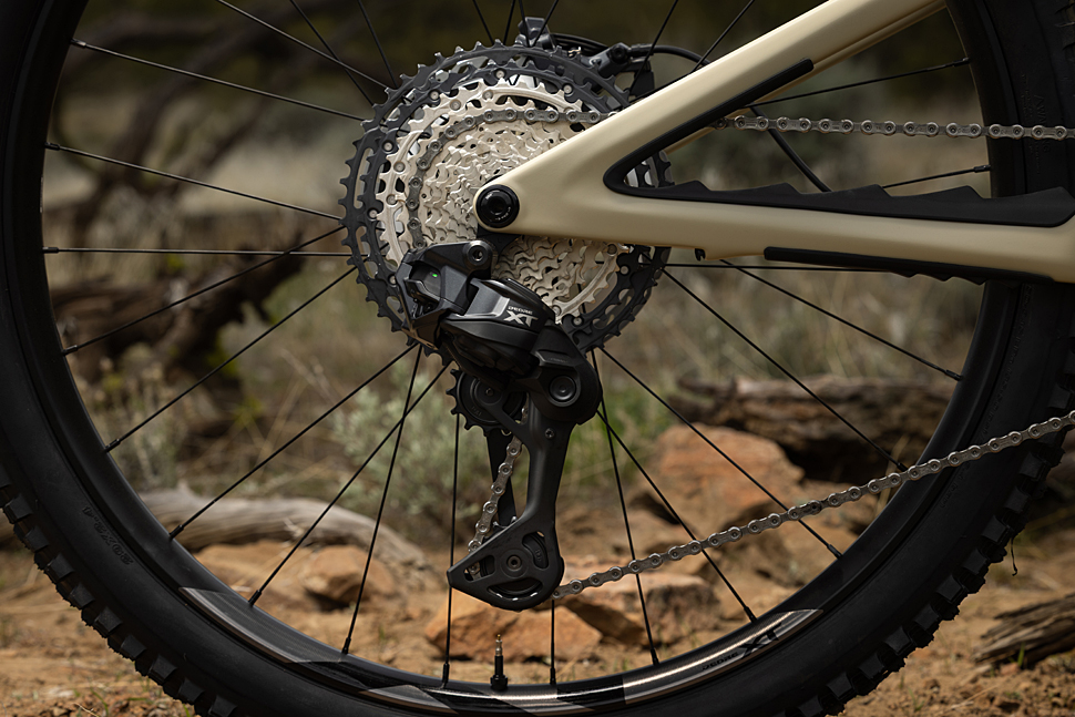

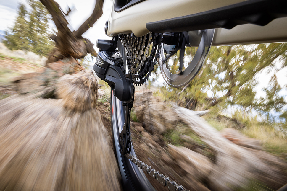

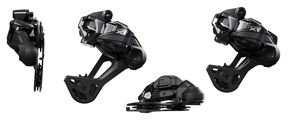

Подобно на XTR, задният дерайльор M8250 е много здрав и с максимално загладени форми, така че при среща с елементи от околната среда да се плъзга, а не да се удря. Това включва и новия стабилизатор за веригата, който е по-компактен и нископрофилен, а вътрешното му устройство е с две пружини, а не със съединител. Когато все пак се наложи да посрещне някой директен удар, дерайльорът се сгъва навътре и след това моторчето го връща на предишната му позиция. Тялото на дерайльора, моторчето и батерията – всичко е доста сходно с по-скъпия му събрат, само че тук теглото е малко по-високо, което се дължи на използваните материали – например рамото е от алуминиева сплав, а не от въглеродни нишки.

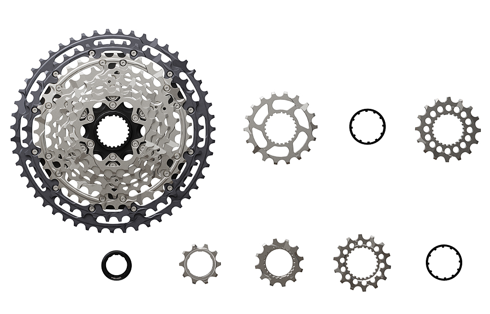

И тук потребителите ще имат избор между дълго и средно рамо (SGS и GS) в комбинация с касети с 10-51 или 9-46 зъба, осигуряващи сходен обхват на скоростната система и стъпки между предавките, но при по-ниско тегло във втория случай (и с идеята за по-малък преден венец, стига рамката да е съвместима с такъв). При тези касети двете най-големи плочи са от алуминиева сплав, а останалите 10 от стомана.
Наличен е и кабелен заден дерайльор RD-M8260, който се връзва директно към голямата батерия на е-байковете и се предлага във варианти за 11 и 12 скорости.

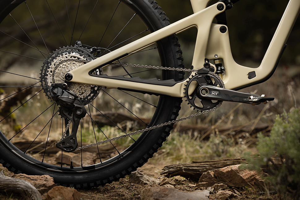

Курбелите M8200 имат общи дизайнерски черти с XTR, но са налични само в един вариант за всички видове велосипеди – ендуро, АМ и ХС. Те са със стандартна 24 мм ос, директен захват на предния венец, 176 мм Q-фактор и 55 мм линия на веригата. Дължината може да е 160, 165, 170 или 175 мм, а предните венци са от 28 до 36 зъба.

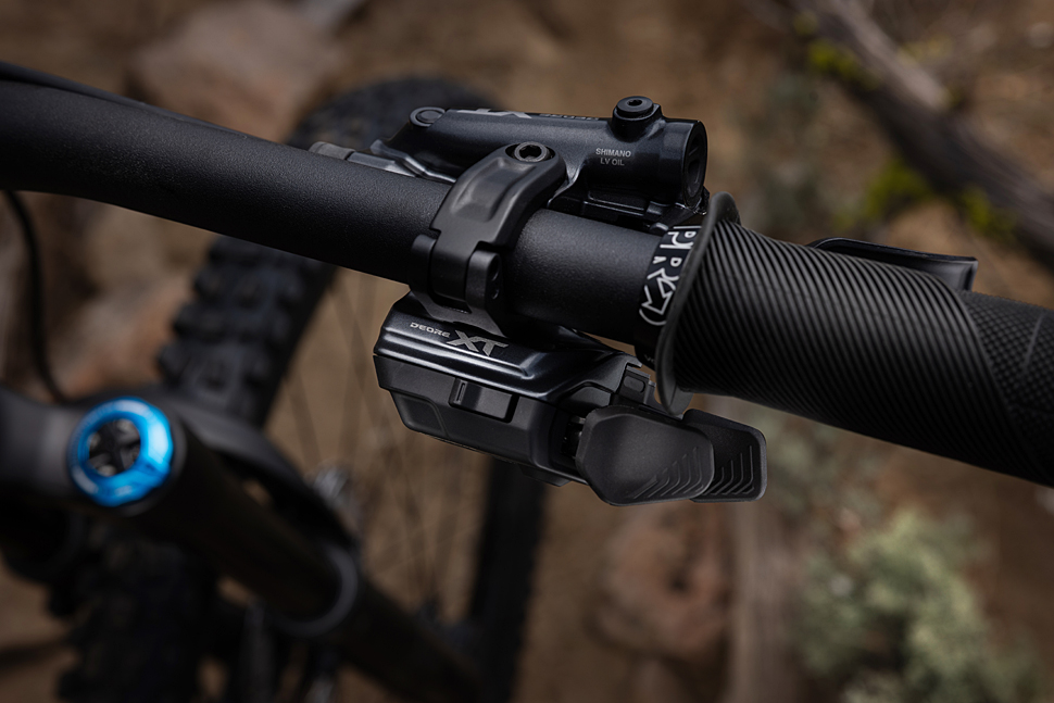

Командата външно е неразличима (поне за мен) от тази в групата XTR и има същите характеристики:
– монтаж чрез гривна или чрез комбинираща скоба I-Spec EV
– два основни бутона във формата на палчета, които могат да бъдат регулирани като ергономия и конфигурирани като начин на действие (с единично натискане за една предавка, с по-силно и удължено натискане за две предавки наведнъж и с натискане чрез задържане, което сменя по няколко предавки наведнъж)
– трети бутон, който може да бъде конфигуриран за други функции – за управление на велокомпютър или пък за AUTO SHIFT и FREE SHIFT при е-байкове с мотори Shimano.

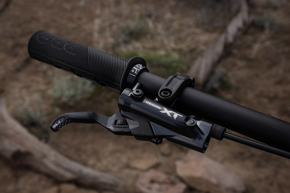

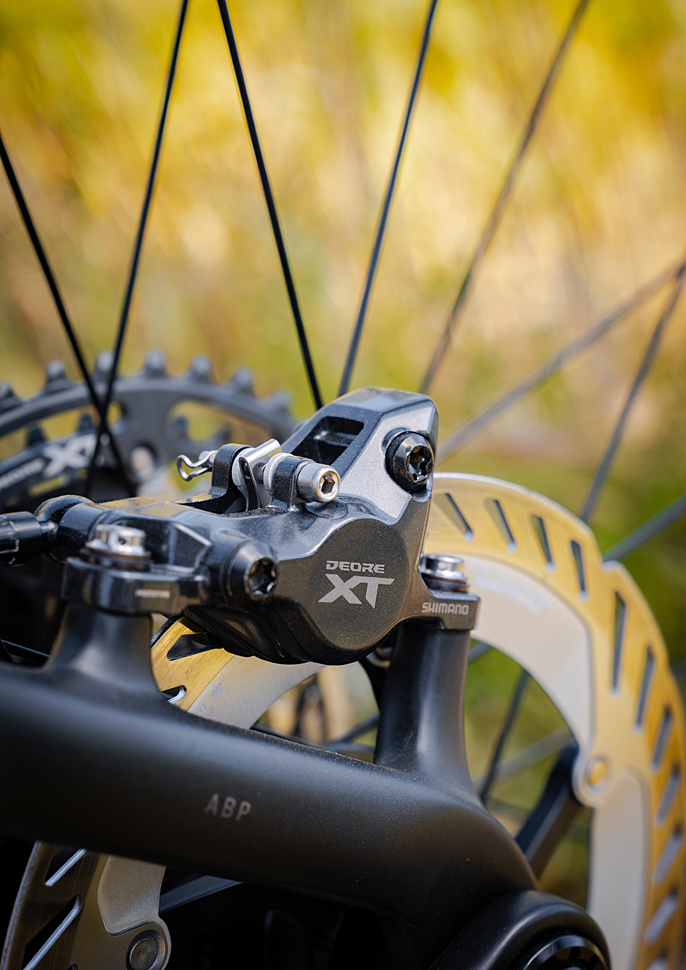

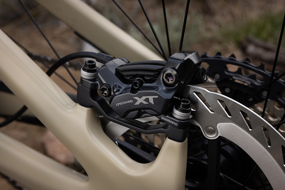

Наред с електронните скорости, при новата група Deore XT виждаме и нови спирачки, които заимстват подобренията от XTR, като технологиите Ergo Flow и ServoWave, минерално масло с по-нисък вискозитет и по-широк температурен диапазон на работа. Тук обаче спирачният лост е само един, с новото разположение на оста, което осигурява по-естествено движение и по-добра ергономия. Има го и удобният външен реглаж на отдалечеността, но за разлика от спирачките XTR тук няма вариант с карбонова ръкохватка. Затова пък има два варианта за спирачните апарати – четирибутален и двубутален.

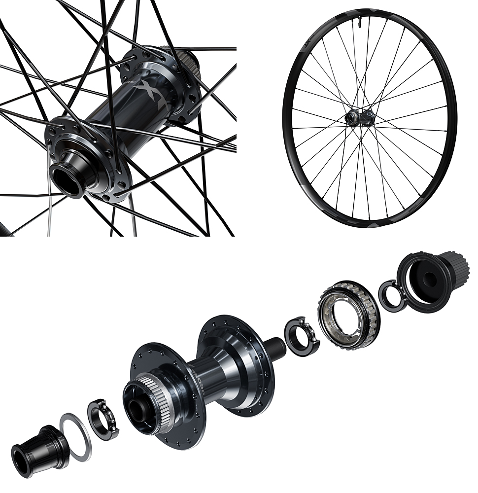

В групата Deore XT също бяха представени нови наплетени колела с алуминиеви капли и 28 класически спици (с извита глава), както и главини с подобрени уплътнения.

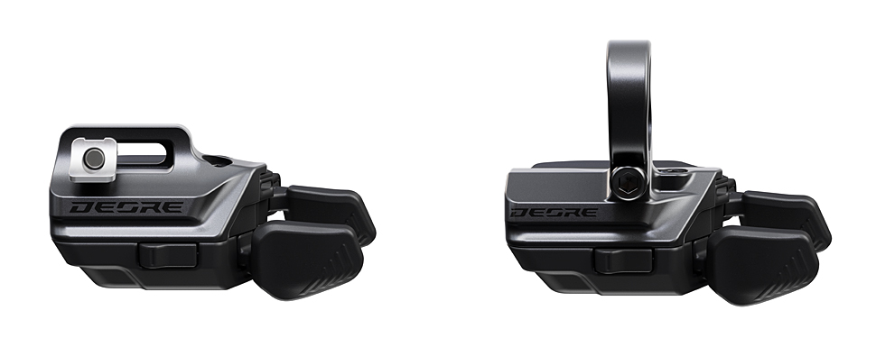

Deore Di2 (M6200)
Това пък е добрата новина за тези, които хем искат да се възползват от основните предимства на електрическите безжични скоростни системи, хем да „минат по-тънко“, жертвайки обаче някои от екстрите и функциите, споменати при компонентите от групите XTR и Deore XT.

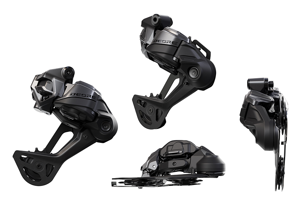

При задния дерайльор RD-M6250 например рамото е стоманено, което добавя още малко тегло в сравнение с Deore XT, но като цяло основните функции, изброени по-горе, присъстват и тук – „плъзгащи“ се форми, нов стабилизатор за веригата, автоматичното връщане към предишната позиция след удар и т.н. При Deore единственият вариант е SGS, т.е. с дълго рамо за касета с 10-51 зъба. Цената на този компонент е 380 евро, което в никакъв случай не е малко, но все пак е с около 35-40% надолу спрямо XTR и с около 25% спрямо Deore XT.
Има и още един дерайльор, RD-M6260, за електрически велосипеди, който чрез кабел се връзва към батерията на байка и е във варианти за 11 или 12 скорости.
Командата в серията Deore външно не се различава съществено от по-скъпите си събратя. Отново виждаме два варианта за закрепване (самостоятелно или комбинирано със спирачен лост чрез скобата I-Spec EV) и три бутона, само че двата основни не могат да променят ергономията си, а освен това липсва функцията за смяна на две предавки наведнъж с по-силно/по-дълго натискане. Налице е обаче режимът за смяна на няколко предавки със задържане на бутона, както и единичното превключване, разбира се.
