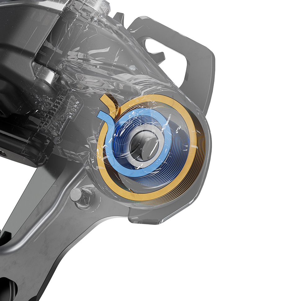

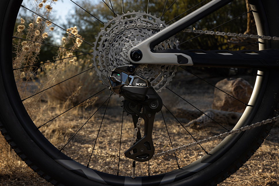

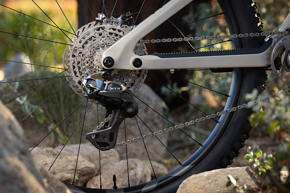

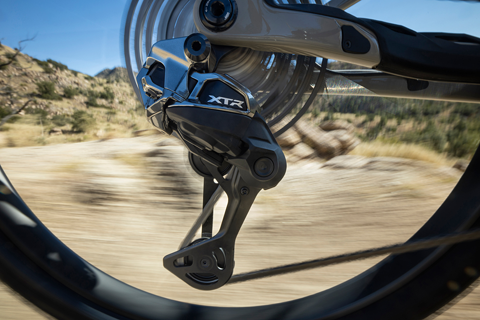

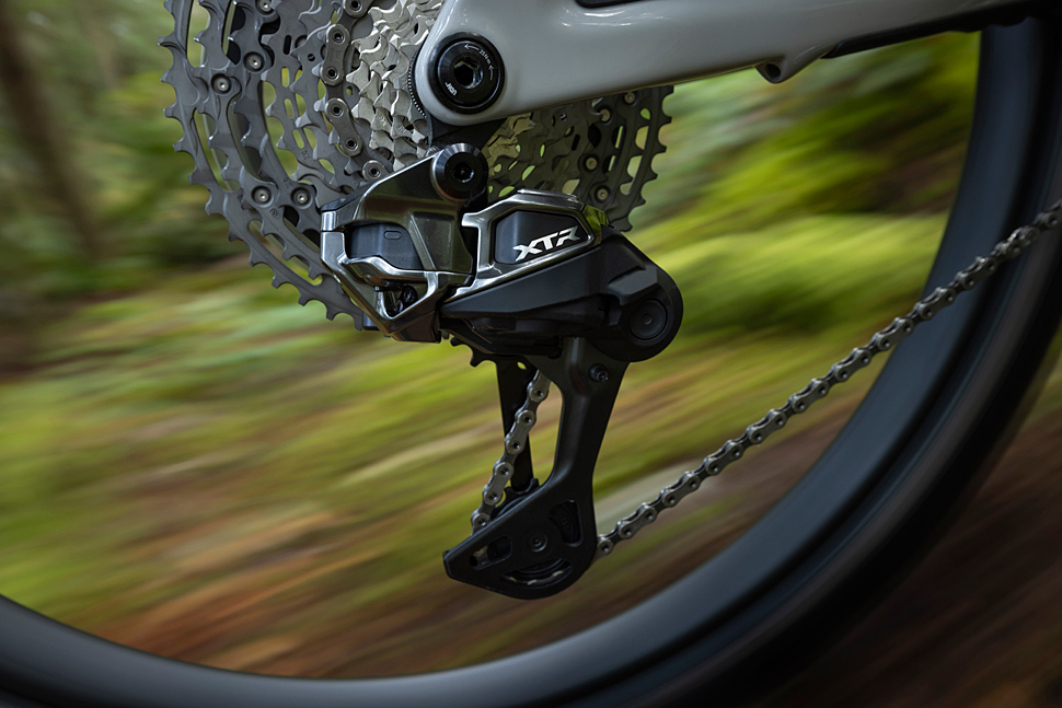

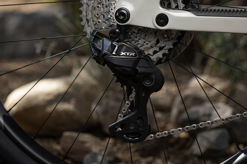

Подобно на конкурентите си, Shimano са работили здраво за постигането на няколко заложени пред продуктите цели, но подходът им към някои от тях е съвсем различен. По отношение на плавното, бързо и прецизно превключване на предавките японският производител винаги е бил еталон, така че точно такова поведение ще изискват потребителите и от новата група – остава да видим дали тя ще оправдае очакванията. Основен фокус при проектирането на новите компоненти е поставен и върху здравината и издръжливостта. За разлика от Sram обаче, Shimano запазват закрепването на задния дерайльор към ухо на рамката, а не директно към оста на задния дерайьлор. Плюсовете на това решение са добре познати – първо, така системата ще е съвместима и с по-стари велосипеди или с нови рамки, които по някаква причина не използват стандарта UDH; второ, в случай на потенциален силен удар ухото трябва да служи като „бушон“, който да поеме натоварването и да се изкриви/счупи, но намалявайки по този начин щетите за основния компонент (дерайльора). Самият дерайльор е проектиран да поеме част от удара и да се сгъне/премести, след което автоматично да се върне в предишното си състояние. За него Shimano твърдят, че е най-здравият и добре проектиран техен дерайльор до момента – технологията Shadow е доразвита и вече се казва Shadow ES, но идеята е все същата – да се постигне такъв дизайн, при който компонентът да стърчи възможно най-малко и по този начин да е защитен от удари. При проектирането е заложено определени части на дерайльора да осигурят плъзгане при среща с опасни ръбове и елементи от околната среда. Стабилизаторът за рамото, който е с ново вътрешно устройство с две спираловидни пружини, различно от познатия досега съединител, „прелива“ в тялото на дерайльора, а батерията и моторчето са скрити на сигурно място от вътрешната страна.

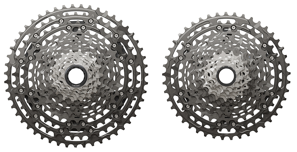

Задният дерайльор RD-M9250 тежи около 390 грама и се предлага с две различни дължини на рамото – SGS (дълго) е за касетата с 10-51 зъба, а GS (средно) е за по-компактната касета с 9-45 зъба, при която обаче обхватът и стъпките на предавките остават сходни с тези на по-голямата. И двете касети са с 12 венеца и използват интерфейса Micro Spline.
В групата XTR има и един допълнителен заден дерайльор с означение RD-M9260, който е предназначен специално за е-байкове. Той може да се свърже директно към голямата батерия на задвижващата система, а освен това е съвместим с функциите AUTO SHIFT и FREE SHIFT – първата на практика представлява автоматично превключване на предавките, а втората дава възможност на колоездача да превключи на друга предавка, без да върти педалите. Този компонент също е наличен в два варианта, но разликата между тях не е в дължината на рамото, а в броя предавки – 11 или 12 скорости, респективно за касети LINKGLIDE или HYPERGLIDE+.

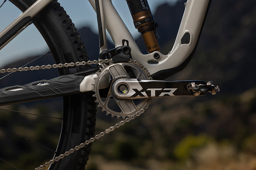

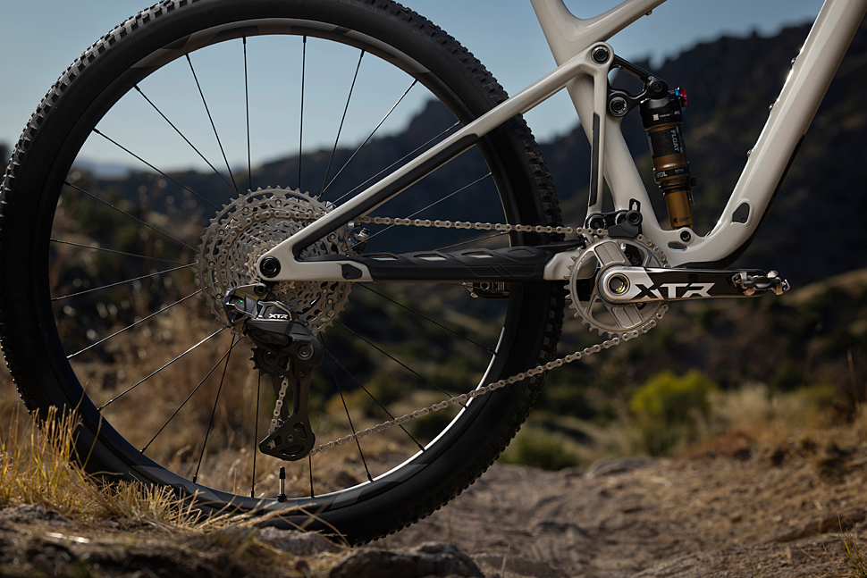

Курбелите в серията XTR остават с кухи рамена от алуминиева сплав, но са с различно предназначение. FC-M9200 е за ХС карачите – той е с максимално олекотена конструкция, с по-малък Q-фактор (168 мм) и по-ниско тегло. Предлага се в три дължини – 165, 170 и 175 мм. При FC-M9220 оста е различна, осигуряваща повече здравина и коравина, Q-факторът е по-голям (176 мм), а дължините са цели четири – от 160 до 175 мм. Теглото, разбира се, също е малко по-високо.

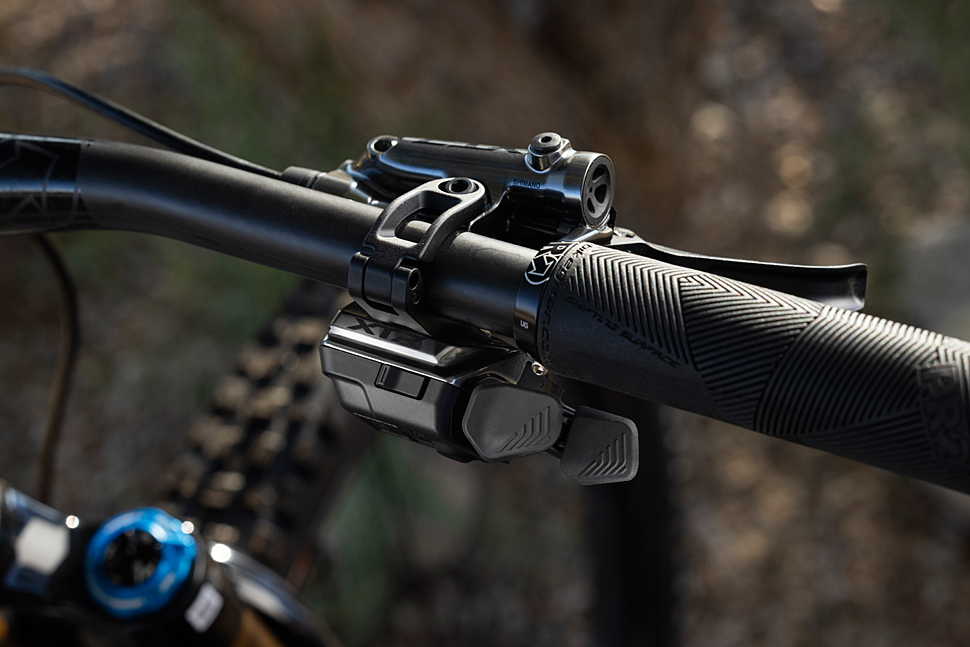

Безжичната команда SW-M9250IR предлага много възможности, като например различни режими на превключване, включително по няколко предавки наведнъж или пък само по една предавка с едно натискане. Бутоните могат да се регулират и настройват по различни начини, като им се задават различни функции, включително на третия бутон, чрез който можете да контролирате велокомпютър или пък споменатите вече AUTO SHIFT и FREE SHIFT при е-байкове с мотори Shimano. Всичко това е обобщено под името RAPID ES, продължаващо традицията от механичните скоростни системи (Rapidfare и др.) Може да я прикрепите към кормилото или със самостоятелна скоба, или чрез комбинираща скоба I-SPEC EV заедно със спирачния лост.

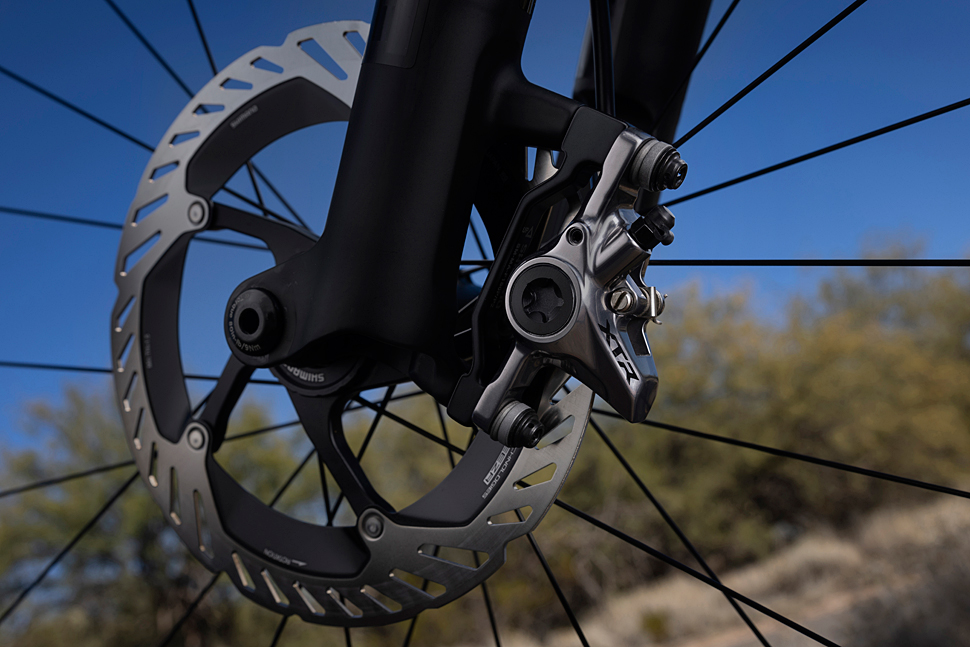

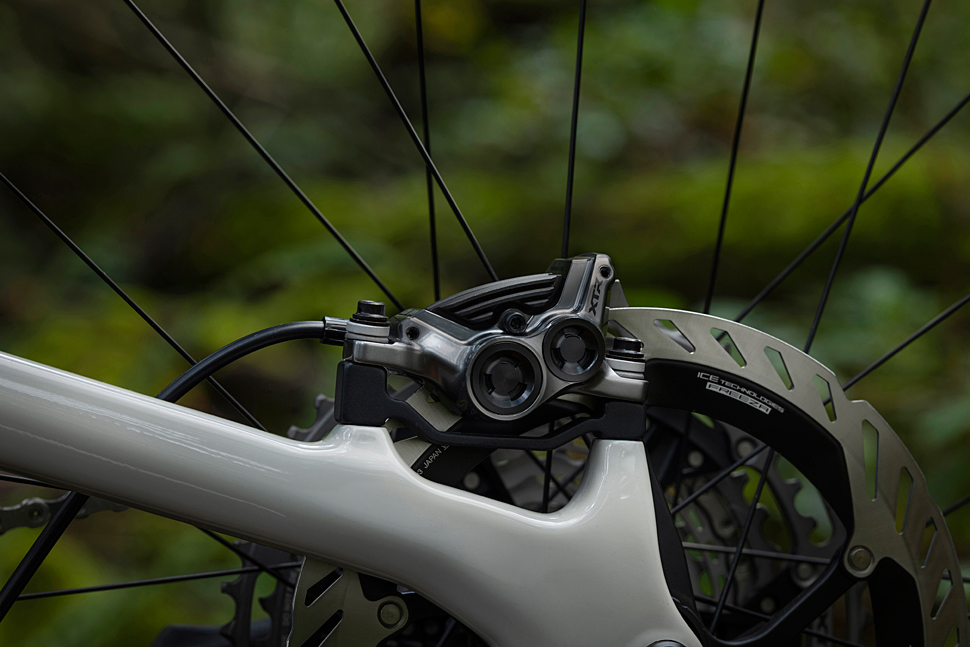

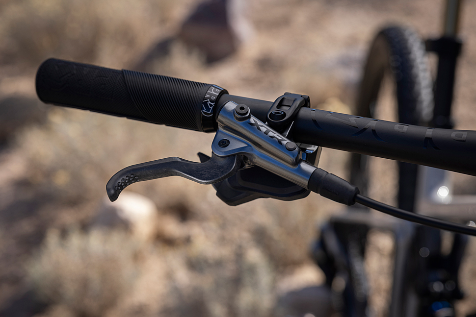

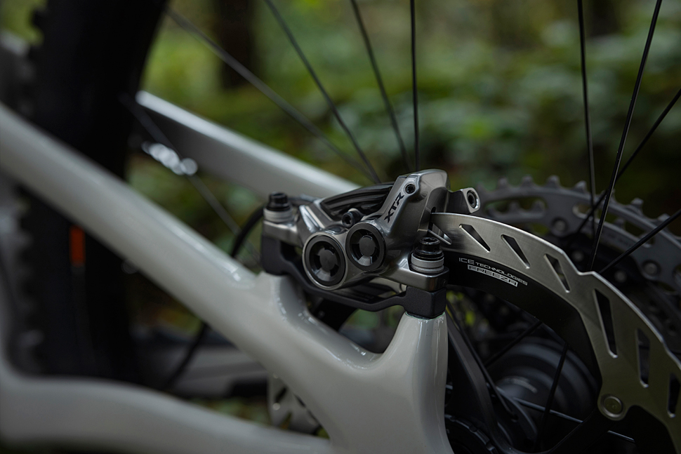

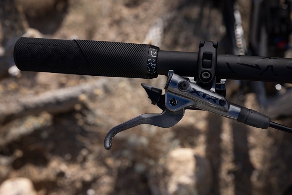

Като стана дума за спирачките те заемат много важно място в новата група, защото XTR и досега бяха пример за много добро съотношение между сила и тегло, а Shimano твърдят, че са направили новия модел още по-добър. Всъщност и тук нещата са разделени.
Има вариант, насочен към ХС колоездачите, с максимална оптимизация на теглото – спирачен лост BL-M9200 с карбонова ръкохватка и магнезиево тяло и двубутален спирачен апарат BR-M9200.
Има и друг комплект, предназначен за АМ/ендуро сегмента, където приоритет е даден на спирачната сила и контрола върху нея – спирачен лост BL-M9220 с технологии ERGO FLOW, SERVOWAVE, алуминиева ръкохватка с по-близко разположена до кормилото ос на лоста и с нов регулатор за отдалечеността, който не изисква инструменти, и четирибутален спирачен апарат BR-M9220 с различен диаметър на двете двойки бутала.
А има и трета разновидност, която е комбинация от първите две в опит за постигане на най-добър баланс между споменатите качества и характеристики. Общо за всички тези нови спирачки е използването на минерално масло с нова формула и по-нисък вискозитет, за което Shimano твърди че запазва качествата си и в по-широк температурен диапазон и с това подобрява поведението на спирачките, осигурявайки им по-консистентна работа.

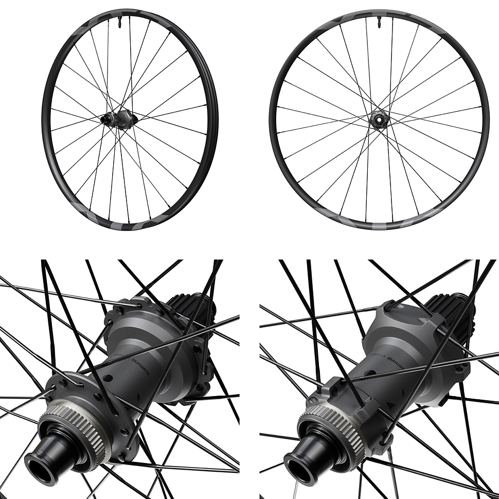

Новата серия XTR включва и два комплекта наплетени колела (29 цолови), отново разделени по предназначението си. AM/ендуро моделът WH-M9220 е със здрави карбонови капли с вътрешна широчина 30 мм, 28 спици и главини със зацепване на 3.5 градуса. При ХС модела WH-M9200 каплите са малко по-тесни (29.6 мм) и още по-леки, а спиците са 24 бр., прави, от титанова сплав.
