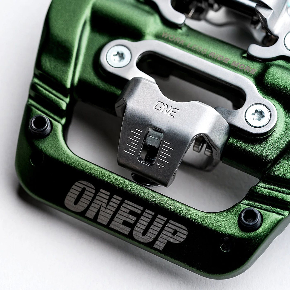

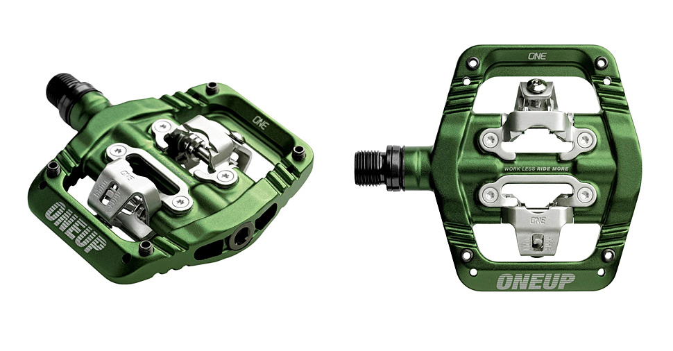

Ще започна с дизайна и конструкцията, защото производителят твърди, че е успял да постигне едновременно няколко важни неща. На първо място, педалите имат платформа, която не е никак малка – 80 мм широчина и 90 мм дължина, т.е. сходна с много от предложенията за спускане и ендуро. От всяка страна има и по четири шипа, които са кухи и се навиват с шестогран. OneUp казват, че платформата на педалите е проектирана за истински контакт с подметката и поддръжка на стъпалото, а не „просто за красота“.

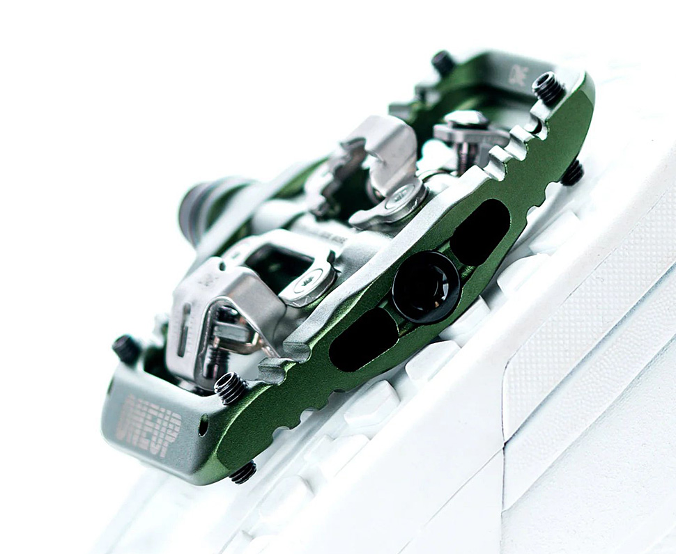

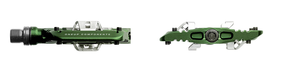

От друга страна, профилът на педалите е много тънък. Самата платформа е 14.4 мм в най-дебелата си част, а заедно с механизма за закопчаване става 26.8 мм, като производителят твърди, че това са най-тънките педали с автомати на пазара. Всичко това води и до по-ниско тегло спрямо много от конкурентите – чифт педали на OneUp тежи 410 грама.
Отвътре конструкцията е с хром-молибденова ос, която лагерува на плъзгащ лагер IGUS от вътрешната страна и три капсуловани лагера от външната. OneUp не поставят ограничения в употребата на педалите, т.е. достатъчно здрави са дори за спускане.

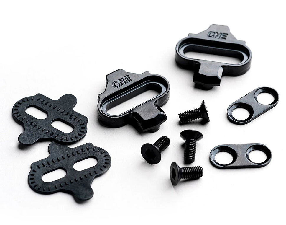

Механизмът за закопчаване е собствена разработка на OneUp, но ползва стандарта SPD, защото е най-разпространен и достатъчно добър според техните разбирания. Дизайнът на автомата е такъв, че да няма хлопане или някакво друго движение между педала и стъпалото, освен заложеното 5 градуса „плаване“ (т.нар. float). Ъгълът на откопчаване е 12 градуса, а натягането на пружините се регулира в големи граници, като има и ясна индикация на каква позиция са настроени.

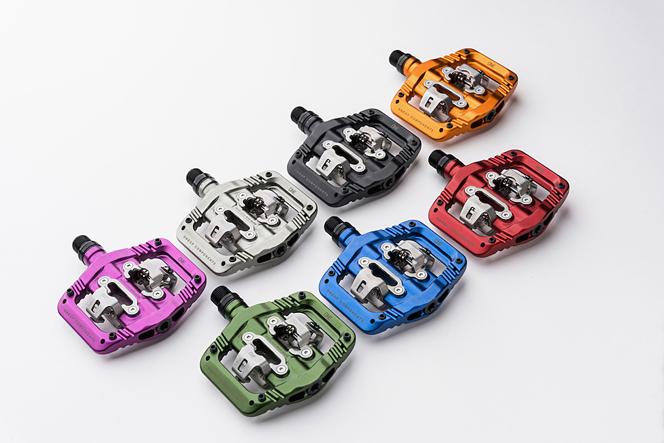

Освен всичко изброено дотук, педалите на OneUp грабват окото и с осемте разцветки, в които се предлагат, така че всеки потребител лесно би намерил поне един вариант, който да пасне на велосипеда му. Цената на педалите за Европа е 159.99 евро.
