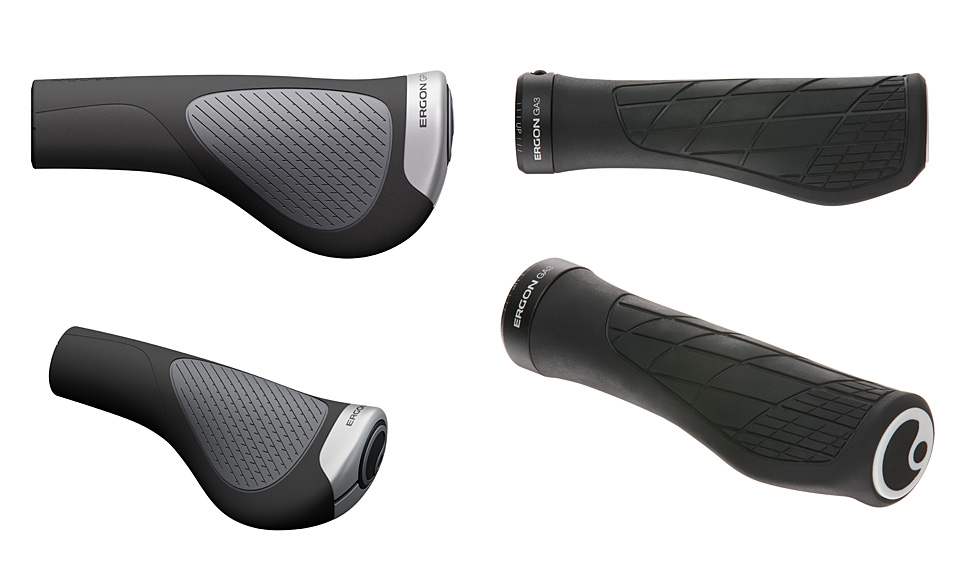

През 2023 г. за пръв път реших да пробвам все по-модерните напоследък ергономични ръкохватки, при които формата обикновено не е цилиндрична, а включва допълнителни вариации (извивки, издатъци, овализиране и др.) с цел постигане на по-удобен и плътен захват и по-добро разпределяне на тежестта и напрежението върху дланите. Знаех от други хора, че в много случаи те са „поляризиращ мненията“ продукт, т.е. че има колоездачи, които се „кълнат“ в удобството им, и други, които ги отричат и не ги смятат за удобни. Немската компания Ergon, поне в моите представи, бе първата, която предложи на пазара подобни продукти. За повечето хора марката е известна именно с ръкохватките, които имат характерни издатъци във външните краища, които да подпрат дланите. Говоря за продукти като тези:

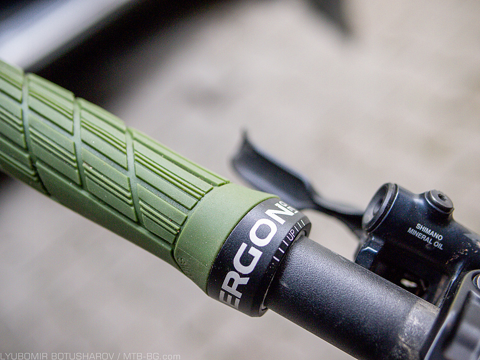

Ръкохватките имат означения за лява/дясна, както и разграфяване при затягащия пръстен, което помага за правилния им монтаж и прецизното подравняване спрямо другите компоненти (кормило, спирачни лостове и т.н.).

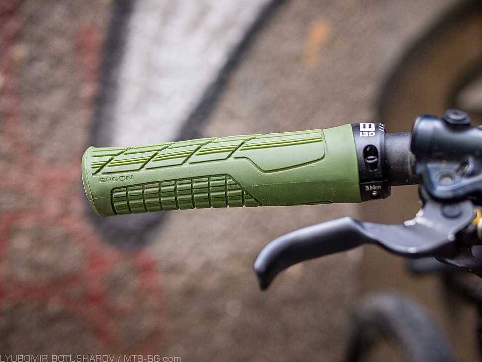

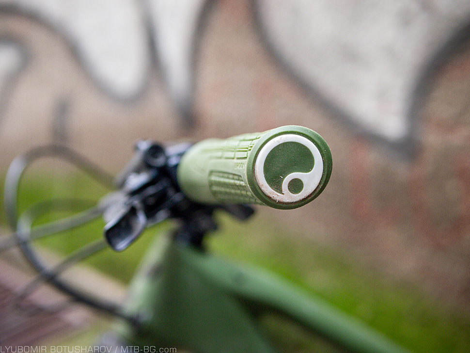

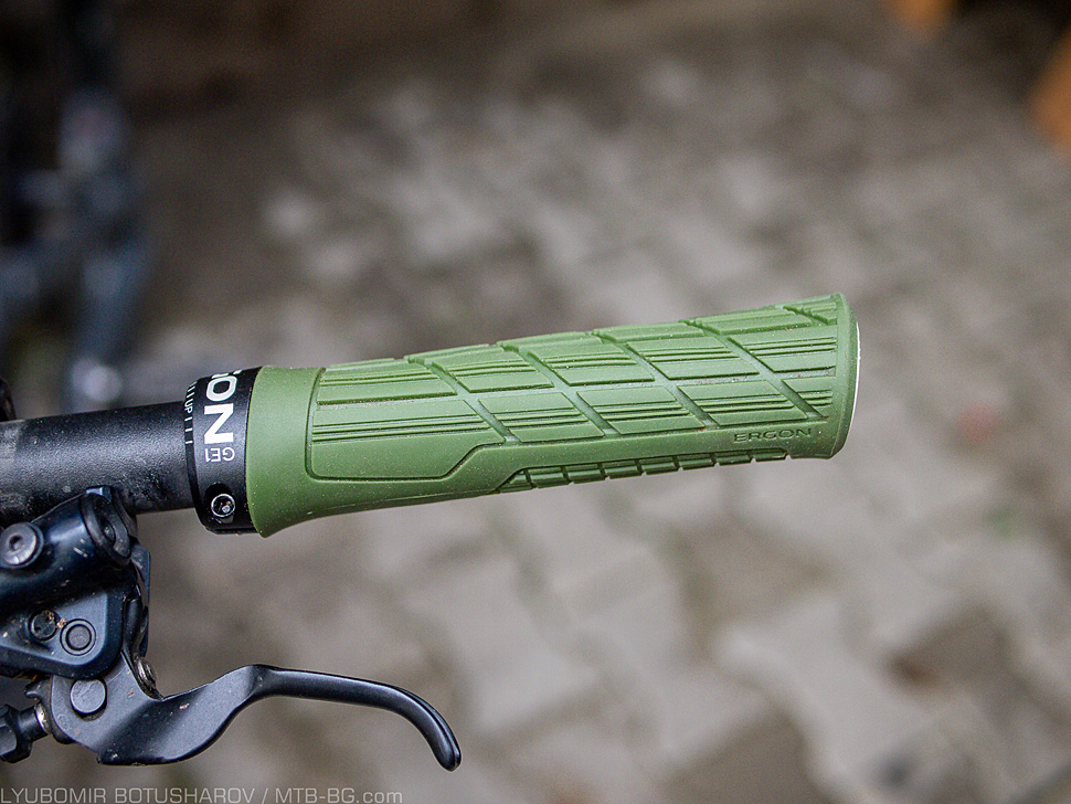

Както вече стана дума, формата на ръкохватките съвсем не е цилиндрична, а по-скоро е овализирана и то най-вече във външните краища. Идеята очевидно е продуктът като размери и захват да е достатъчно близък до стандартните цилиндрични ръкохватки, но в същото време да добави допълнителна поддръжка при външните възглавнички на дланите. Когато ги монтирах, първото ми впечатление беше за много солиден захват на кормилото и за идеално пасване към ръцете ми, които сякаш се опираха с цялата си площ върху тях. GE1 Evo имат и конусовидно удебеляване от вътрешната страна, което пък създава опора в сгъвката между палеца и показалеца.

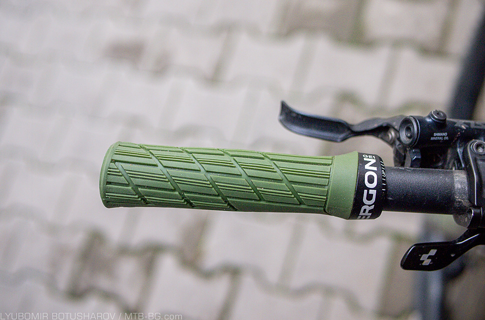

Освен формата, шарката на ръкохватките също е оптимизирана за добър захват и контакт с ръцете, като се различават няколко панела. Под дланите повърхността е с надлъжни и диагонални канали, а под пръстите е със ситни правоъгълници за още по-добро сцепление.
