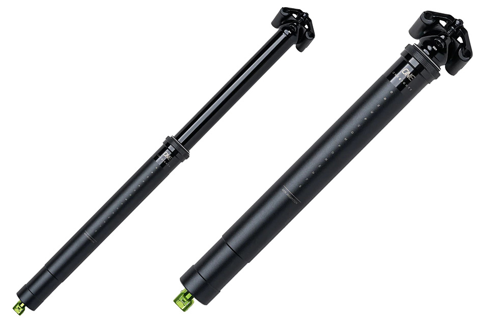

Понижаващите колове за седалка на OneUp и до момента бяха смятани за едни от най-добрите на пазара. Разбира се, такава оценка винаги ще е субективна, но е факт, че продуктите от първите две поколения бяха общо взето безпроблемни в техническо отношение, конкурентни по отношение на теглото и сравнително достъпни като цена, т.е. в средния ценови диапазон. А може би най-важното е, че досега това бяха най-късите колове, сравнени с конкуренти при еднакъв ход. Това беше валидно както за общата дължина, така и за частта, която влиза в седалковата тръба, и ги правеше предпочитан избор за колоездачи, които имат ограничено място в рамката (поради малък размер или високо разположена извивка/прекъсване на тръбата), но искат все пак да имат колкото се може повече ход за височината на седалката.
Всички тези добри характеристики не само са запазени, но са и доразвити при третото поколение на продукта, представено в средата на януари 2024 г. За владеещите английски език вероятно ще е най-лесно просто да изгледат видеото:
А ето и в писмен вид накратко какви са новостите:

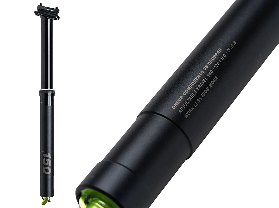

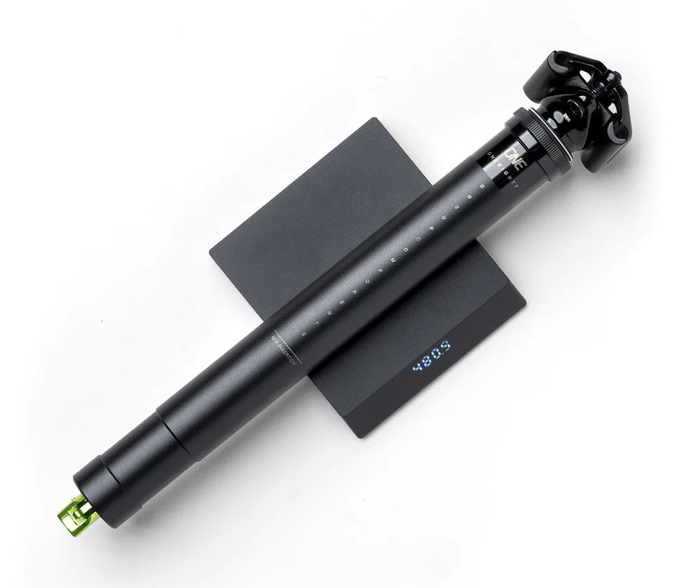

OneUp V3 Dropper Post е по-лек – с около 60-70 грама спрямо предходното поколение. Компанията твърди, че това са най-леките колове с безстепенна промяна на височината за всеки размер и ход на пазара. С други думи, ако вземем за пример колът със 150 мм ход, според OneUp няма да намерите в момента друг продукт с безстепененно понижаване, който да е по-лек. Единствено леки ХС колове, работещи обикновено само с две степени (вдигната и свалена седалка), изпреварват V3 по отношение на теглото, при това не всички от тях. Няма как да проверя щателно тези твърдения, но ако някой има желание да го прави, ето ги данните за теглото на OneUp V3:

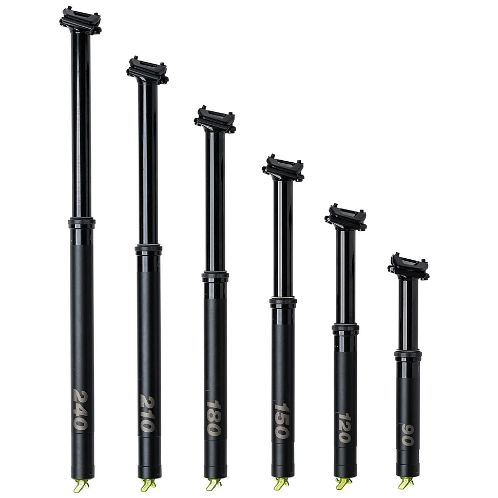

| Ход | 90 мм | 120 мм | 150 мм | 180 мм | 210 мм | 240 мм |
| Обща дължина | 295 мм | 350 мм | 415 мм | 480 мм | 545 мм | 610 мм |
| Тегло (30.9 мм) | 325 г | 370 г | 415 г | 460 г | 515 г | 585 г |
| Тегло (31.6 мм) | 337 г | 385 г | 433 г | 480 г | 538 г | 610 г |
| Тегло (34.9 мм) | 408 г | 472 г | 535 г | 600 г | 675 г | 765 г |
| Тегло (27.2 мм) | 304 г | 340 г |

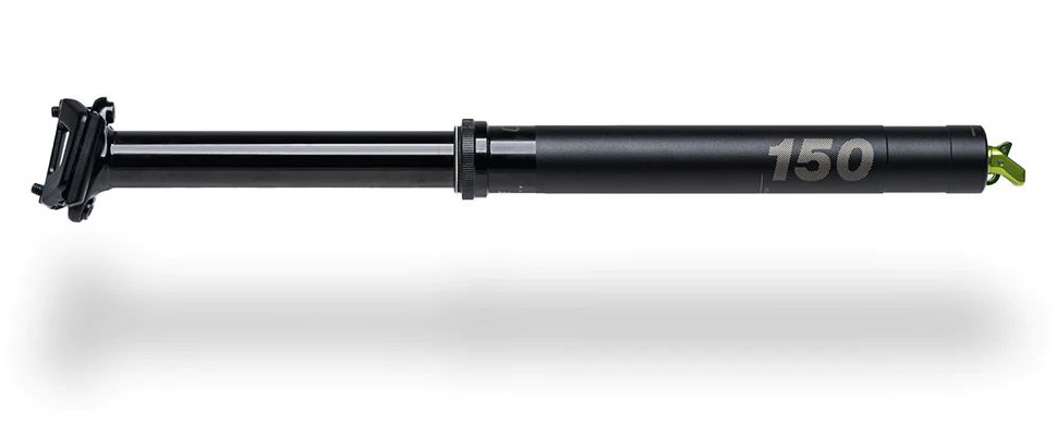

От таблицата може да видите и други важни параметри, като диаметър, дължина и ход. Можете да махнете още 10 грама, ако използвате комплекта титанови болтове. А пък по отношение на хода важно уточнение е, че можете да го намалите с до 20 мм (на части по 10 мм), което дава допълнителни възможности при рамки с недостатъчна дължина на седалковата тръба.

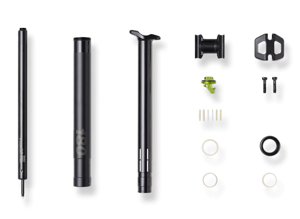

По-ниското тегло е постигнато най-вече чрез използването на нов хидравличен патрон, който е напълно запечатан и според OneUp никога няма да ви се наложи да добавяте налягане в него. Рядко ще ви се налага да правите и профилактика на продукта – производителят препоръчва това да става с интервал 350 ч каране – лесно може да сметнете, че при повечето хора това означава минимум година, а може би и две. За целта са необходими само на три инструмента – гаечен ключ 14 мм и шестограни 2 и 5 мм. На всичкото отгоре компанията твърди, че новият патрон изисква 75% по-малко сила, за да започне да се сгъва, което прави работата на кола още по-лека и гладка. За това допринасят и новите плъзгащи лагери (втулки) IGUS, както и новото главно уплътнение SKF. Увеличен е (двойно) и броят на щифтовете, които пречат на двете тръби да се въртят една спрямо друга – по този начин се намалява хлабината, която е неизбежна при понижаващите колове, когато приложите усукваща сила.
