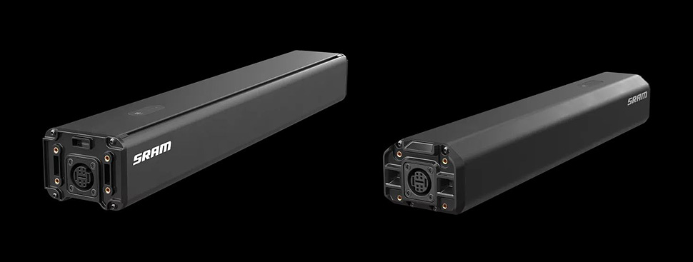

Той може да бъде комбиниран с две различни батерии. Едната е с капацитет 630 Wh, което не е никак малко, но е с висока плътност и малък обем, което води и до по-компактни размери и тегло 3.1 кг. Тя е подходяща за е-байкове, които искат да постигнат по-ниско тегло. Другата батерия е по-голяма и като размери, и като капацитет – 720 Wh. Тя е предназначена за е-байкове, които са безусловно в „тежката категория“, но пък осигурява и по-голям пробег.

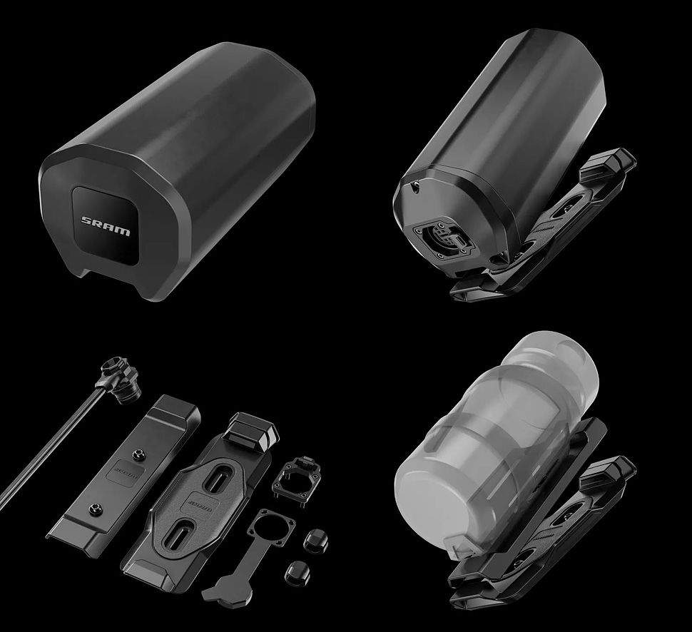

Наред с това потребителите могат да си купят и допълнителна външна батерия с капацитет 250 Wh, която се монтира на специална поставка, лесно приспособима и за бидон с вода. Тази опция е особено полезна в комбинация с по-малката вътрешна батерия, защото можете да взимате допълнителната само за карания, в които би могло да има нужда от нея.

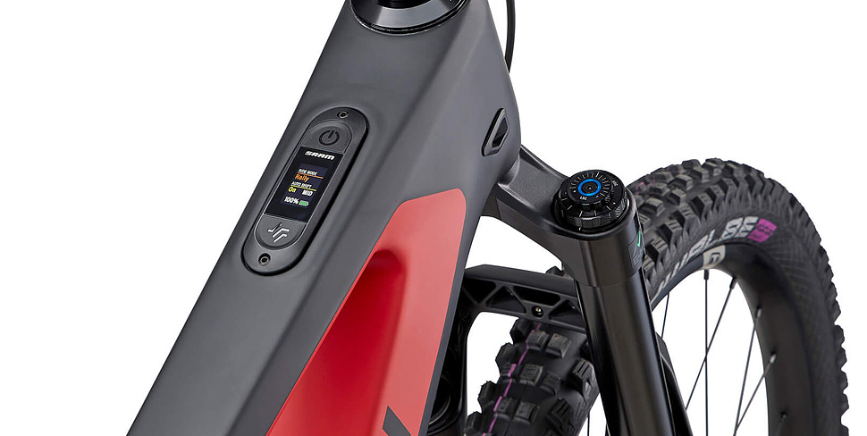

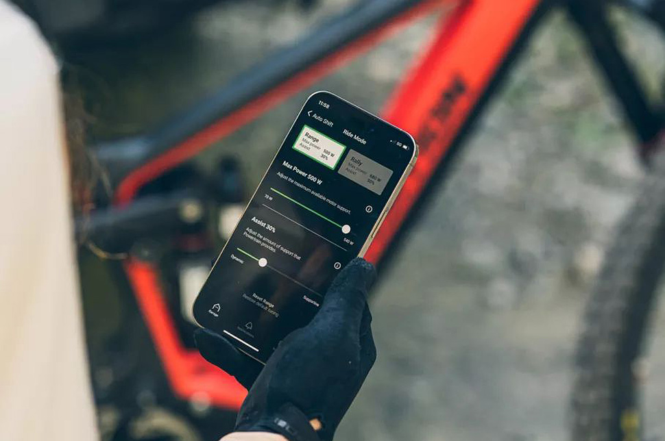

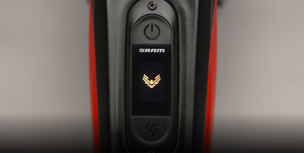

Една от най-важните части на Powertrain, „мозъкът“ на системата, е интегрираният в горната тръба дисплей (AXS Bridge Display), който осъществява връзката с AXS компонентите, показва полезна информация и позволява да настройвате определени параметри на електрическото подпомагане, а с помощта на мобилното приложение имате още по-пълен контрол върху поведението и характеристиките на Powertrain.

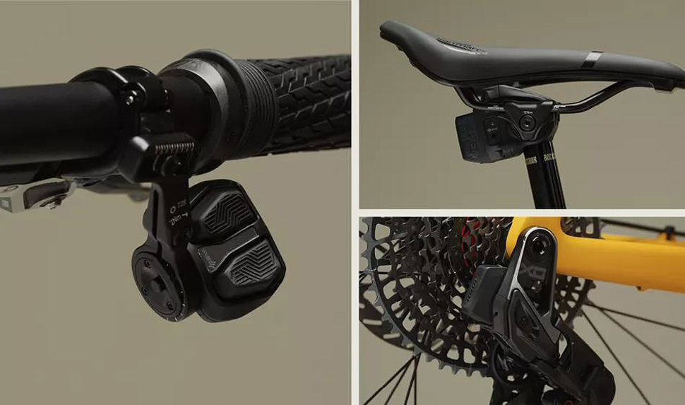

Както вече споменах, едно от тези неща е пълната интеграция с електрическите скоростни системи Eagle AXS Transmission с безжично командване. Бутоните на командата AXS (с които обикновено човек превключва предавките и задейства понижаващия кол за седалка) могат да се ползват и за работа с електрическото подпомагане, което значително намалява компонентите, монтирани на кормилото. Наред с това задните дерайльори с директен монтаж към задната ос според Sram са изключително здрави, надеждни и прецизни, включително и при превключвания при напън върху веригата, което ги прави много подходящи за е-байкове.

Sram многократно наблягат на това, че с Powertrain се опитват да опростят карането, а не да добавят максимален брой функции и настройки – не че те са малко в мобилното приложение, за което стана дума, но идеята е основните избори да се правят именно чрез него, а по време на каране човек да мисли колкото се може по-малко за различните опции. Затова Powertrain работи само в два основни режима – Range и Rally. Видно от имената им, при първия режим системата ползва по-малка част от силата на мотора, за да осигури колкото се може по-голям пробег, а при втория режим акцентът е върху мощността и скоростта, за сметка на по-бързо изчерпване на батерията. Това е, просто и ясно. Ако ви се наложи да бутате велосипеда, има режим за подпомагане и в такива ситуации, само че той се води допълнителен. Активира се чрез продължително натискане на един от бутоните на командата.

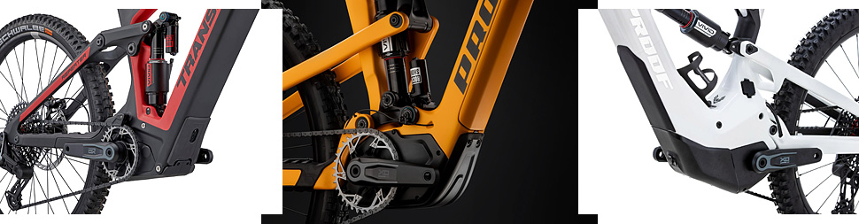

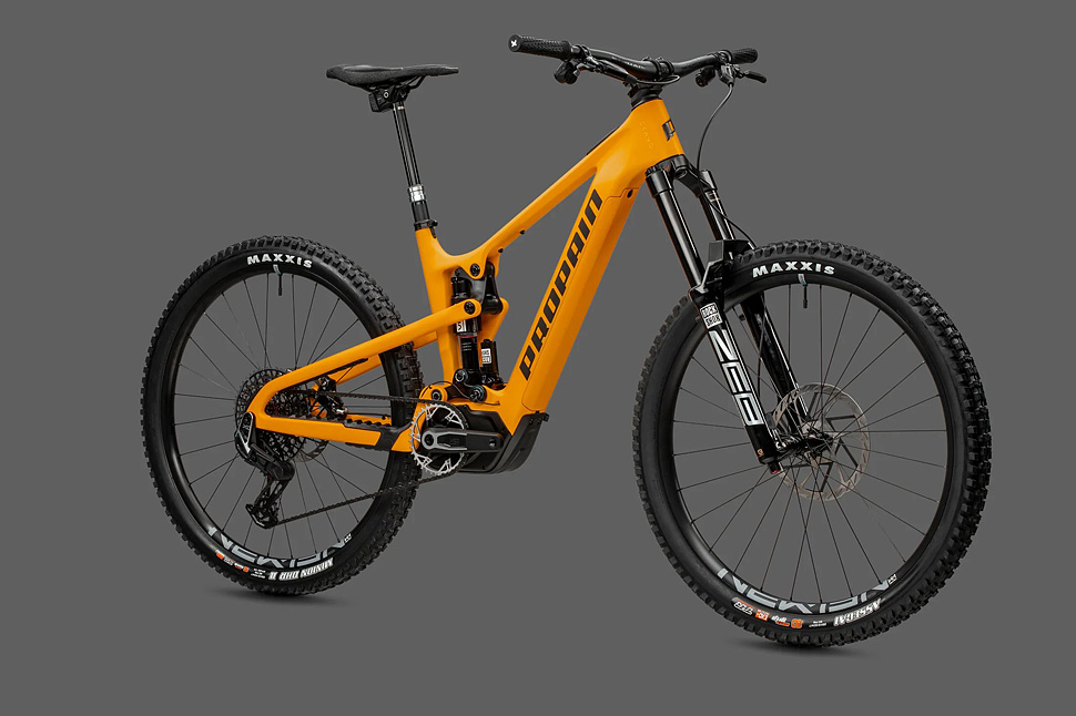

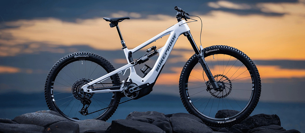

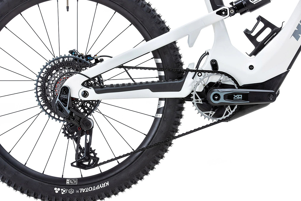

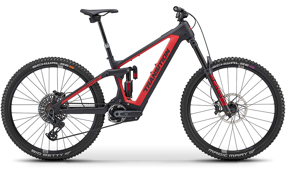

И като стана дума за потребителите, те ще могат да карат със Sram Powertrain, ако се сдобият с някой от велосипедите, които вече внедриха тази система за електрическо задвижване. За момента такива модели се предлагат от няколко марки (със сигурност тепърва ще се появяват още!), като в България добре познати са Transition (с модела Repeater PT), Propain (с модела Ekano 2 CF) и Nukeproof (с модела Megawatt Carbon 297). Може да ги видите на снимките долу.
