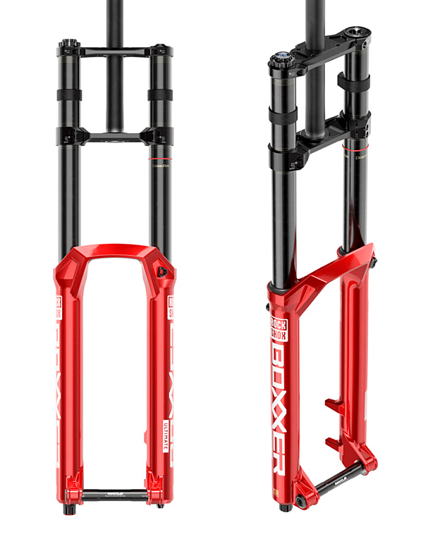

След като почти всички АМ/ендуро вилки на Rock Shox бяха обновени в последните години, сега дойде редът и на двукоронната вилка за спускане Boxxer. Много може да се каже за новото поколение, което официално се води модел 2024, но тъй като в разгара на лятото времето никак не ми достига, ще изброя само най-важното накратко:

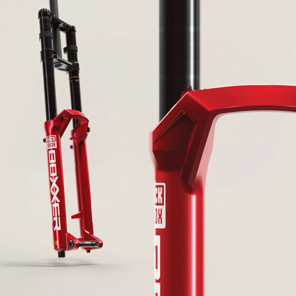

Boxxer 2024 е базиран върху изцяло ново „шаси“ с 38 мм горни тръби. Разбира се, целта на това „упражнение“ е постигане на повече коравина, но и това не е безусловно. Първите прототипи, които са били пробвани от някои топ атлети на Sram още през 2021 г., се оказали прекалено корави – дотолкова, че влошавали комфорта и увеличавали умората в ръцете при каране. С други думи, много кораво също не е на хубаво, трябва баланс. Именно търсенето на този баланс между коравина и податливост, така че хем да се осигури стабилност и лесно следване на линиите през силно пресечен терен, хем да не бъде влошаван комфортът при каране, е било едно от нещата, с които са се занимавали инженерите на Sram/Rock Shox през последните две години. В крайна сметка новата конструкция е по-корава от предходното поколение, но показателите са „върнати малко назад“ спрямо първите прототипи, така че да се запази достатъчен комфорт.

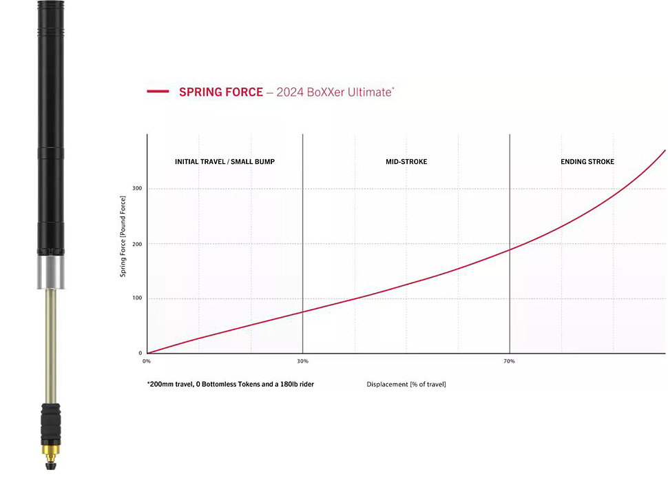

Съществена новост е и пневматичната пружина Debon Air+, разработена специално за новото шаси на Boxxer. Тя е с т.нар. twin tube конструкция, т.е. бутало и цилиндър/патрон, които влизат в горната тръба на вилката. Има и други особености в някои детайли и елементи, като всички те са направени с цел постигане на колкото се може по-голям обем на негативната камера и по-линейна характеристика на пружината. По този начин се гарантира и добра чувствителност към дребни неравности, като в същото време поддръжката в средната част на хода е достатъчна, а към края има лека прогресия, като за най-сериозните и силни удари, които биха сгънали вилката докрай, е добавен и специален „буфер“, който да ги омекоти.

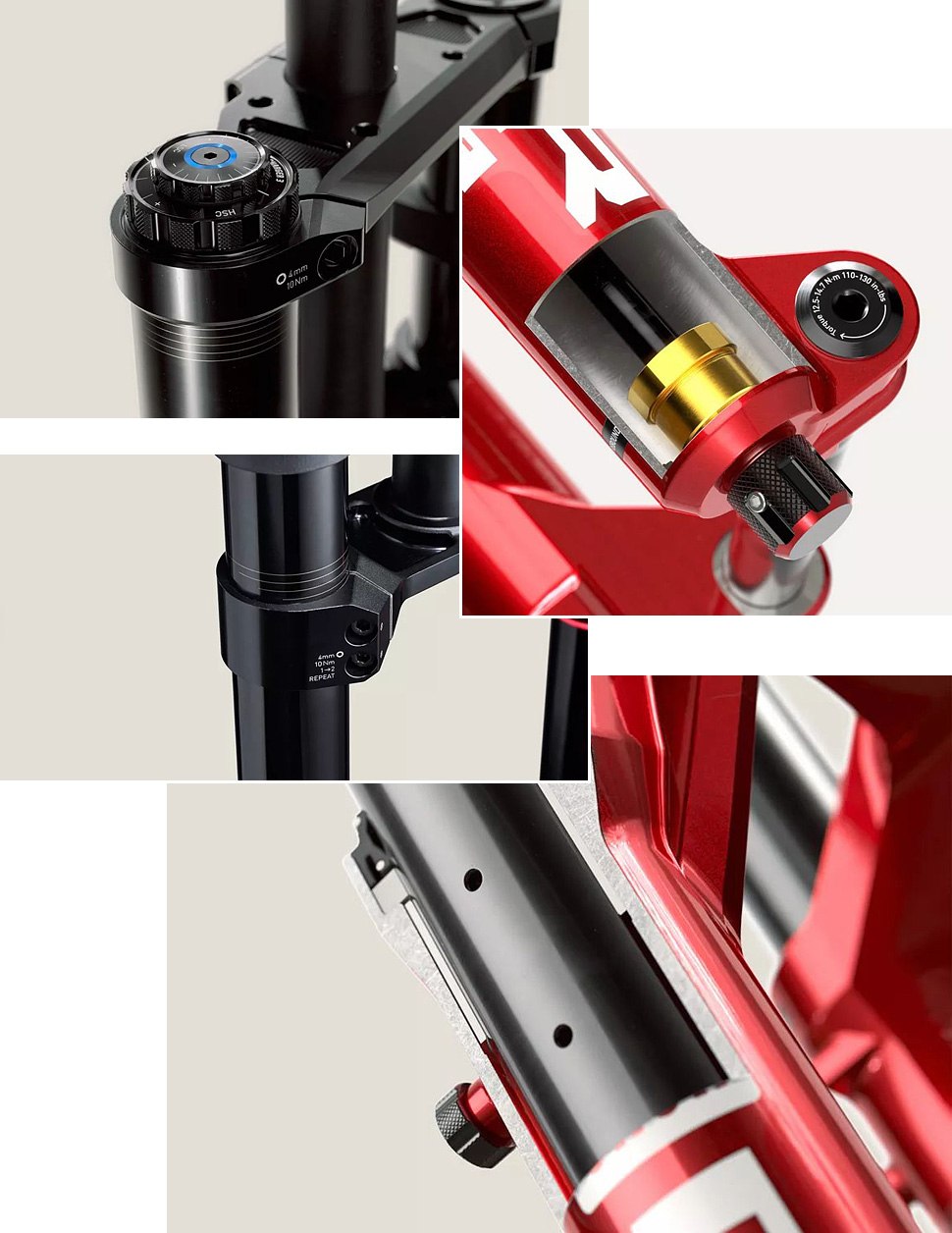

За амортизация новият Boxxer използва патрон Charger 3, познат от тазгодишните модели Zeb, Lyrik и Pike. Характерно за него е, че кръговете за движение на маслото са разделени по такъв начин, че настройките за сгъване и разгъване са напълно независими една от друга. По-скъпият Boxxer Ultimate (2279 евро) използва варианта RC2 с регулиране и при висока, и при ниска скорост на сгъване и разгъване. „Базовият“ Boxxer (1679 евро) e с патрон RC, при който има настройка само за нискоскоростната компресия. При Ultimate са добавени и т.нар. Butter Cups – специални накрайници в края на шишовете, в които има малки буферчета за обиране на част от дребните вибрации, така че да се повиши комфортът и да се намали умората в ръцете, предизвикана от тези „невидими“ и неуловими натоварвания.
Има и още няколко интересни дейтайла, особено при по-скъпия вариант Ultimate. Освен че долните тръби имат портове за обезвъздушаване, т.е. за изпускане на налягането, което понякога се натрупва в долните тръби заради температурни промени и други подобни фактори, горните пък имат по два отвора за циркулация на маслото за мазане на втулките, така че да го разнасят още по-добре там, където е необходимо смазочното му действие. Върху горните тръби са нанесени и графични маркери, които позволяват на нагласите прецизно височината на короната, без да се налага да ползвате ролетка.
