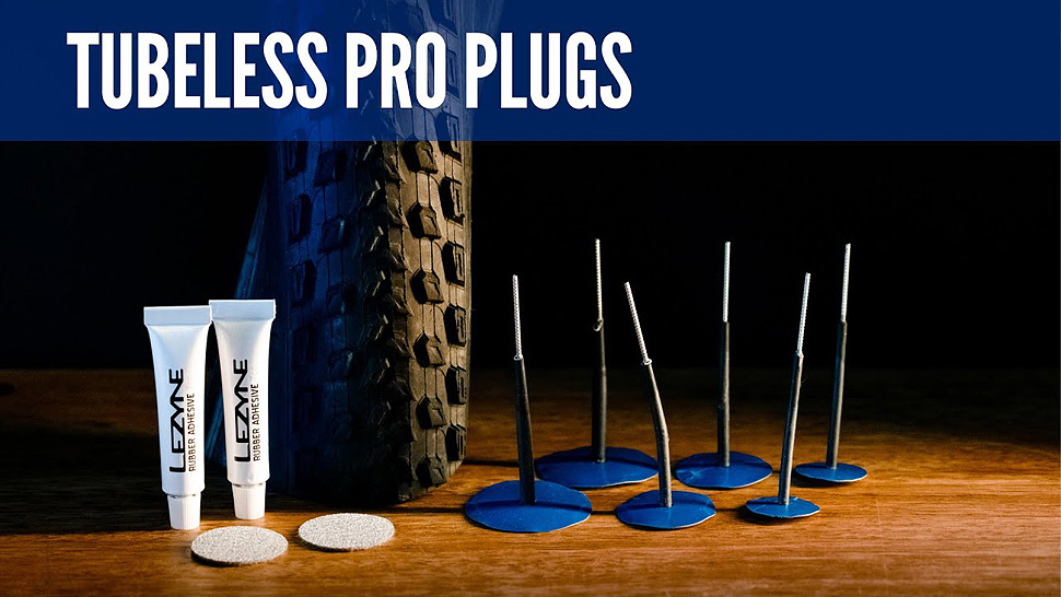

Lezyne представиха нов продукт за ремонтиране и възстановяване на пробити/скъсани външни гуми, наречен Tubeless Pro Plugs. Условно ги наричам „фитили“, доколкото това название се е наложило за продуктите, служещи за запушване на пробойни в каркаса на гумата, но макар че и тук принципът на действие е сходен, формата и изпълнението са доста по-различни, което прави твърдението на компанията за по-голяма надеждност и трайност на ремонта съвсем правдиво, поне в моите очи.

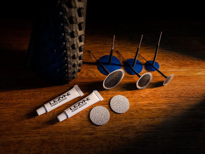

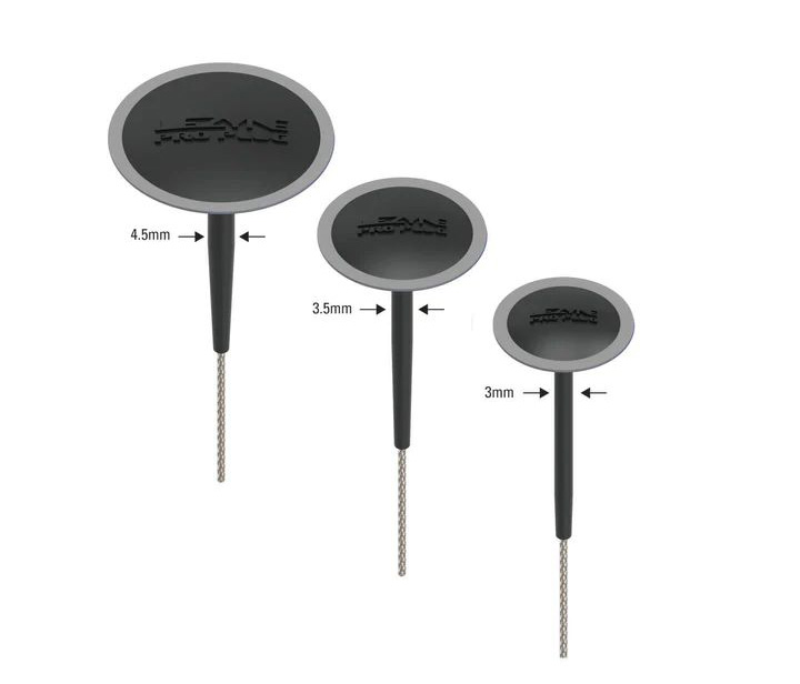

Както се вижда от снимките, комплектът включва общо шест „фитила“ в три различни размера (по отношение на дебелината). Като конструкция те представляват тънка плоска основа и стърчащ от нея дълъг каучуков ствол, в чиито център има метална нишка.

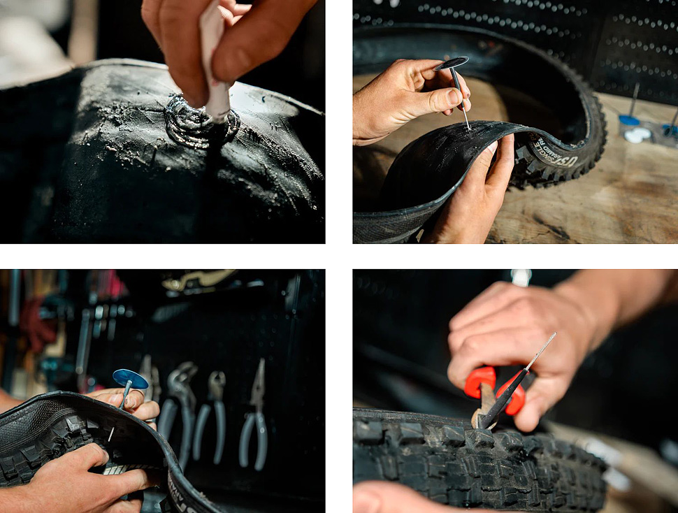

Ремонтът на скъсаното или пробито място протича по следния начин:
  1. Почиствате повърхността на гумата от вътрешната страна.
  2. Намазвате с включеното в комплекта лепило.
  3. Промушвате ствола през пробойната/цепнатината в каркаса на гумата, отвътре навън.
  4. Премахвате защитните лепенки от основата на „фитила“ и я притискате към вътрешната страна на гумата.
  5. С клещи тип резачки срязвате стърчащата извън гумата част от „фитила“ колкото се може по-близо до външната страна на гумата.
Именно основата на фитила, която вулканизира към стената гумата, е това, което прави този продукт по-надежден. Мнозина вероятно са ремонтирали безкамерните си гуми със стандартни „фитили“ и в много случаи те спасяват положението веднъж и завинаги, но има и ситуации (най-често при по-голям отвор), когато след няколко карания „фитилът“ пада или спира да уплътнява добре. При Tubeless Pro Plugs подобен сценарий е малко вероятен, защото широката основа е залепена към гумата и по този начин допълва „стандартното“ запушване, осигурено от каучуковия ствол.
