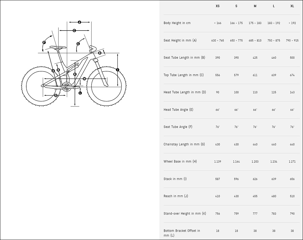

Всъщност по отношение на геометрията може да се каже, че Canyon са пипали внимателно и много балансирано. Макар че хоризонталният обхват (reach) е увеличен, а ъглите на челото и на седалковата тръба са съответно 66 и 76 градуса, тези стойности съвсем преднамерено са „по-консервативни“ в сравнение с някои конкурентни велосипеди, включително и в каталога на германската компания. Това е така, защото при Neuron идеята явно е велосипедът да запази и част от ХС усещането при каране, да наблегне на лекотата и игривостта, а също така да е приятен и удобен за каране и на по-леки наклони и терени. От друга страна, размерите и параметрите в таблицата със сигурност гарантират добро и стабилно поведение при спускане.

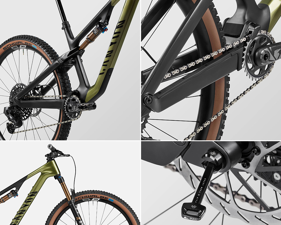

Друга група промени са насочени към по-добра защита на рамката и повишаване на издръжливостта, респективно намаляване на нуждата от поддръжка и сервизиране. Предпазните елементи по тръбите на задницата са ревизирани и подобрени, а водачът за веригата е част от стандартната окомплектовка. Протекторът за долната тръба се държи от два болта, което позволява и лесната му подмяна, в случай че пострада твърде много. Ставите на окачването са с подсилени и двойно уплътнени болтове, а главната става е и по-широка (т.е. с по-дълга ос и по-голямо разстояние между лагерите), за да осигури още повече коравина. В унисон с общите тенденции на пазара вход за вътрешното окабеляване се явяват чашките.

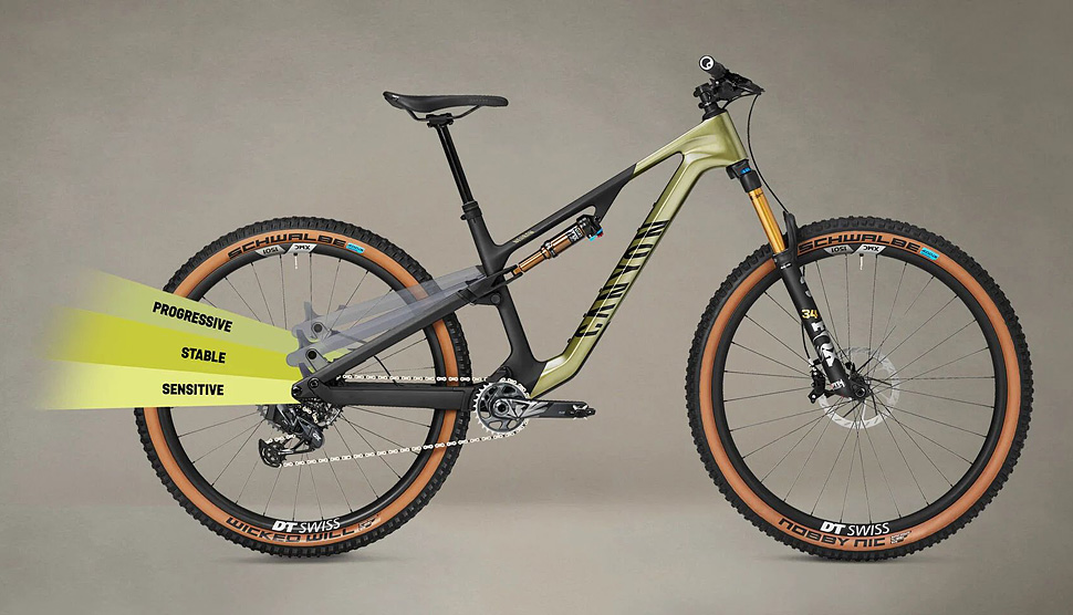

Макар да е само със 130 мм ход, Canyon изтъкват, че окачването на Neuron използва тяхната концепция за три фази – в първата приоритет е чувствителността към дребни неравности, при втората се търси стабилност и добра поддръжка, а третата е прогресивна – там окачването се втвърдява, за да посрещне по-силните удари и по-тежките приземявания.

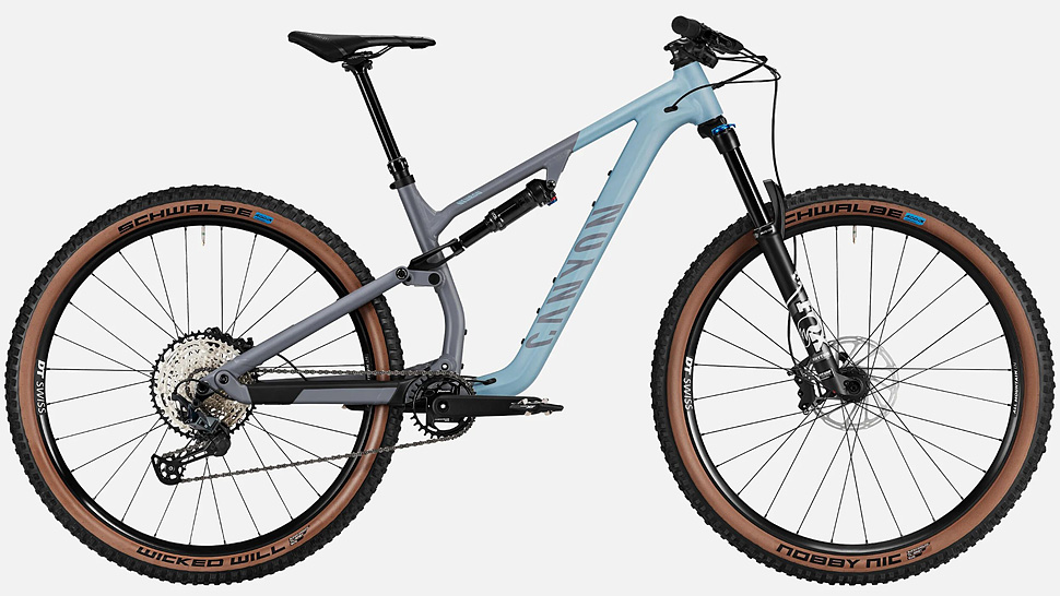

Освен тях има и 6 нови велосипеда с алуминиева рамка. При нея промените са още по-слабо забележими, защото е запазена извитата седалкова тръба, но все пак някои от новостите са налице, включително промените в геометрията. Най-достъпната модификация в тази група е Neuron 5 с цена 1899 евро.
