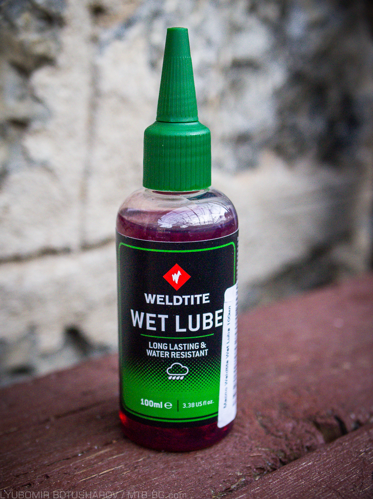

Weldtite Wet Lube
Преди да дойде сухата и гореща част на лятото, обикновено има един дъждовен юни. Не си спомням дали точно тогава бе „влажният период“ през 2022 г., но помня, че за пробата на маслото за мокри условия Wet Lube следях специално прогнозата за времето и го нанасях върху веригата тогава, когато очаквах, че може да ми потрябва точно такава формула. Впрочем зимата е най-подходящият сезон за тази смазка, но по стечение на обстоятелствата тази зима я пропуснах откъм каране.
Макар че на външен вид маслото за мокри условия не изглежда много по-гъсто, неговата консистенция все пак е по-плътна – дори само при разклащане на бутилката се вижда как то като че ли остава малко по-дълго върху стените ѝ. При нанасяне върху веригата също се „точи“ малко по-бавно и „мазно“.
Основната задача на тази смазка е да стои върху веригата колкото се може повече, да отблъсква водата и да предпазва от ръжда. С всички тези неща Wet Lube се справя според очакванията. Водата наистина среща трудности при срещата с това масло – дори след измиване с водоструйка веригата запазваше част от масления филм. Това обаче означава, че и когато искате да премахнете смазката (например заради полепнала по нея мръсотия), това е по-трудно и за пълен ефект е най-добре да се използва обезмаслител.
И тук е важно да забършете излишната смазка със сух парцал, ако трябва и повече от веднъж. Когато го направите, не мисля, че Wet Lube ще привлича повече прах от двете универсални масла. По-скоро бих казал, че заради малко по-плътния и траен маслен филм полепналата мръсотия изглежда някак по-трайно прикрепена към веригата.
Ако условията не са прекалено кални и мокри, трайността на смазката със сигурност е поне колкото при двете универсални, а вероятно и повече. Признавам обаче, че тук по-скоро правя догадки, защото това масло е предназначено за ползване в условия, които след това неминуемо налагат велосипедът да бъде измит, а с него и веригата, след което смазката да бъде подновена. Така че да, масленият слой е устойчив и вероятно дори в зимни условия може да изкара поне 2-3 дни, но дори аз не съм човек, който би си зарязал колелото неизмито след кална баня, т.е. подновяването на смазката тук се диктува от други съображения, а не от трайността ѝ. Важното при Wet Lube е, че стои на мястото си по време на каране, дори ако това каране е в кал или киша.

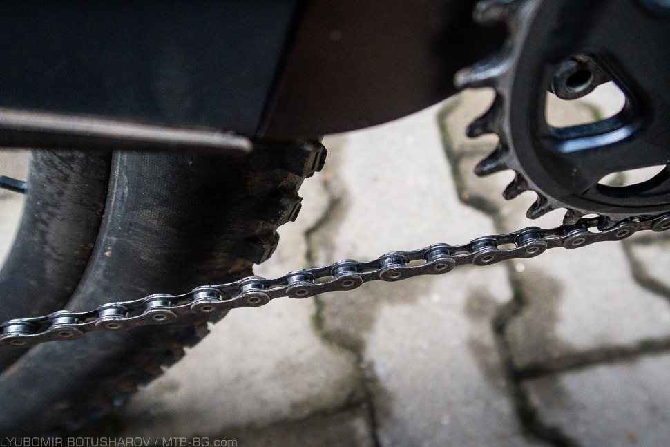

Weldtite Dry Wax
Още едно тъмно шише, но със светло съдържание. Както показва и името, тази смазка за сухи условия е восъчна, т.е. тип вакса. Характерно за тях е, че при нанасянето са течни, но след това изсъхват, образувайки слой с ниско триене върху и между звената на веригата. Този слой почти или изобщо няма течна фракция, поради което и много по-малко прах успява да се задържи върху веригата. Тези свойства правят подобни вакси подходящи за сухи дни и каране по прашни пътища и пътеки.
Поради това, че веригата остава по-чиста, поддръжката също е улеснена, защото обикновено е достатъчно просто да забършете хубаво (даже и със сух парцал) и да нанесете нов слой. Хубаво е обаче да го правите поне няколко часа преди каране, а най-добре цяло денонощие, за да може след като сте развъртели предавките и ваксата се е разнесла по веригата, течната фракция да засъхне и да се образува споменатото сухо покритие. Тъй като част от съставките при престой се утаяват на дъното на шишето, много е важно то да бъде енергично разклатено, преди да нанесете препарата.
Аз лично се отнасям към восъчните смазки с леки резерви. Както споменах още при въведението, предпочитам да имам някаква видима индикация за това, че веригата е намазана, или обратното, че ѝ е време да бъде намазана. При ваксите много често веригата изглежда съвсем суха. По-лошото е, че и звучи като суха. Такъв беше случаят с една друга восъчна смазка на Weldtite, която пробвах преди години – трябваше да я нанасям буквално след всяко каране и това не ми допадна.
Dry Wax обаче явно е някаква нова формула, защото ми хареса доста повече от онази. Първо, макар че след засъхването изглежда много по-незабележима и „чиста“ от маслата, описани по-горе, при прокарване на пръст по веригата тя все пак оставя мазна следа по кожата. Това се усеща и при каране по звука, който не е като от суха подрънкваща верига, а като от нормално намазана. И това продължава не само в рамките на едно каране, а по-скоро на две-три, т.е. поне около 50-60 км. Между другото, не си представяйте, че при досег с вода ваксата моментално изчезва – напротив, след измиване на колелото с маркуч или след някой летен порой, по веригата все ще можеше да се намерят остатъци от смазката, но все пак в тези случаи бе нормално да я подсуша и намажа отново.
За съжаление само на нея съм се сетил да направя снимки при нанасянето и след това при карането:
За летните месеци Dry Wax определено бе предпочитаната от мен смазка. Сетих се за нея и през октомври, когато времето отново се задържа необичайно сухо и топло в рамките на повече от месец.

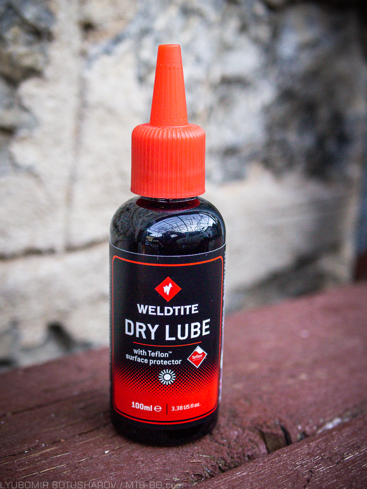

Weldtite Dry Lube
И тук името е еднозначно – този препарат представлява тънко/рядко масло с тефлонова добавка, което прониква добре в движещите се части на звената, но след забърсване с парцала оставя по-тънък маслен филм върху повърхностите, за да не лепят твърде много прахоляк.
Това е теоретичната постановка и практиката донякъде я потвърди. Смазката прилича по свойства на другите масла, представени в тази статия, но е осезаемо по-рядка. Вярно е, че образува по-тънък слой, но забърсването на излишъка със сух парцал е все така важно и, каквото и да си говорим, с нея веригата привлича повече прах, отколкото с ваксата. Но пък и визуално изглежда по-мазна. Както може да се очаква, Dry Lube не е толкова издръжлива, колкото двете всесезонни масла – общо взето след всяко второ, максимум трето каране трябваше да я подновявам. От друга страна, ползвал съм подобни смазки, които и толкова не издържат, така че съм доволен от издръжливостта ѝ.
Както казах, при Dry Lube капачката е по-различна – трябва да я натиснете надолу и да я завъртите, за да се развие. Под нея се открива тапа с островърх отвор. На практика дозаторът е същият като при другите, но различната система за отваряне и затваряне може би има за цел по-добра защита от изтичане на маслото, тъй като то е по-тънко и лесно проникващо.
