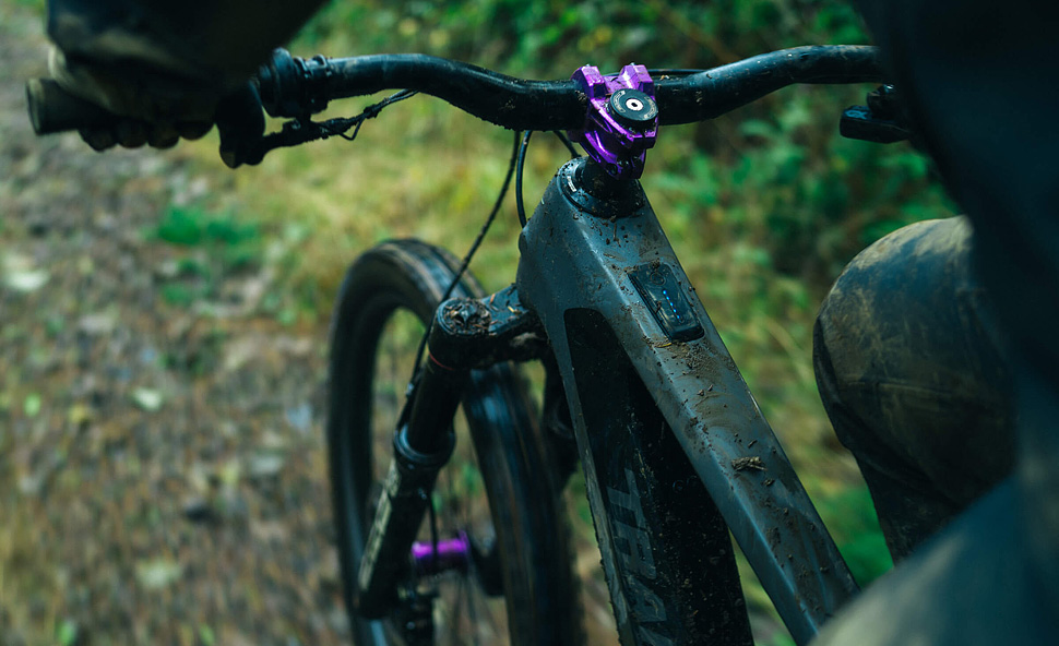

Моторът сe контролира от кормилото с пръстеновидна команда – избутвате/плъзгате основния бутон нагоре, надолу или настрани, за да включите желания режим. Визуалната индикация за нивото на батерията и за избраната „програма“ е чрез интегриран в горната тръба дисплей. Основните режими са три, но малко по-странно именовани и прецизно настроени с оглед постигане на споменатото естествено усещане при каране на велосипеда. Breeze (зелен цвят) е най-слабият, но все пак напълно функционален като подпомагане режим, който е за спокойно и леко придвижване до началото на пътеките. River (син цвят) е настроен да „дублира“ силата, която прилагате върху педалите. Ако карате леко и „мързеливо“, моторът ще отдава по-малка мощност; ако се „изправите на педалите“, тогава и подпомагането от двигателя ще се увеличи драстично. Rocket (розов цвят) осигурява максимална мощност, за сметка на пробега, разбира се. Има и два допълнителни режима, които са с кратко действие – единият е за подпомагане при бутане, а другият е Boost, при който моторът отдава пиковата си мощ, но само за около 10 секунди.
