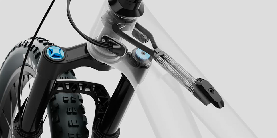

Една от най-интересните новости, които се появиха тази есен, е технологията K.I.S., представена от Canyon. Зад тази абревиатура се крие изразът Keep It Stable (запази стабилността) и точно такава е целта на този малък механизъм, скрит елегантно в горната тръба на някои от новите модели Spectral.
Системата за стабилизация K.I.S. е изобретена от Джо Клибер от Syntace и с помощта на Canyon и техния екип от инженери е доразвита и внедрена в първите серийни велосипеди, по-конкретно в Spectral CF 8.
Както стана дума, основната функция на този компактен механизъм е да се опитва да върне кормилото в централно положение. С други думи, когато вие или теренът се опитвате да завъртите кормилото наляво или надясно, две пружини с прикачени към тях здрави ремъци оказват леко противодействие и се опитват да възстановят неутралната позиция на кормилото. По този начин се подобрява стабилността на байка, защото системата се бори както с нежеланото извъртане на кормилото вследствие на неравности или поднасяне, така и срещу прекомерна сила, приложена от самия колоездач. K.I.S. не блокира кормилото, а само помага то да не бъде завъртяно повече, отколкото е „здравословно“.
Ако това ви звучи нелогично, нека припомня, че при завиване основният стремеж на колоездача трябва да е да наклони велосипеда, а не да завърти кормилото – в идеалния случай то ще се завърти само колкото е необходимо. Ако човек обаче разчита повече на кормилото, отколкото на накланянето, често се случва да прекали със завъртането му и в този случай колелото може да се прекатури или пък да поднесе – именно това са някои от ситуациите, с които се бори стабилизиращата технология на Canyon и Джо Клибер.
Технически погледнато, K.I.S. отговаря и на една друга абревиатура – K.I.S.S. (Keep It Simple Stupid). С други думи, механизмът е съвсем простичък – две пружини, които в единия край са захванати към горната тръба, а в другия чрез здрави полимерни ремъци към специален пръстен около стержена на вилката. Когато кормилото е завъртяно на едната страна, едната пружина се опитва да го върне обратно; когато е на другата, в действие влиза другата пружина. Цялото „нещо“ добавя 110 грама към теглото на велосипеда. Колоездачът може дори да регулира силата на началното съпротивление чрез натягане или отпускане на пружините – за тази цел върху горната тръба на рамката има специален „плъзгач“, който се разхлабва с шестогран и се мести напред или назад.
Разбира се, довеждането на първоначалната идея до резултат с подобни размери, тегло и издръжливост не е било чак толкова просто – пробвани са различни варианти, различни материали, тествани са прототипи с помощта на професионалните атлети на Canyon, включително и Фабиен Барел, а също и чрез лабораторни изпитания за издръжливост. Механизмът K.I.S. не изисква никаква поддръжка, а в случай на падане е предвидена защита, която не позволява увреждането му.
