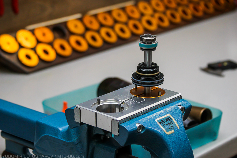

– Корекции на демпферните сили – промени в шимстаковете, изместване на диапазоните на пренастройка и т.н.

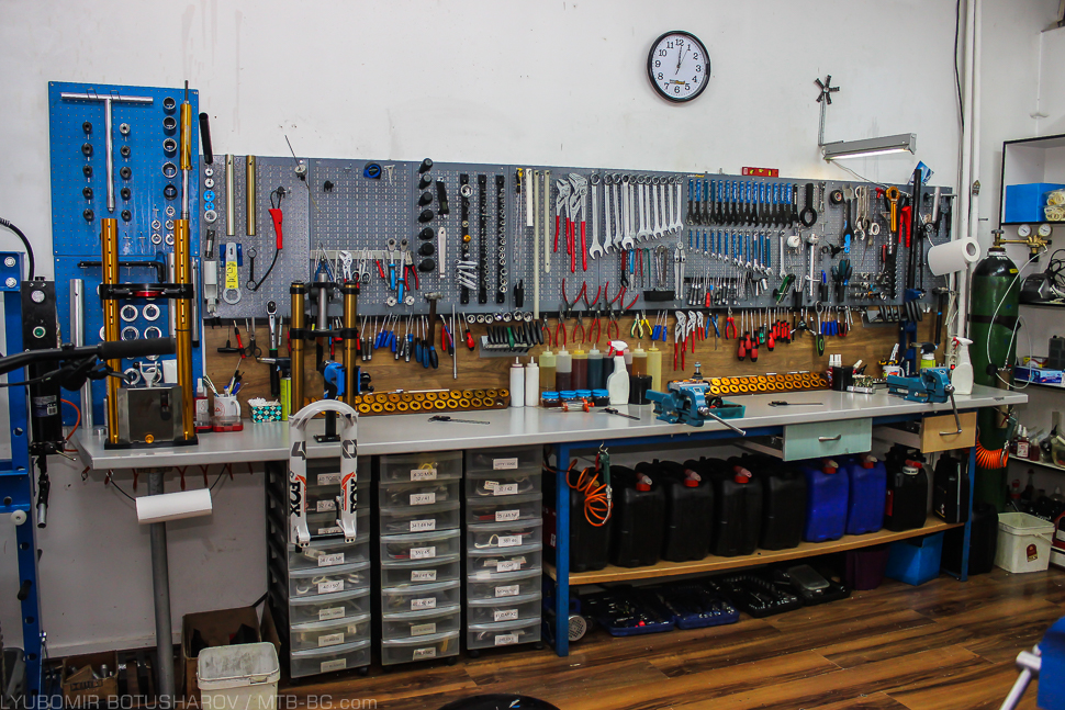

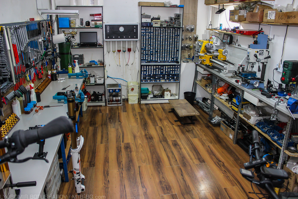

За постигането на това е нужно носителите на всички знания и умения да имат на разположение и съответното специално оборудване. Още с влизането в магазина, лесно ще забележите част от дипломите и сертификатите, които Иво и Марио притежават (FOX, Ohlins, Andreani и др.). В левия ъгъл на достъпното за клиенти помещение е формиран общият сервиз, в който амортисьорите се демонтират и монтират на велосипедите и се извършват общи ремонти като профилактика на спирачки, скорости, колела, подмяна на лагери и всичко останало, различно от работа по самите амортисьори. До общия сервиз стоят два внушителни черни „шкафа“ – стендовете LABA7, които веднага загатват, че тук се случват неща, различни от обичайните. Това, което може и да не видите, е задната стая, която от екипа шеговито наричат “стаята на удоволствията”, защото това е същинският сервизен център за окачването. Там са и повечето специализирани инструменти и уреди, които подсказват (или по-скоро крещят) за какво ниво на специализация става дума. Освен физически инструменти, VeloBoost разполагат и с набор от софтуерни средства като Linkage (анализ на геометрия на меки рамки), Shim Restacktor (симулация на шимстакове), различни собственоръчно програмирани калкулатори и т.н.

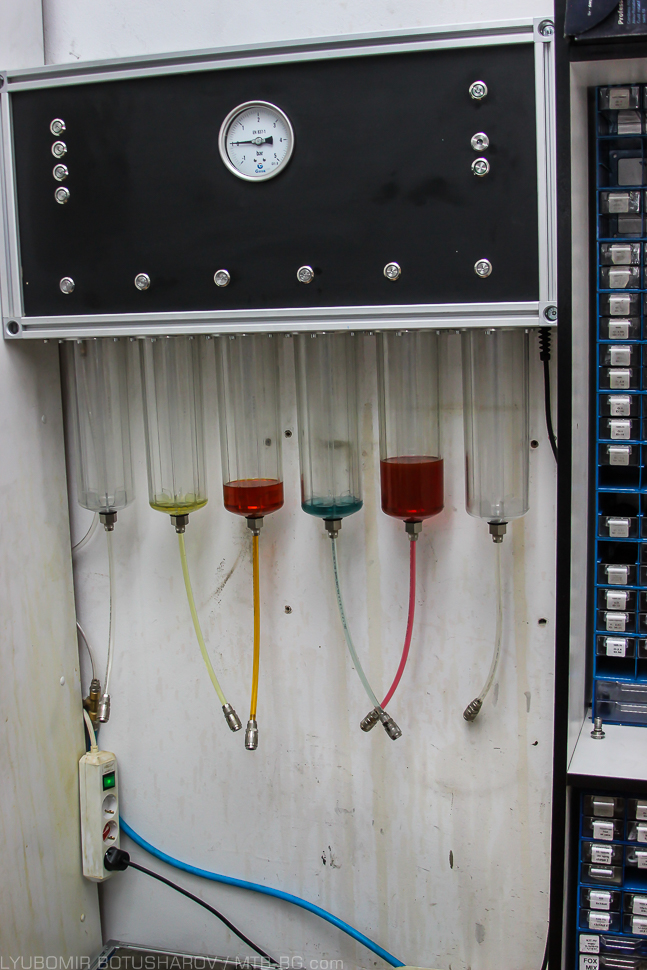

– Автоматична многоканална bleed-машина (за обезвъздушаване на демпфери, която на всичко отгоре е проектирана и изработена от самите тях).

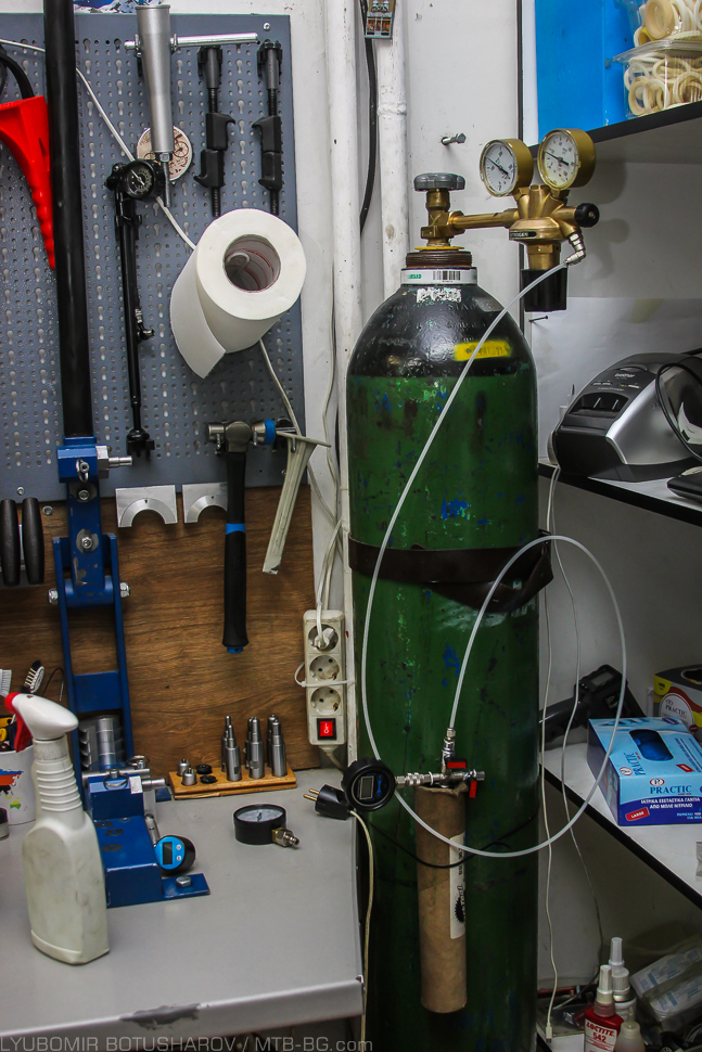

– Азотна инсталация за помпане на “въздушни” камери.

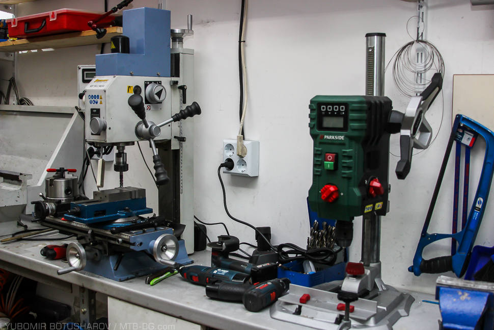

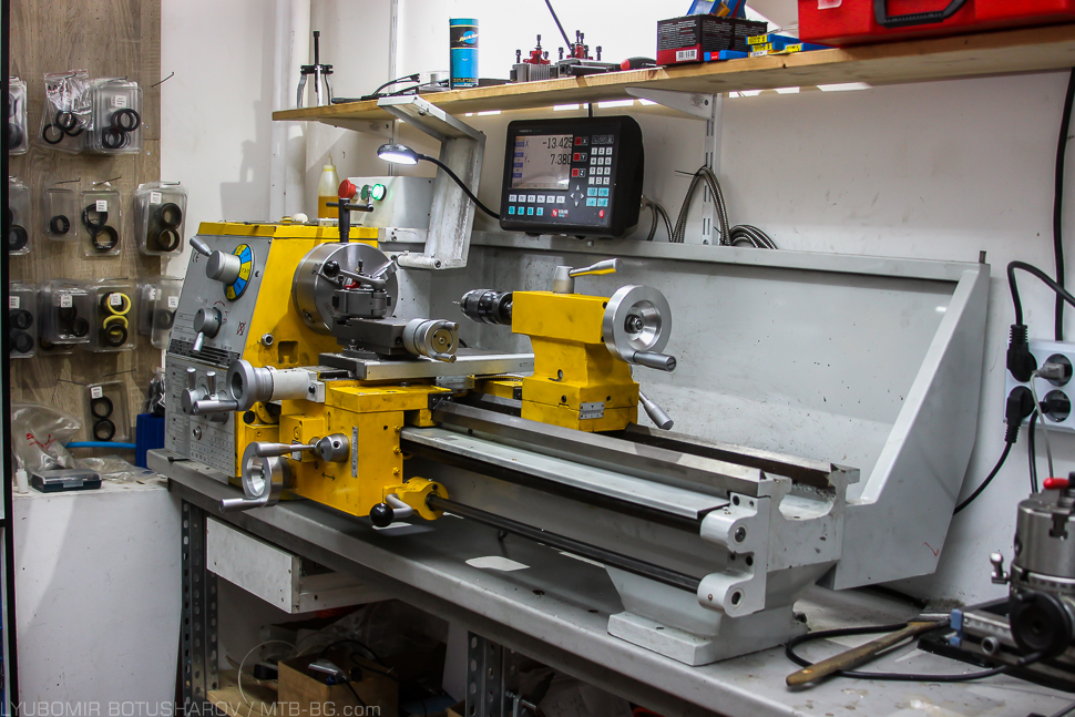

– Струг с цифрова индикация.
– Фреза с цифрова индикация.

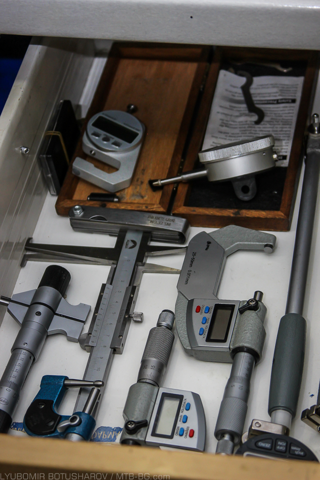

– Множество измервателни инструменти – шублери, микрометри, вътромери, индикатори, инклинометри, манометри, динамометри и т.н.

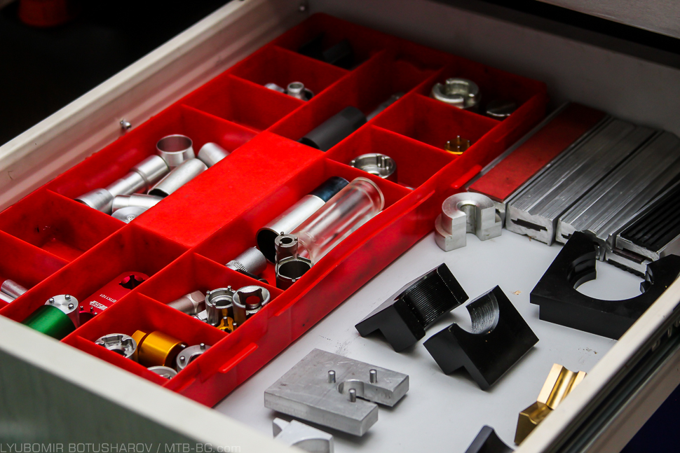

– Всевъзможни специализирани ключове, дорници, калибри, вложки, адаптори, включително и разнообразни инструменти, уникално произведени от самите VeloBoost.

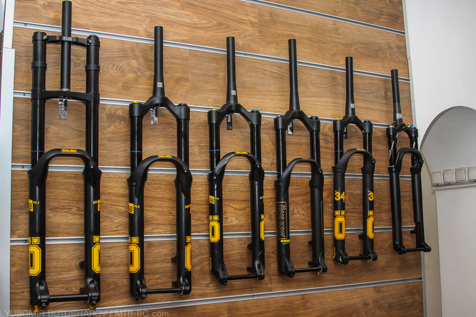

 VeloBoost са дилър на легендарните шведи Ohlins и са единствен оторизиран сервизен център на марката за България, с достъп до пълната сервизна информация и гама от резервни части. Други марки, с които работят ексклузивно, са Racing Bros (тунинг семеринги и сервизни комплекти), R.S.P. (масла, греси и други лубриканти), ND Tuned (стержени, стеншъни, карбонови стержени, азотни демпфери и други хай-енд ъпгрейди за вилки), WSS (сервизни комплекти и части), инсърти PTN и др. Наред със „своите“ марки, сервизният център и магазинът предлагат продукти и услуги и на други компании и производители – Fox, Rock Shox, Manitou, Marzocchi, Vorsprung, Push, Cane Creek, DVO и др.
