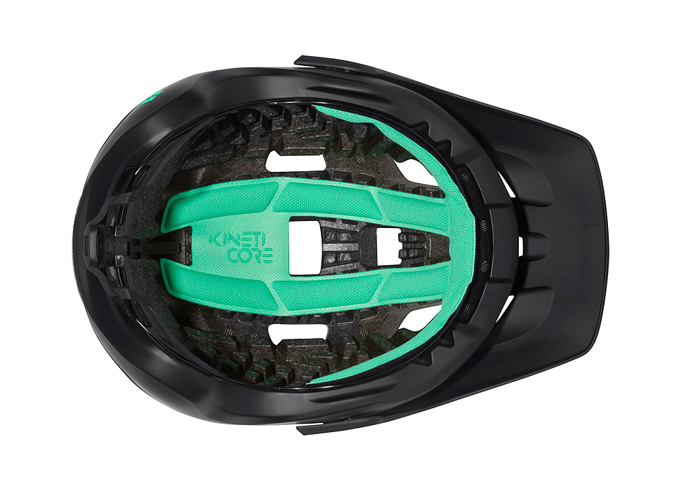

Така се стига до 30 март 2022 г., когато бе представена технологията KinetiCore. При нея защитата от усукващи удари е напълно интегрирана в тялото на каската, изработено от твърда пяна EPS. Казано най-просто, в каската са заложени зони за контролирано смачкване (Controlled Crumple Zones). В тях материалът на тялото е така оформен, че при усукващ удар да поддаде и да се деформира, като по този начин абсорбира енергията, идваща под ъгъл.
Звучи и изглежда наистина просто, но достигането до точния дизайн, който да осигури тези защитни характеристики (както и поредните 5 звезди от Virginia Tech), е отнело на белгийската компания немалко усилия, включително и задълбочени изследвания за това какви удари, колко често и с каква сила понасят колоездачите при различни инциденти в планината, на пътя или другаде.
Като основно предимство на KinetiCore производителят изтъква пълната интеграция на защитата срещу усукващи удари в самото тяло на каската, т.е. липсата на добавени отвън елементи (например плъзгащи се слоеве или други). Това позволява на инженерите и дизайнерите да постигнат по-ниско тегло, по-добро проветрение, повече комфорт – все неща, които са доста важни за постигане на приятно усещане при каране. Ако щете, дори и ползването на пластмаси е по-малко.
В допълнение към това, технологията KinetiCore е приложима към всички видове каски – за планински велосипеди, за шосе, за града или за деца. Това е илюстрирано и чрез първите шест модела каски, в които тя е използвана – те са с различно предназначение и са познати отпреди, но в общия случай са по-леки и/или по-сигурни от предшестващите ги продукти.
