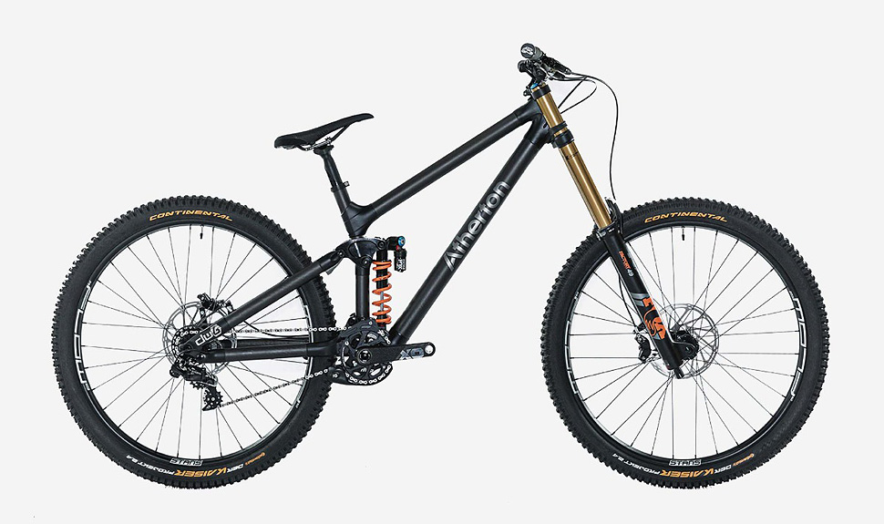

Засега новата компания предлага два велосипеда – един за спускане под името AM.200 (с 200 мм ход на окачването) и един АМ/ендуро байк името AM.150 (със 150 мм ход на окачването). Двата модела се предлагат и като рамки, и като цели велосипеди. Макар и с различно предназначение, те споделят множество общи неща, и именно те са интересни в случая.

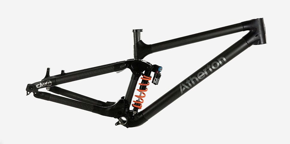

На първо място, това е конструкцията и изработването на рамката. Трудно е да се каже кой е водещият материал при Atherton Bikes, защото рамките са с карбонови тръби, които обаче са свързани чрез титанови съединенитиелни елементи, представляващи на практика челната тръба с две разклонения, средното движение и целия блок около него, и още няколко подобни „парчета“, които всъщност са и ключовите области от гледна точка на натоварванията, които носи рамката.
Тези титанови „сглобки“ (вероятно е коректно да ги нарека и „муфи“, доколкото служат за съединяване на тръби) се изработват чрез т.нар. адитивно производство (на англ. additive manufacturing, или 3D принтиране, ако използвам по-разговорния израз), т.е. чрез постепенно наслояване на малки частици от титанова сплав на прах, които се разтопяват с помощта на лазер. По този начин могат да се постигнат много по-сложни форми, отколкото чрез традиционните методи за обработка на метални сплави, като в същото време не е проблем да се изработват индивидуални елементи или малки серии. Сглобките, необходими за една рамка, се изработват от специализирана машина за около 16 часа. След това елементите преминават през термична обработка и дооформяне на ръка.
Карбоновите тръби също се изработват отделно, като са внимателно проектирани за точните натоварвания, които се очаква да носят на съответното място (горна тръба, долна тръба и т.н.), и за желаните характеристики от гледна точка на коравина, еластичност и др. Тръбите и сглобките се свързват чрез специално лепило и тук също има една важна подробност – благодарение на метода за изработка, краищата на „муфите“ са с двойни стени – кухината между тях се пълни с лепило и след това краят на карбоновата тръба се вкарва между двете стени на муфата, избутвайки оттам излишното лепило.
Atherton Bikes твърдят, че целият този процес на изработка и внимателният подбор на материали и технологии от най-висок клас, използвани и в авиационната индустрия, гарантират изключителна здравина на рамките им, при това в комбинация с добро тегло. Нещо повече – използването на различни материали (въглеродни нишки и титанова сплав) за различни части от рамката позволява още по-добра оптимизация на теглото и якостните характеристики.
Позволява обаче и нещо друго, което е не по-малко важно – индивидуален подход към геометрията! При рамката за спускане клиентът може да избере в момента на поръчката един от 12 стандартни размера. А при АМ/ендуро рамката „готовите“ размери са 22! Попълват се малко данни в калкулатора на сайта и той „изплюва“ предложение за най-близкия размер, който пасва на телосложението ви. Разбира се, ако човек има по-специални изисквания и е наясно какво търси, той може да поръча размера, който отговаря на тях, без да се съобразява с препоръката на производителя. А пък ако клиентът желае геометрията да пасва до милиметър на желанията му, може да направи заявка за изцяло индивидуална рамка – чрез дребни промени в заданието към 3D принтера и чрез нарязване на карбонови тръби с подходяща дължина Atherton Bikes могат да създадат за почти същото време (и срещу съответно доплащане) рамка със специфични пропорции и размери.

След всичко това ще добавя няколко думи и за окачването. То е наречено DW6 и запознатите с темата бързо ще се досетят, че двете букви в името са инициалите на Дейв Уигъл – един от всепризнатите специалисти в тази област. При Atherton Bikes той е доразвил своята класическа четириставна конструкция (позната като DW-Link), добавяйки още две стави, откъдето идва и числото 6 в името. Както се досещате, твърдяната причина за това е още по-добро „манипулиране“ на кинематиката и характеристиките на окачването, така че да се осигури и „плюшено“ усещане за терена, и добро поведение при педалиране и спиране.
Очаквано, описаният дотук подход няма как да доведе до ниска цена на продуктите. АМ/ендуро рамката струва 3999 британски лири, а тази за спускане е 4100 лири. Готовите велосипеди са на цени от 6700 до 8400 британски лири.
