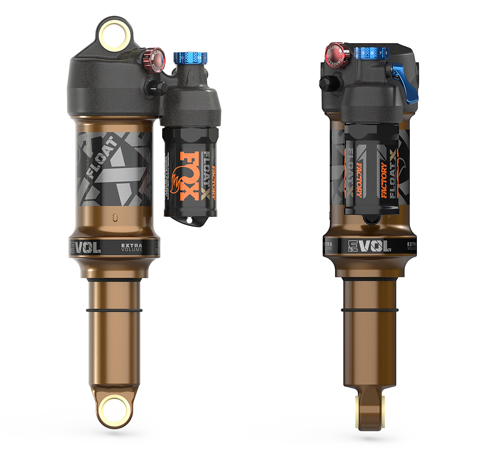

Както може да се очаква, Float X е с пневматична пружина, а DHX е с метална. Първият е подходящ най-вече за АМ/ендуро велосипеди, а вторият за ендуро/DH/FR байкове.

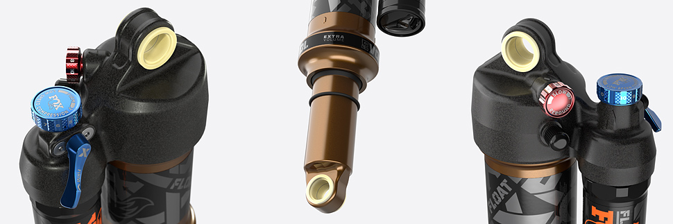

И в двата случая вътрешната конструкция на шоковете е от типа single tube (за разлика от моделите Float X2 и DHX2, които са с т.нар. twin tube дизайн – повече за разликите между двата типа може да научите тук: https://www.youtube.com/watch?v=HQziEbxmLKw), като допълнителният резервоар е оразмерен в съответствие с дължината на шока. Външните настройки, с които разполагат, са разгъване, нискоскоростна компресия и допълнителен ключ за „твърд“ режим, който се използва при педалиране. Прави впечатление, че регулаторите не само са с индексирани позиции, но за всяка от тях е нанесена и цифричка, което улеснява потребителите в запомнянето на настройките. Fox са използвали добре познати от други техни продукти (и най-вече добре работещи) елементи за защита от „продънване“.
При въздушния Float X необходимото налягане е с около 40psi по-ниско спрямо модела DPX2, което го прави по-лесен за настройка и съвместим с по-голям брой рамки. Обемът на въздушната камера може да се променя чрез добавянето на обемни втулки, които са с различна „стъпка“ и могат да се комбинират за постигане на максимално прецизен ефект по отношение на прогресията в края на хода.
При Float X са налични две нива на изпълнение – Factory (с покритие Kashima) и Performance Elite. При DHX засега има само едно ниво – Factory.
И двата шока се предлагат в няколко метрични размера, включително и с т.нар. палцов захват (trunnion).
