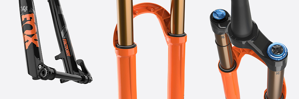

fox 34

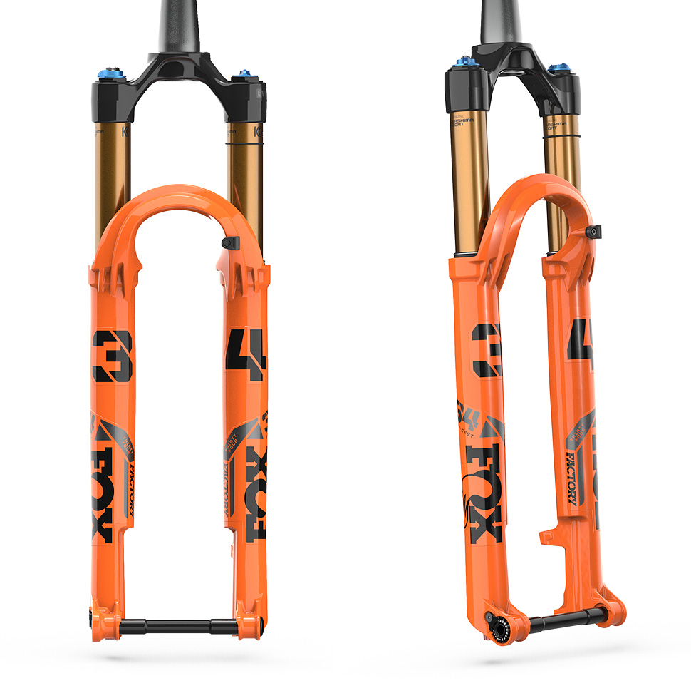

Съвсем очевидно е, че новите вилки 34 заимстват доста конструктивни решения от моделите 38 и 36. На първо място прави впечатление сходството в дизайна на арката, която е издадена и по-напред, за да отговори на съвременните изисквания (по-дебели челни тръби на рамките, по-малко изместване/offset на вилките), т.е. за да не стават колизии между арката и челото на рамката при пълно сгъване. Лесно е да се забележат и вертикалните канали от задната страна на ботушите, които имат две функции: първо, увеличават обема на ботушите, което намалява „втвърдяването“ при сгъване на вилката; второ, позволяват на маслото за мазане на уплътненията между ботушите и горните тръби да се качва по-лесно нагоре и да върши по-добре работата си. Липсват обаче „бутончетата“ за обезвъздушаване – според FOX те имат по-съществено значение при дългоходовите вилки, а тук са премахнати, за да се намали максимално теглото. Проходната ос е с размери 15х110 мм и във варианти с QR лост или Kabolt (т.е. изискваща шестогран за монтаж/демонтаж).
Всички вилки 34 са с пневматична пружина Float EVOL, която е с по-голям обем на негативната камера и позволява допълнително тунинговане чрез добавяне/изваждане на обемни втулки.

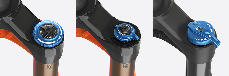

Както може би знаете, вилките на Fox се предлагат в различни нива на изпълнение, като най-високото е Factory. При него моделът 34 е с покритие Kashima на горните тръби и с избор между оранжев или черен цвят на ботушите, както и избор между патрон за амортизация GRIP2 с технологията VVC (Variable Valve Control) или малко по-опростения откъм настройки патрон FIT4.

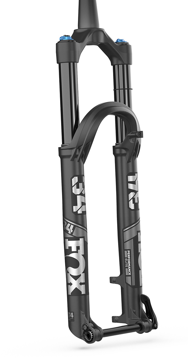

При следващото ниво, Performance Elite, горните тръби са с покритие чрез анодизация в черен цвят, а амортизацията е само FIT4. При най-ниското ниво, Performance, се използва по-старият и опростен патрон за амортизация GRIP.
Отляво надясно са регулаторите на GRIP2, FIT4 и GRIP.

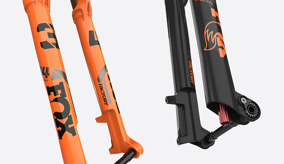

Този вариант на модела 34 е предназначен основно за ХС велосипеди. Затова и ходът при него е по-малък – 100 или 120 мм, а основният фокус е върху постигането на по-ниско тегло – с около 200 грама надолу спрямо стандартните вилки 34.
Както забелязвате, Step-Cast означава, че ботушите са отляти в по-особена форма, т.е. в долната си част са стеснени стъпаловидно (оттам и името на технологията). Този дизайн на пръв поглед едва ли може да спести значително тегло, но той се отразява и на други детайли – короната, вътрешните елементи и т.н. Моделите SC са съвместими с дискове до 180 мм, проходната ос е само във вариант Kabolt, а патронът за амортизация е FIT4, като го има и във вариант с дистанционно заключване.
