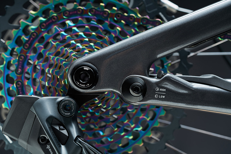

Ако ви интересуват и „аналогови“ неща като рамка, геометрия и компоненти, ето няколко важни акцента:
  • Новият Turbo Levo е с 29-цолово колело отпред и 27.5 отзад. Това е позволило на проектантите да постигнат по-пъргаво поведение на байка при спускане чрез по-къса задница.
  • Тази концепция обаче не е „задължителна“ за потребителите – чрез обръщаема вложка в ставата на окачването при задната ос можете да промените с няколко милиметра реалната дължина на задницата, а също така и височината на средното движение и стойността на челния ъгъл.
  • За по-сериозна промяна на челния ъгъл обаче са предвидени чашките с променлив ъгъл, които позволяват +/- 1 градус спрямо стандартната стойност, която е 64.5 градуса.
