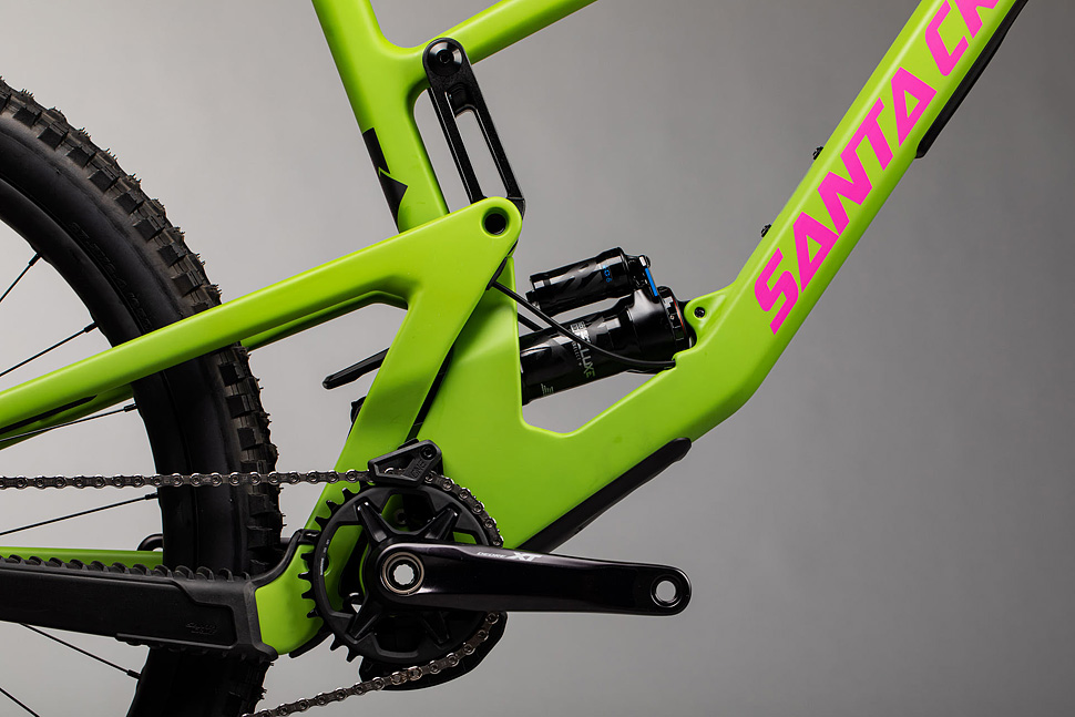

- Системата VPP външно изглежда в същата конфигурация с ниско разположен над средното движение заден амортисьор, каквато бе въведена именно при предишното поколение на Nomad. Има обаче някои разлики в кинематиката и оттам в характеристиките на окачването. Рамката е сметната както за пневматични шокове, така и за такива с метална пружина. При четирите по-скъпи варианта на Nomad можете да избирате с кой от двата типа заден амортисьор да получите байка.

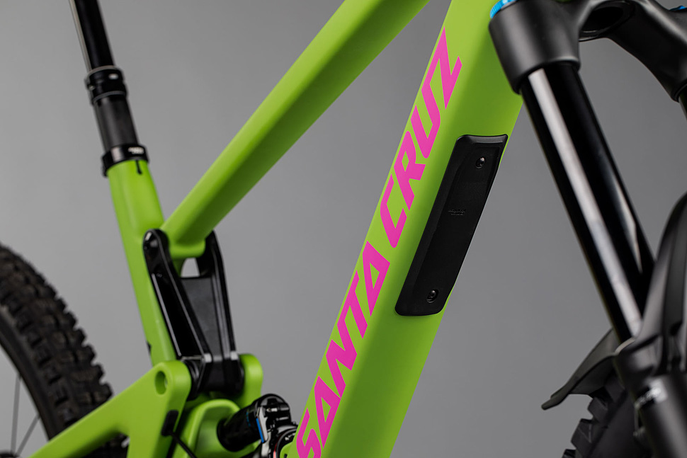

Ами… това е, накратко. За финал може да разгледате няколко снимки на детайли по рамката и да гледате рекламното видео за обновения модел. А също и да погледнете за повече подробности в сайта на производителя: https://www.santacruzbicycles.com/.
