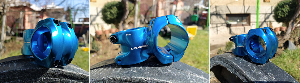

XCS101 35 мм е типичен АМ/ендуро комплект лапа и кормило. Лапата е къса, само 40 мм с нулев наклон, което я прави подходяща за съвременните байкове с по-дълъг преден триъгълник. Скобата за захват на кормилото е с 4 болта, а тази за стержена с два срещуположни за по-равномерно затягане.

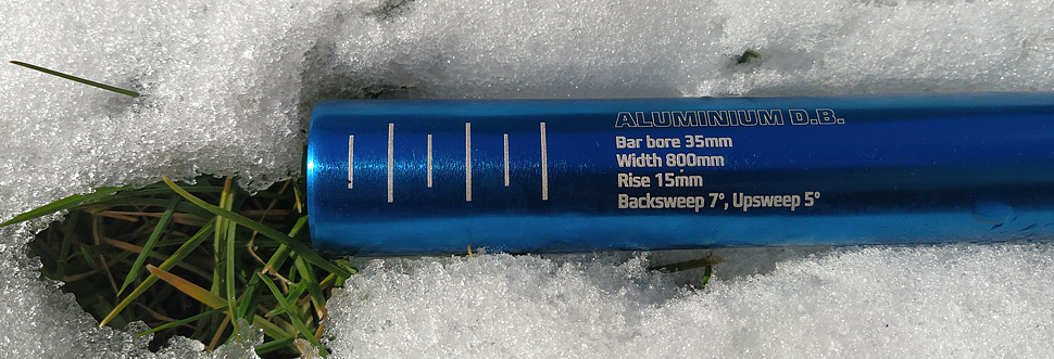

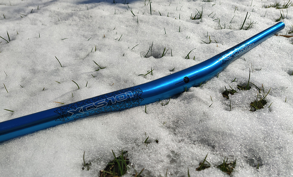

Кормилото е доста широко, цели 800 мм, като има удобно разграфяване, ако желаете да го скъсите. Има и маркер в средата за улесняване на центрирането. Стените на кормилото са двойно изтънени за намаляване на теглото.

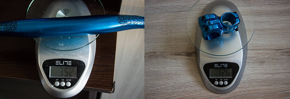

Електронната ми везна отчете 352 грама за кормилото и 126 грама за лапата – бих казал, че това са напълно приемливи стойности с оглед на размерите и конструкцията на компонентите.

Покритието изглежда много добро – гладко и лъскаво, прилича на анодизация.
Геометрията е интересна – 5 градуса наклон нагоре и 7 градуса назад. Не че има стандарт в това отношение, но ако приемем като най-често срещана комбинацията 5х9 градуса, то при кормилото на Crosser извивката назад е по-малка, което вероятно би довело до малко по-агресивна позиция, т.е. малко повече тежест върху предницата. В тази насока действа и това, че кормилото е доста ниско – само с 15 мм издигане.

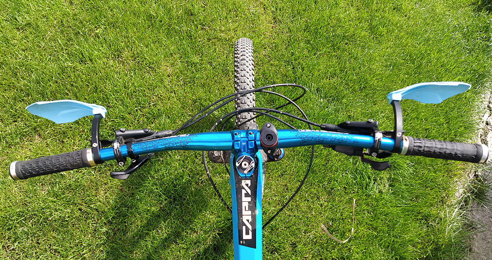

![](https://mtb-bg.com/wp-content/uploads/2020/06/test-2020-crosser-xcs101-35mm_04.jpg)
Монтирайки компонентите, ми направи впечатление високото качество на цветното покритие (предполагам анодизация), дори след демонтаж и яки карания + храсталясване не забелязах никакви надирания.

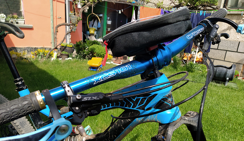

![](https://mtb-bg.com/wp-content/uploads/2020/06/test-2020-crosser-xcs101-35mm_05.jpg)
![](https://mtb-bg.com/wp-content/uploads/2020/06/test-2020-crosser-xcs101-35mm_06.jpg)

Лапата е с дължина само 40 мм и без издигане, което е в крак с тенденциите за дълги колела и reach на днешните рамки. Би било проблем обаче при по-къси old-school байкове. Болтовете са с 4 мм шестостенни глави и обозначение за максималната сила на затягане. Тук мисля, че бих предпочел 5 мм болтове при лапата, но това би рефлектирало върху дизайн, тегло и т.н.

Кормилото е с дължина 800 мм, веднага премахнах по 20 мм от всяка страна, за да съвпадне с моите изисквания. Тук отново е помислено, защото има гравирани 5 милиметрови отстояния за тази цел. Също така имаме и маркировка за правилно монтиране към лапата.
