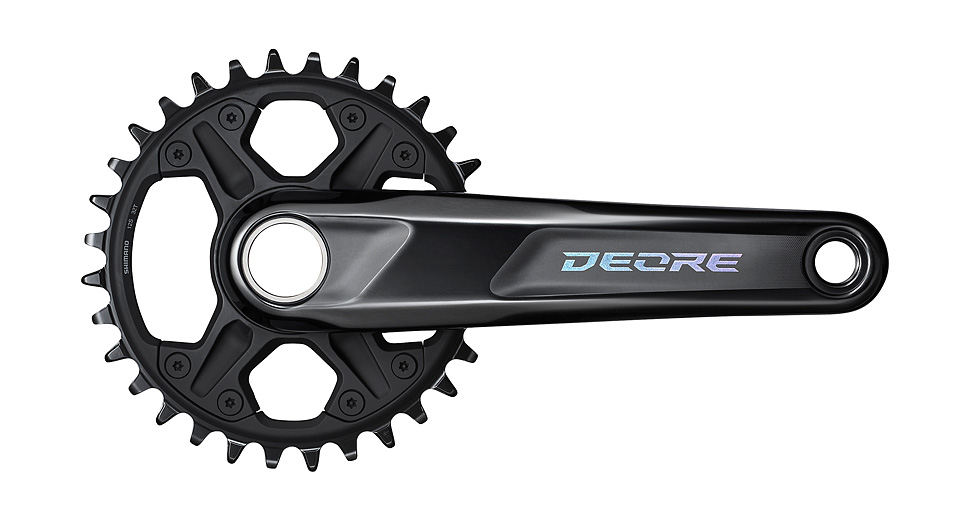

![](https://mtb-bg.com/wp-content/uploads/2020/05/products-news-2020_shimano-deore_crankset-12s.jpg)
1×12 курбели: Комплектът SHIMANO DEORE 12-speed (FC-M6100) идва само във вариант за 1х12 и включва технологията DYNAMIC CHAIN ENGAGEMENT+ с широк/тесен профил на зъбите, която осигурява отлично задържане на веригата, плавно педалиране и тиха работа на задвижването. За улеснение при смяна на предния венец той е с директен монтаж. Вариантите, между които ще могат да избират потребителите, са дължина 170 или 175 мм и размер на венците 30 или 32 зъба, но ако тези опции не са ви достатъчни, винаги можете да ползвате венци от горните класове с по-голям или малък брой зъби. По отношение на „разкрача“ (Q-фактора), вариантите са 172 мм (O.L.D. 142/148 мм), 178 мм (O.L.D. 148 мм) или 181 мм (O.L.D. 157 мм). Ще има и два модела извънсерийни курбели с подобни характеристики – FC-MT511-1 (30T, 32T) и FC-MT510-1 (30T, 32T, 34T).

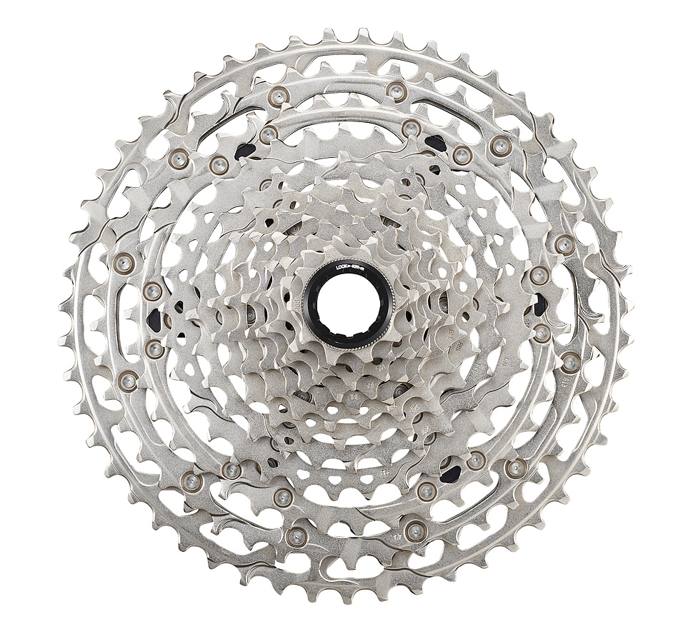

![](https://mtb-bg.com/wp-content/uploads/2020/05/products-news-2020_shimano-deore_cassette-12s.jpg)
Задна касета и верига: Касетата SHIMANO DEORE 12-speed MICROSPLINE (CS-M6100) е направена от 12 издръжливи стоманени венеца с обхват от 10 до 51 зъба. Налице е и технологията HYPERGLIDE+, която гарантира плавно превключване дори и под товар както към по-ниски, така и към по-високи предавки.

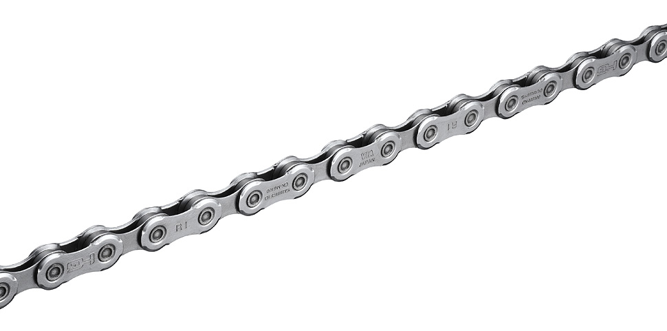

![](https://mtb-bg.com/wp-content/uploads/2020/05/products-news-2020_shimano-deore_chain-12s.jpg)
12-скоростната верига тип HG (CN-M6100) също се грижи за тихата работа и леката смяна на предавките, бидейки напълно оптимизирана за DYNAMIC CHAIN ENGAGEMENT+ (при предния венец) и HYPERGLIDE+ (при задните венци).

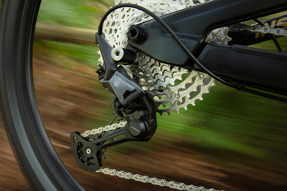

![](https://mtb-bg.com/wp-content/uploads/2020/05/products-news-2020_shimano-deore_RD-12s.jpg)
Заден дерайльор: 12-скоростният SHIMANO DEORE (RD-M6100-SGS) позволява бързо и прецизно преместване на веригата в рамките на огромния обхват от 10 до 51 зъба. Ролките с 13 зъба и технологиите SHADOW RD+ (успокоител за рамото и блокирано движение на тялото на дерайльора) също допринасят за доброто обтягане на веригата и намаляване на шума и вероятността за падането ѝ.

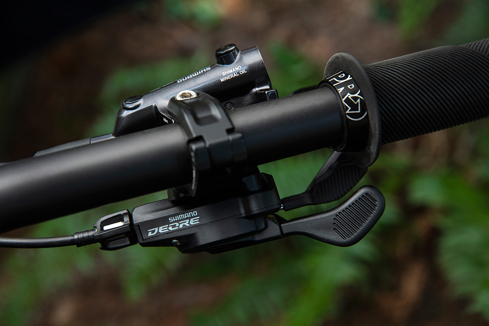

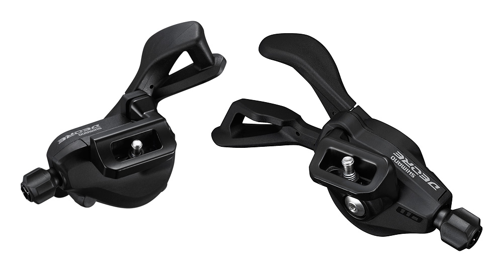

![](https://mtb-bg.com/wp-content/uploads/2020/05/products-news-2020_shimano-deore_shifter-12s.jpg)
Команда: Логично, тя е само една (SL-M6100-IR) – дясна, с 12 позиции. Технологията I-SPEC EV я прави съвместима с всички спирачни лостчета от горните серии и позволява превъзходно напасване с възможност за 14 мм движени настрани и 10° завъртане. Разбира се, има и команди със собствена гривна за самостоятелен монтаж, както и такива с дисплей.

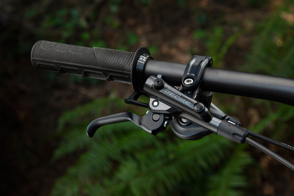

![](https://mtb-bg.com/wp-content/uploads/2020/05/products-news-2020_shimano-deore_shifters-12s.jpg)
Спирачки: SHIMANO DEORE M6100 идват в две версии: XC-насочената е с две бутала в спирачния апарат (BR-M6100), а All Mountain/ендуро вариантът (BR-M6120) е с четирибутален апарат. И при двата модела спирачното лостче BL-M6100 е еднакво, със Servo Wave технология и с подобрена конструкция, която го прави по-кораво, за да може силата от пръстите да се предава към спирачната система с по-малко загуби. И двете спирачки могат да се ползват както с метални, така и с органични накладки, а дисковете, които са най-подходящи за тях, са SM-RT64 или SM-RT54.
![](https://mtb-bg.com/wp-content/uploads/2020/05/products-news-2020_shimano-deore_brakes.jpg)
В допълнениe към компонентите за кормилото се предлага и командата за дистанционен контрол на кол за седалка SL-MT500. Тя ще се продава както във вариант I-SPEC EV, така и със самостоятелна гривна за монтаж.

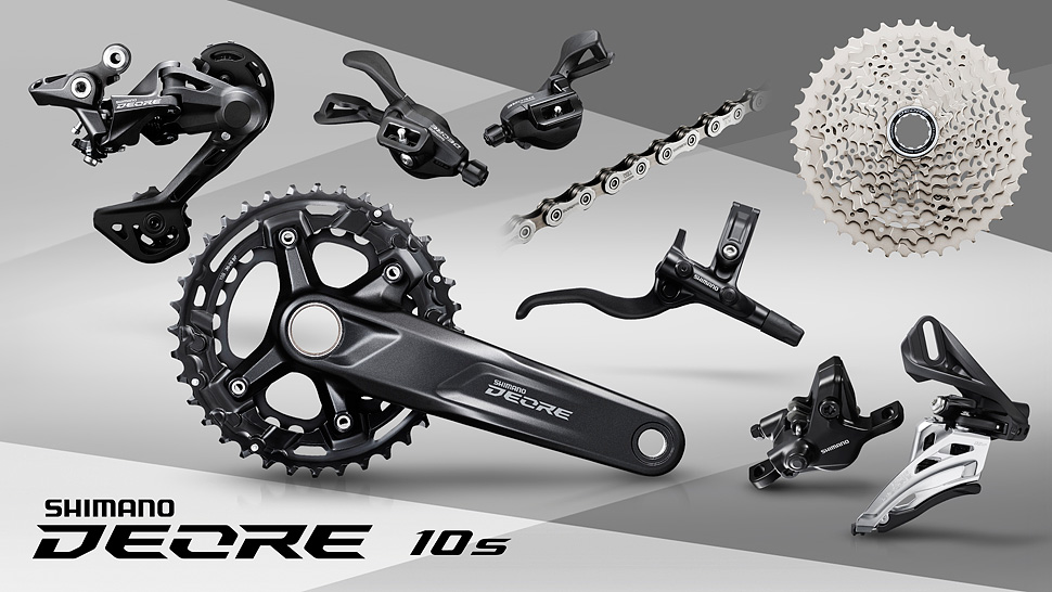

![](https://mtb-bg.com/wp-content/uploads/2020/05/products-news-2020_shimano-deore_group-10s-1.jpg)
![](https://mtb-bg.com/wp-content/uploads/2020/05/products-news-2020_shimano-deore_group-10s-2.jpg)
Тези две серии ползват богатото наследство на SHIMANO и свързаните с него технологии HG HYPERGLIDE, 2-WAY RELEASE, SHIMANO SHADOW RD+ и I-SPEC EV. Запазването на 10-скоростна серия SHIMANO DEORE и добавянето на 11-скоростна разширява приложението на групата към почти всички видове и класове маунтин байкове, налични в последните години.

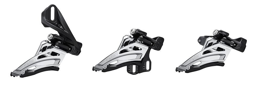

![](https://mtb-bg.com/wp-content/uploads/2020/05/products-news-2020_shimano-deore_FD.jpg)
Предните дерайльори (FD-M5100/M4100) също ползват богатия опит на Shimano при тези компоненти, имат гладко, тихо и леко действие и достатъчно отстояние, така че да могат да се карат без проблеми с гуми до 2.3 инча широчина. Няколкото варианта за монтаж (D, E или M) са предназначени за рамки с различен дизайн и тип закрепване.

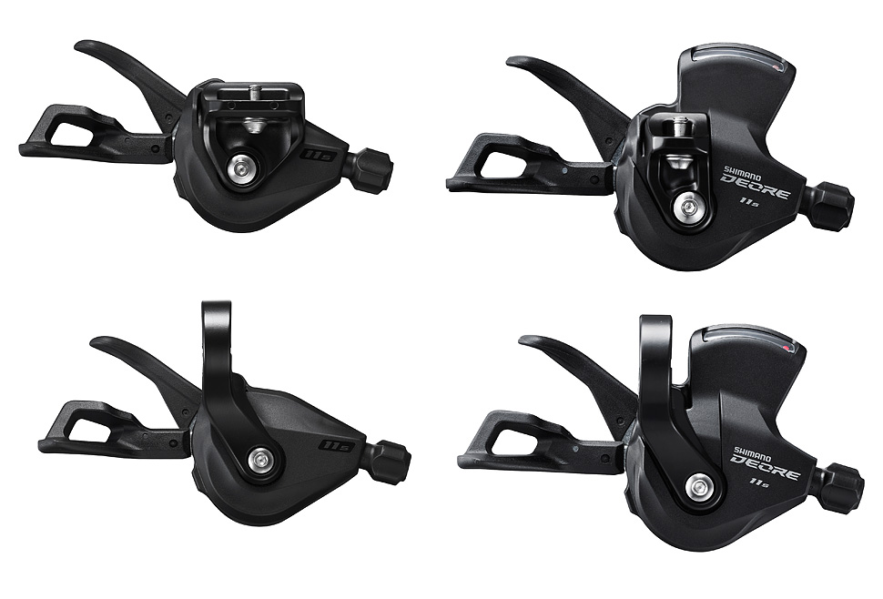

![](https://mtb-bg.com/wp-content/uploads/2020/05/products-news-2020_shimano-deore_shifter-11s.jpg)
Команди: Независимо от броя на предавките, командите SL-M5100-IL/IR са с монтажна скоба I-SPEC EV, което ги прави удобни за съчетаване с много други компоненти от актуалните групи на Shimano. При предните команди е използвана технологията RAPIDFIRE PLUS MONO, която позволява предният дерайльор да бъде командван и към по-малък, и към по-голям венец само с едно лостче. За дясната команда е предвиден дисплей за предавките, а технологията RAPIDFIRE PLUS, позволяваща бързи превключвания на до три предавки към по-ниска скорост, е комбинирана с 2-WAY RELEASE действие на освобождаващото лостче.
