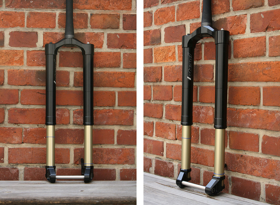

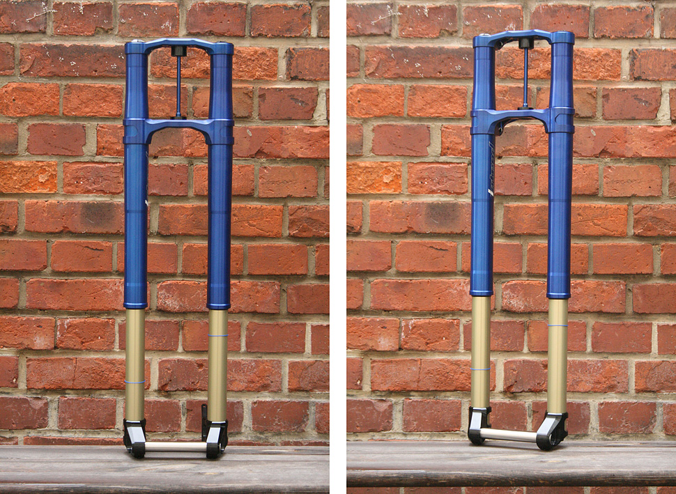

INFINITY
Това е двукоронната вилка за спускане на Intend с цели 215 мм ход. Както бе споменато, ако не ви трябват толкова много, можете да го намалявате на степени по 10 мм.
Вилката идва с проходна ос 110×20 мм, но можете да я поръчате и със 110×15 мм. Ако не желаете да е стандарт Boost, това също е възможно чрез съответните преходници.
Вилката е предназначена за 27.5- цолови колела, като не е проблем да се ползва и с 26-цолови, а за 29-цолови е добре да се свържете с производителя – има вариант и за тях.
Теглото на Infinity е 2450 грама, цената е 2049 евро.

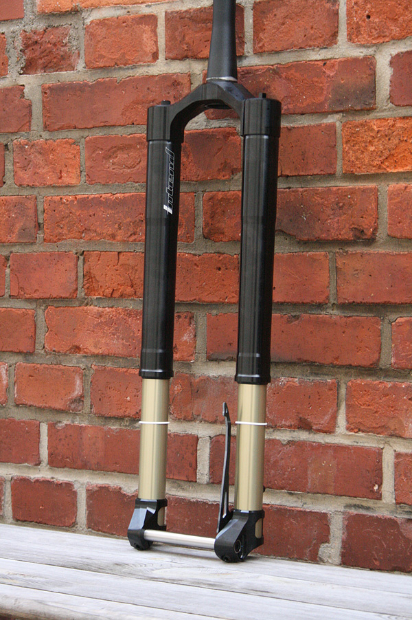

EDGE
Това е дългоходовата ендуро вилка на Intend с максимален ход 180 мм, който може да бъде намаляван с по 10 мм до желаната от клиента стойност.
Предлага се във варианти 29″ и 27.5″, като общо и за двата е, че преходникът за диск може да бъде за 180 или 203 мм, Boost или не, а стандартната проходна ос е 110х20 мм, но може да бъде заменена и със 110х15 мм (без смяна на ушите, сменят се само преходниците). Разбира се, Капфингер препоръчва варианта с диаметър 20 мм, тъй като с него коравината (срещу усукване) е по-голяма.
Вариантът 27.5 тежи 2060 грама и е с 44 мм изместване (offset). Цената е 1899 евро.
Вариантът 29 тежи 2100 грама, предлага се с 51 или 44 мм изместване (не може да се промени след покупката) и струва 1949 евро.
HERO
Това е най-новата вилка в семейството на Intend. Тя е предназначена за всичко от ХСМ до АМ/ендуро байкове, т.е. за всеки, на когото ходът и теглото на Edge му се струват повече от необходимото. При нея максималният ход е 150 мм, като отново можете да го намалите колкото желаете на степени по 10 мм. Засега се предлага само във вариант за 29 цолови колела, но в бъдеще се очаква и 27.5 версия. Проходната ос е 15х110 мм, като има вариант за съвместимост и с главини тип Predictive Steering (системата на Rock Shox от RS-1, която увеличава коравината при оста на главината). Теглото на Hero е 1800 грама; толкова е и цената, само че в евро – 1799.
