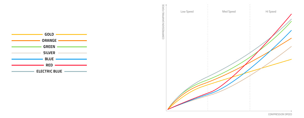

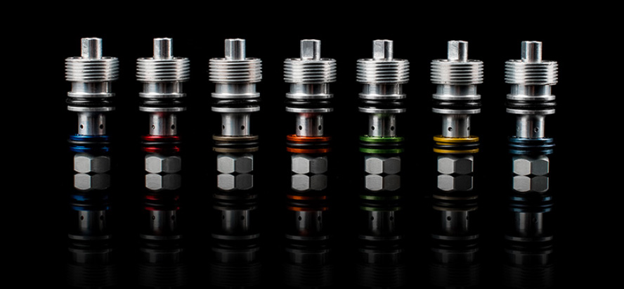

CTS означава CompressionTuning System. Казано най-просто, в капачката с регулаторите е монтирана и една специфична част от патрона на вилката – нека я наречем условно глава с вентил и клапан. Тази глава отговаря за цялостната настройка на кривата на компресията, т.е. дали вилката да е по-прогресивна, по-чувствителна в началото на хода и т.н. Най-хубавото е, че потребителят може сам, и то съвсем лесно, да подмени този елемент с някой от другите възможни. Когато Formula представиха тази технология, бяха налични три различни „вентила“, но сега вариантите са цели седем, включително и такъв, който е специално за е-байкове. Долу можете да видите как различните „цветове“ променят характеристиките на вилката:
Както виждате, тази система позволява лесно да преобразите вилката си от такава, която е мека и комфортна в по-голямата част от хода си до такава, която е отзивчива в началото, но доста по-прогресивно се втвърдява. Стандартно Selva C идва с монтиран златен вентил и със син вентил, включен в комплекта. Ако желаете някой от другите, можете да го поръчате допълнително.
