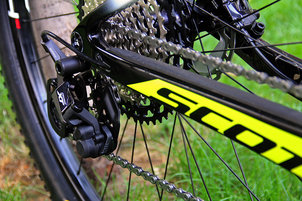

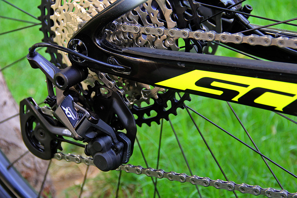

Дерайльор
Задният дерайльор дори на външен вид е почти като XTR M9100. Снабден е със същия гумен буфер (bumper) на рамото, за да го пази и обезшумява от евентуални удари на веригата, притежава и удобния белег от вътрешната страна, който помага за реглажа за отдалеченост на ролките от касетата. Големи (13Т) ролки и, разбира се, отново със съединител за допълнително натягане усилието на рамото. Сравнено с XTR, сте лишени единствено от карбоновото рамо и малко по-лустросан финиш. Това, което е важно да знаете при монтажа на дерайльорите от новата серия, е че вече се монтират на стандартното ухо на рамката. В дизайна на старите групи задни дерайльори SLX/XT/XTR, съществуваше едно допълнително звено, което можеше да се маха и по този начин да се опрости дерайльорът и работата му да стане по-стабилна, но за целта се ползваше специално Shimano Direct Mount ухо за рамката, по-дълго и изнесено назад от стандартното. В обновената серия M9100/М8100 конструкцията на дерайльора е променена, допълнителното звено е изцяло премахнато и монтажът се осъществява директно на всяко стандартно ухо, което си е една грижа по-малко.

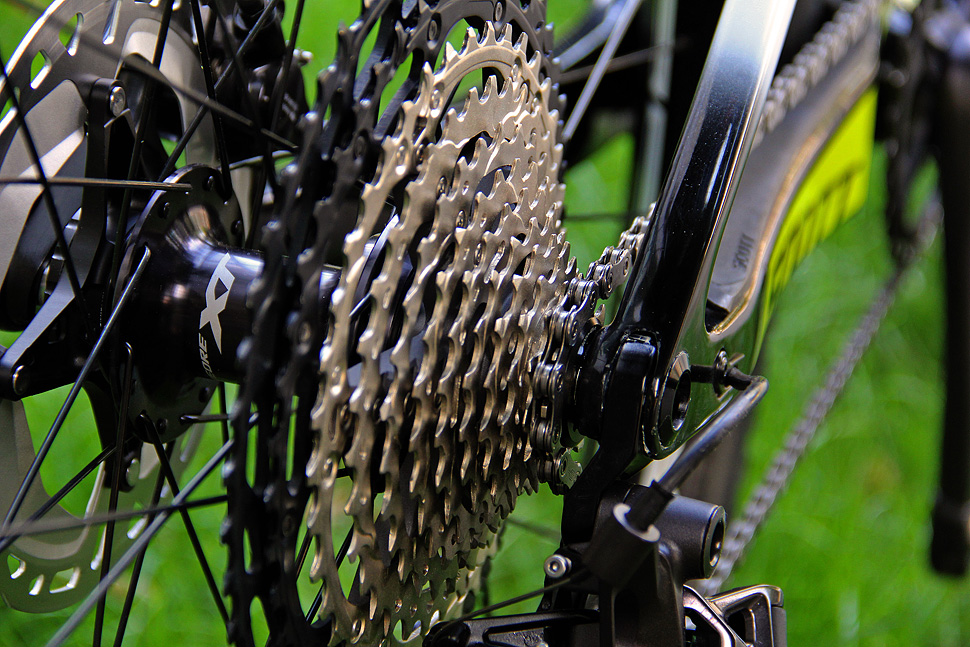

Касета
Касетата отново е на „паяк“, монтира се по същия начин като досегашните, независимо от новия Micro Spline хъб, и предавките са 10-51. Някой ще каже, отново маркетинг, 51 сигурно за да е повече от другите системи! И аз си го помислих, но когато излязох за първи път на сериозно каране установих, че тези 51 зъба всъщност осигуряват много по-плавно преминаване от предпоследна на последна предавка. При досегашните големи касети, например 11-46 или 10-50, „скокът“ между последните две предавки е прекалено голям и преминавайки към най голямата плоча, се получава едно рязко олекване, което не е желателно, особено при изкачване на технични терени. При 10-51 това превключване е толкова плавно, колкото и при всички останали предавки.

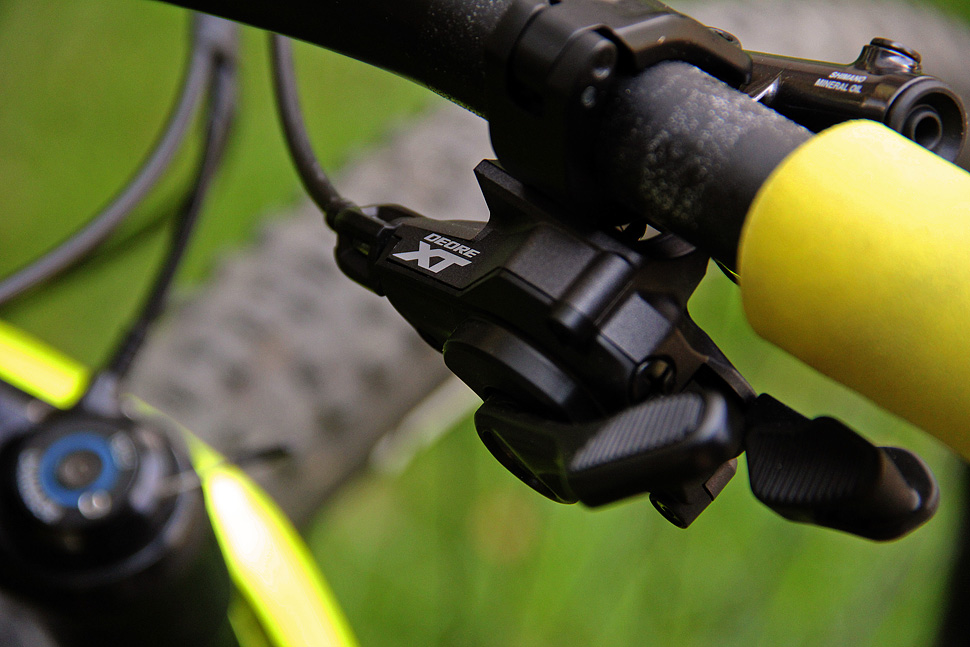

Команда
Командата XT М8100 отново може да е с отделна скоба за монтаж към кормилото или пък I-Spec директен монтаж към скобата на спирачката. В моя случай I-Spec, но вече EV (предполагам от „evolution“), която позволява реглаж по хоризонтал и вертикал в доста по-широк диапазон от предходните версии. Големия палец на командата, с който включвате на големите венци, е с интегрирана орелефена, гумена вложка за по-добро сцепление. Изрично го отбелязвам, тъй като много състезатели обичат да си лепят шкурка за по-сигурна работа с командата. За мен лично това винаги е било малко прекалено, тъй като добрите команди винаги са ми давали достатъчно сигурност, а в случая гумената вложка ми осигуряваше още по-добро сцепление с ръкавицата. Превключването е на хубави, отчетливи щраквания (кликове), което прави работата с командата по-лесна и, за разлика от старото ми ХТ, трудно можете да превключите наведнъж повече предавки, отколкото желаете.
Както вече споменах скоростната система XT М8100 работи доста безшумно и надеждно. За километрите досега, в които я тествах, включително и в състезателни условия, не съм имал никакви проблеми и не ми трябваше време, за да свикна с нея. Голямата разлика, която намирам между XT М8100 и предишната серия на Shimano ХТ/ХТR, е в изключително стабилното поведение на дерайльора и това, че не усещате върху командата дали съединителя е включен или изключен. При предходната версия XT М8000 при включен съединител се увеличаваше значително усилието, което упражнявате върху лостовете на командата при превключване, а според мен дори и при въртене. При XTR M9000 пък, който последно карах, не се усеща такава разлика в работата с командата, но самият дерайльор е прекалено мек и дори когато натегнах допълнително пружината от предвидения за целта реглаж и с включен съединител, при сериозни спускания веригата удряше в горната тръба на задния триъгълник на рамката. При тестовете на XT М8100 умишлено направих няколко сериозни спускания с изключен съединител и въпреки това дерайльорът държеше веригата много стабилно и ги нямаше споменатите удари в рамката. Подобрената конструкция на дерайльора, големите ролки и отличното изтегляне на командата правят една доста мощна система и дори когато се замотая с въртенето и натисна командата, дерайльорът доста насилствено започва да мести веригата по касетата. Въобще смятам, че Shimano са се справили перфектно с това, което винаги са можели най-добре.

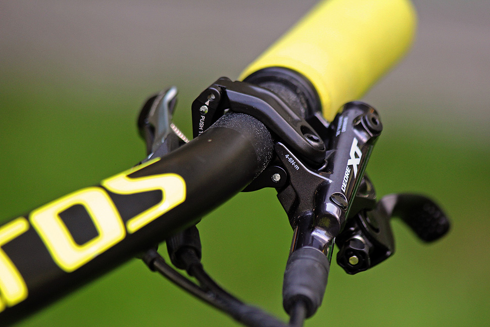

Спирачки

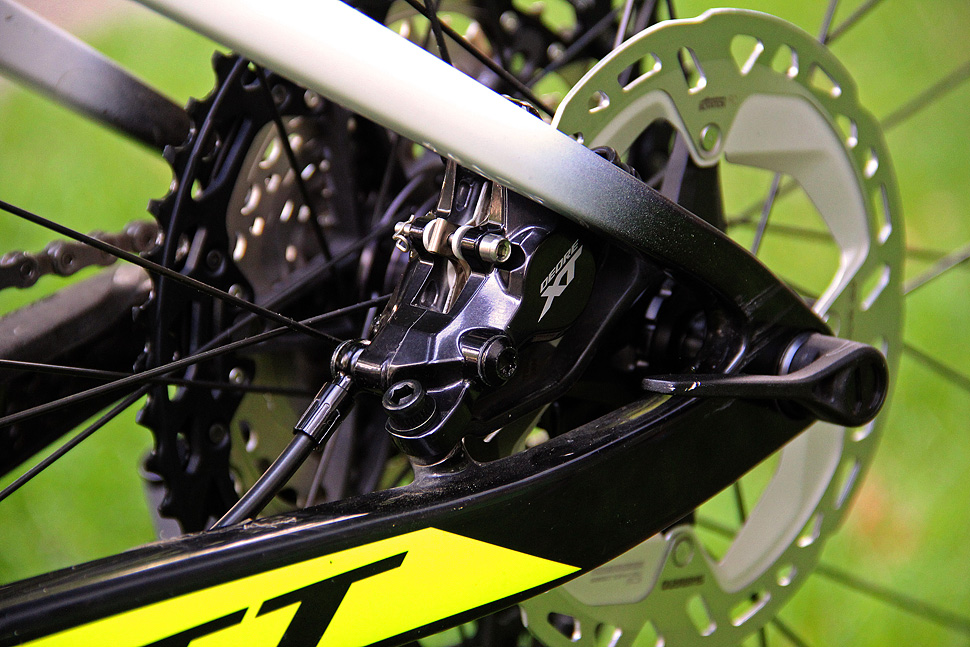

Спирачките също доста ми харесаха и според мен новите XT М8100 работят по-добре от по-старите от върховия клас ХТR!. Дизайнът на лостовете от по-високия клас е пренесен почти дословно. И тук е запазен иновативния дизайн от М9100 с допълнителните опори на спирачния лост, които контактуват с кормилото и пречат на усукването им и оттам, разбира се, на загуба на усилие върху лоста. На предходните серии, скобите на спирачния лост бяха прекалено тънки и с просто око можете да забележите как при силно натискане на лоста, целия модул се огъва като по този начин губите спирачна сила дори при перфектно работещи спирачки. Тук спирачният лост няма никакъв шанс да се усуче и всеки грам натиск, който приложите върху лоста, се превръща в спирачна сила.
Новите скоби са много по-широки и стабилни, но ми хареса, че от Shimano са запазили добре познатата ни допълнителна защита при евентуално инцидентно отваряне на скобата. При развиване болта на скобата трябва допълнително да мушнете с нещо тънко в дупчицата с указателен маркерq за да отключите и отворите изцяло скобата. Преди година на едно състезание, при дълго спускане, скобата на предната ми спирачка се разхлаби (явно при монтажа бях забравил да я стегна) и тази защита попречи целия лост да се откачи от кормилото, така че, придържайки я на място, успях дори да я ползвам и финиширах добре, затова и толкова я харесвам. Хареса ми и това, че са запазени същите накладки от стария ХТ/ХТR. Работата на спирачките е точно по моя вкус. Не са хапливи, но се усещат много по-силни от предходните модели дори от по-високия клас. Настройката за отдалеченост на лоста е като за трейл версия – с изнесена голяма пластмасова „врътка“. Имате и free stroke настройка, или простичко казано, контролирате свободния ход на лоста.
Дисковете са произведени по т.нар. ICE TECHNOLOGIES FREEZA – технология за по-добро охлаждане с конструкция тип сандвич. Честно казано, не знам дали се охлаждат по-добре – във всеки случай не успях да ги прегрея, но изглеждат страхотно и поне за момента са само Centerlock.

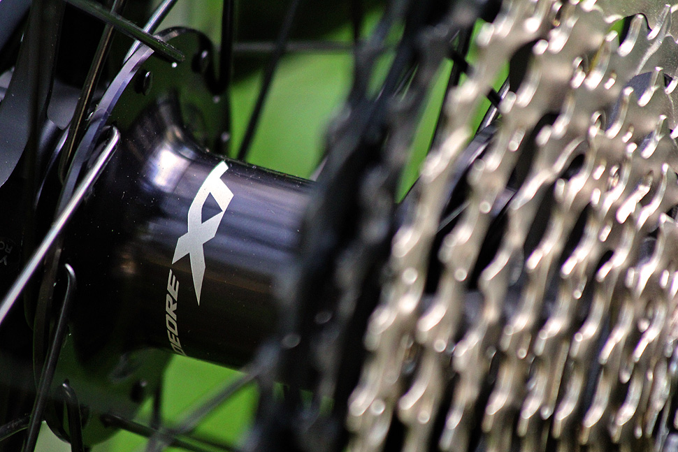

Главини
Кoгато разбрах, че Shimano най-после пускат своята 12-скоростна система и същевременно обновяват цялата група, си казах, че с главините на конус при високия им клас вече е свършено и те също ще преминат на машинни капсуловани лагери. Когато ги показаха официално обаче, стана ясно, че Shimano тук остават консервативни и запазват добрите стари конуси. Много съм се чудил и в разговор с приятели сме разисквали защо японският производител упорства и не прави главините си като повечето големи производители с машинни лагери. Според някои инерцията от по-големия на практика лагер с конус и без сепаратор е по-добра, както и че понася по-добре странични натоварвания или пък е по-лесен за обслужване и поддръжка. Със сигурност конусната система има някои предимства, но според мен главините на машинни лагери си остават по-добрия вариант по ред причини и като цяло са по-„user friendly“, т.е. по-лесни за крайния потребител. Това, което ме успокои донякъде, е генерално новата система на свободното движение. На техническия семинар на Shimano успях да разгледам демо модели, както и компютърни модели на работата на свободното движение и това, което видях, ми хареса. От Shimano обещаваха по-голяма надеждност, по-малко износване на триещите части поради специфичната работа на движението и директно зацепване без загуба на енергия при натискане на педала. Отново не смятам да ви занимавам с терминология и сухи данни от производителя, но накратко новата система на свободното движение на Shimano, наречена „Scylence“, напомня някои системи на други големи производители, но една от основните разлики е, че когато не въртите педалите, зацепващите зъби на двете ролки са изцяло разделени и поради намаленото триене идва и удълженият живот, както и безшумната работа, за която подсказва и името.
Не се наемам да сравнявам инерцията на XT М8100 с друга главина от същия клас, теглото е конкурентно. Доколко е повишена износоустойчивостта също не мога да кажа, тъй като Shimano винаги са правили издръжливи компоненти и според мен това може да си проличи след минимум 2-3 години интензивно каране.
По мое усещане обаче предаването на енергията, упражнена върху педалите, към главината наистина е доста директно, без луфтове и паразитно движение. Работата на свободното движение е безшумна… но не съвсем! Поради вече споменатата специфична конструкция на храповия механизъм, когато карате с висока скорост и спрете да въртите педалите, главината е абсолютно безшумна, но в някакъв момент, когато инерцията понамалее, започва да се чува леко свистене, а когато например бутате велосипеда, щракането на храповика е доста силно. Аз съм свикнал да си слушам велосипеда по време на каране и в началото бърках това леко свистене с триене на диска, както при недобре центриран спирачен апарат. Трябваше ми известно време да свикна, но в началото беше леко смущаващо и дразнещо. Честно казано, това са субективни неща, на които не държа и с които човек свиква, особено ако надеждността на системата е такава, каквато обещават от Shimano, но за някой по-чувствителен може да бъде изнервящо.
