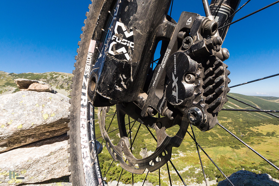

При мен спирачките дойдоха в комплект от апарат и спирачно лостче, маркуч, пълни с минерално масло и хубави сини кутии. Готови за монтаж. Закачих ги на моя Santa Cruz Nomad от второ поколение (рамката е произведена през 2011 година) и вилка X-Fusion Vengeance. Обичайно тежа около 85 кг с екипировката. В комплекта липсваха дискове и използвах моите налични, които са 203 отпред и 180 мм отзад. Монтажът и използваният стандарт не се различаваха от моите предишни XT-та и всичко пасна идеално. Спирачките дойдоха с органични накладки. Лостчетата от комплекта са все пак доста различни от моите (Shimano XT Servo Wave BL-M775), които са с напречно разположения преливник. От там идва и различната форма на самото лостче – на новите спирачки то е по-късо и с различна извивка. Затова се наложи да променя и положението на лостчето спрямо командите на кормилото, но това стана бързо и лесно чрез отварящата се гривна. (За да махна старите обаче, се наложи да вадя ръкохватките.) Усещането от контакта на пръста с върха на лостчето също ми хареса. Площта, предвидена за това на новия модел, е по-разлята и по-удобна. Както и на бившите ми лостчета, на по-новите има контрол за отдалечеността на лоста от ръкохватката (reach adjust), също и реглаж на точката от хода на лоста, в която накладките контактуват с диска – т.нар. free stroke. Досега съм се възползвал предимно от отдалечеността на лоста от дръжките, защото са ми относително къси пръстите, докато до другия контрол прибягвам само в изолирани ситуации – при по-износени накладки или просто в името на експеримента. Нямам спомен да съм разчитал много на промяната в “свободния ход” на лоста. Сега експериментирах и също не забелязах някакъв чувствителен ефект.

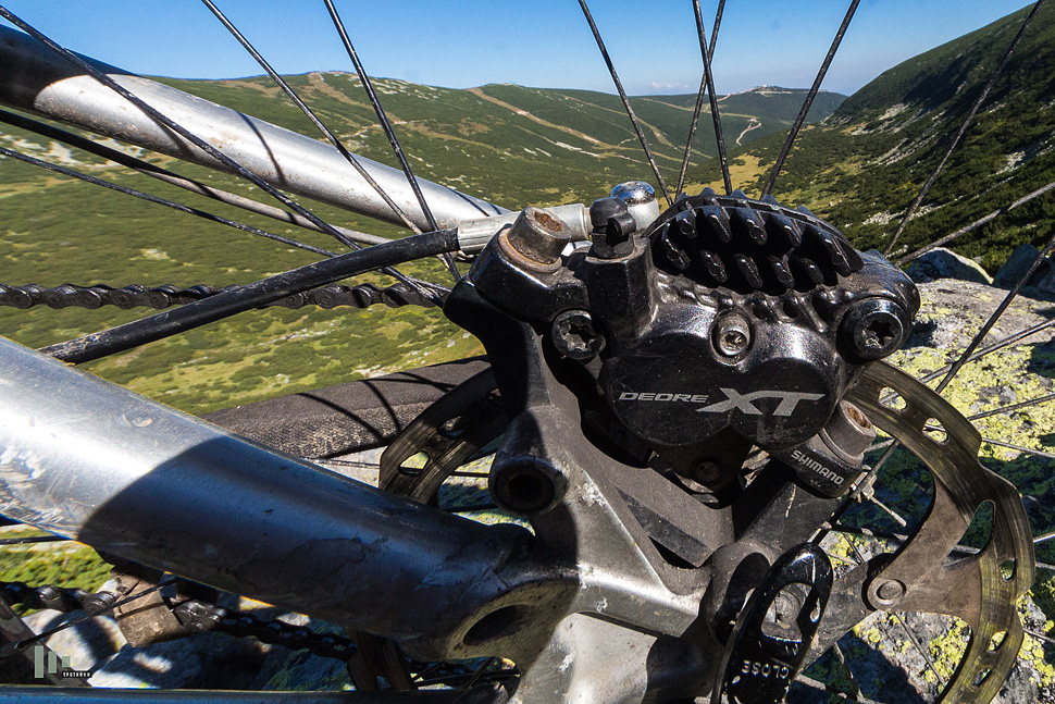

Основният “проблем” беше, че маркучът на задния апарат идваше малко дългичък за рамката ми отпреди “новата ера”. Дълго се чудих как да постъпя, но не ми искаше да скъсявам (в комплекта нямаше включено “буренце” при рязане на маркуча) и затова направих една примка между рамената на задния триъгълник. Видя ми се най-безопасно и защитено откъм “закачания” място. Маркучът се огъна послушно и плавно и си стои все така и до днес без да създава грижи.

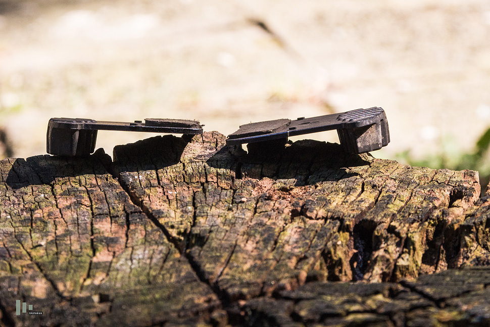

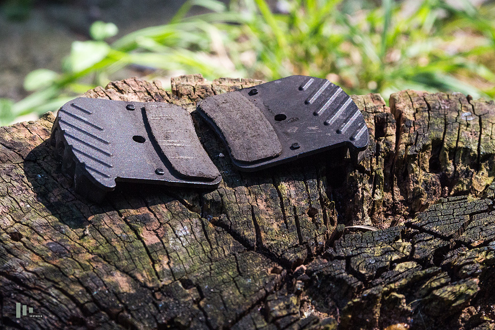

Поведението на спирачките се запази през цялото време едно и също, абсолютно предвидимо. Не съм чул неприятни звуци от триенето на накладките и диска – може би онзи довод с двете разместени точки на контакт между буталото и диска работи. Точно преди спускането от Мусала се наложи да сменя задните накладки – т.е. издържаха около 500 км доста интензивно каране. Както се вижда по-долу, износването е абсолютно равномерно, като лявата е с малко повече феродо. Факторите тук са различни – от монтажа и настройката, до износването на диска (да повторя, моите дискове са вече доста износени) и не мога да припиша този ефект единствено на спирачките. Подмяната на накладките стана бързо и лесно. В сравнение с предишния ми модел, Shimano са сложили една “по-умна” скоба за обезопасяване на болта за фиксация на накладките, която се отваря и връща доста лесно.
