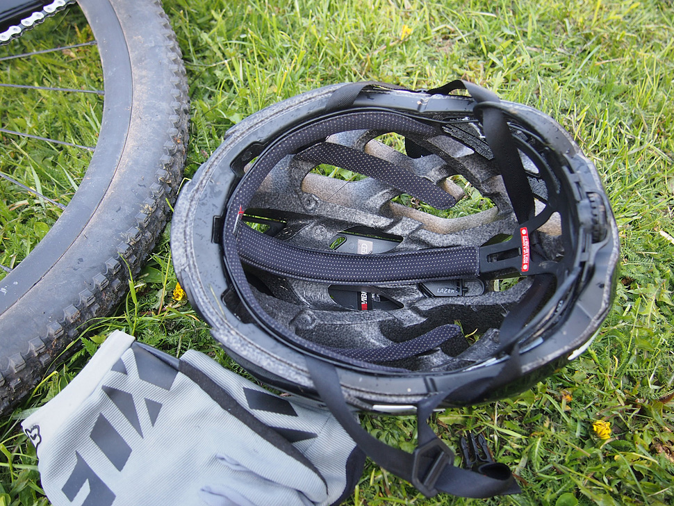

Първото нещо, което гледа човек при избор на нова каска, е колко му е удобна. Колкото и добра защита да предлага една каска, с какъвто и дизайн да е, ако не ни е удобна, тя по-често седи в гардероба, отколкото да караме с нея. Неудобството би ни накарало също по време на каране честичко да я сваляме, за да си починем, и тогава смисълът от носенето се губи. При първото слагане на Lazer Century усетих каската изключително удобна, обхващаше главата ми доста плътно, без празни пространства и стоеше стабилно, дори без да затягам механизма – точно както трябва да бъде. Също така покрива тила доста добре, осигурявайки му добра защита. Ивиците омекотител отвътре са доста оскъдни, но никъде не усетих да ми убива, което също ми хареса, тъй като по-големите и дебели подложки спарват главата и задържат доста пот при сериозни карания. Фиксиращите каишки са доста тънки и нежни и това на някого би се сторило като недостатък, но за мен беше добре дошло, тъй като имам каска с изключително здрави и дебели каишки, които след като се осолят от потта, се превръщат направо в пила.

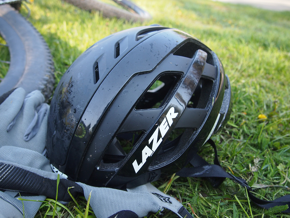

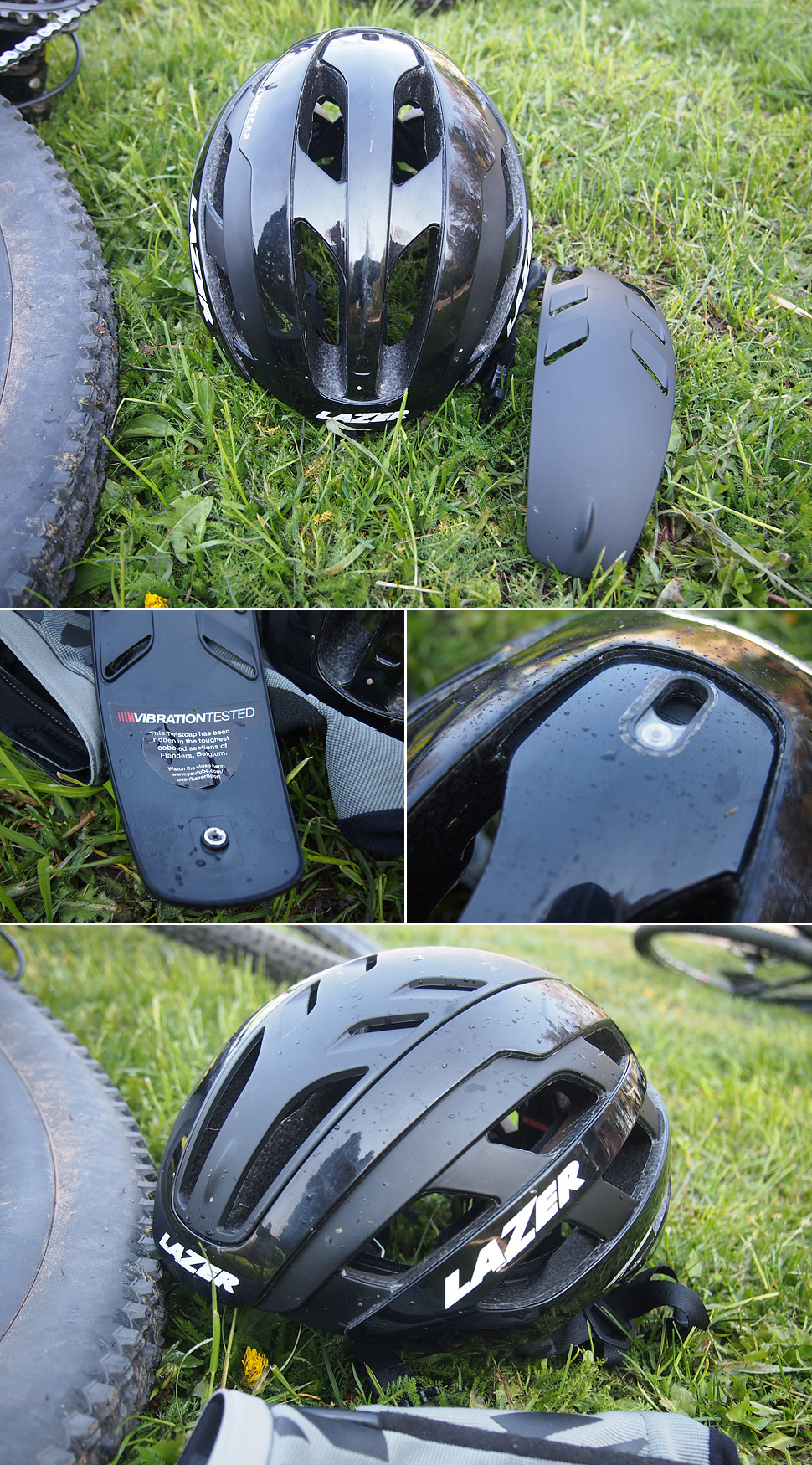

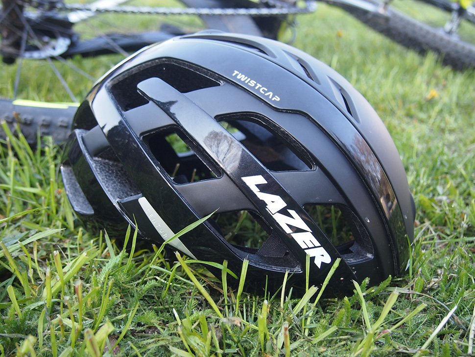

Това, което обаче истински отличава Century от другите каски или поне тези, които аз съм карал и виждал, е системата TWISTCAP, както и вграденият модул за задно осветление. Twistcap на практика представлява подвижен капак в средата на каската, който заема почти цялата ѝ дължина, крепящ се на два магнита. В единия си край капакът е плътен, а в другия са изрязани вентилационни отвори. По този начин, обръщайки капака, можете да увеличавате притока на въздух при по-топло време или пък да го ограничавате при по-хладно. Можете също така и напълно да го премахнете при каране в горещините, откривайки изцяло четирите големи отвора в централната част на каската. Като цяло винаги съм бил малко скептичен към разните „излишни“ иновации и сега също ми се стори, че подобна система е малко в повече за една каска; освен това бях убеден, че капакът няма как да не дрънка и да дразни, особено пък по нашите пътища, но все пак нали затова е тестът, така че се въздържах да го махна още преди карането.
И така – първото ми каране с новата каска беше шосейно с времетраене около 4 часа. По време на цялото каране каската ми бе все така комфортна и наистина, учудващо, но капакът не дрънкаше дори и при по-сериозни неравности. Беше хладно, така че го бях сложил със затворената част отпред, но на едно спускане реших да го обърна с отворите за повече вентилация и веднага усетих ефекта… както казах, беше хладно и затова почти веднага го върнах в първоначалното му положение. Това, което също харесах е, че доста лесно можеш да сменяш позицията на капака  в движение, дори с по-висока скорост, тъй като магнитчетата веднага го фиксират на мястото му.

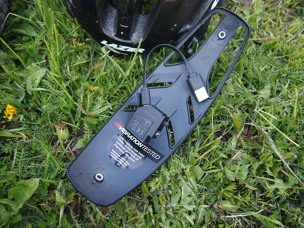

Другата иновация, за която споменах, е светещият заден панел. Това, разбира се, не е новост при каските, но при модела  Century осветлението се осъществява благодарение на много малък модул със светодиод, който изпълва със светлина прозрачния панел в задната част на каската. Осветлението е в два режима: постоянен и мигащ. Освен това модулът се зарежда посредством USB и може лесно да се свали с обикновен молив или просто някаква клечка. При зареждане диодът свети слабо, а когато зареждането приключи, угасва. По принцип разчитам на мощна, дразнеща шофьорите мигалка за каране по тъмно, но веднъж бях забравил да я заредя, така че осветлението на Lazer Century се оказа едно добро резервно решение.
