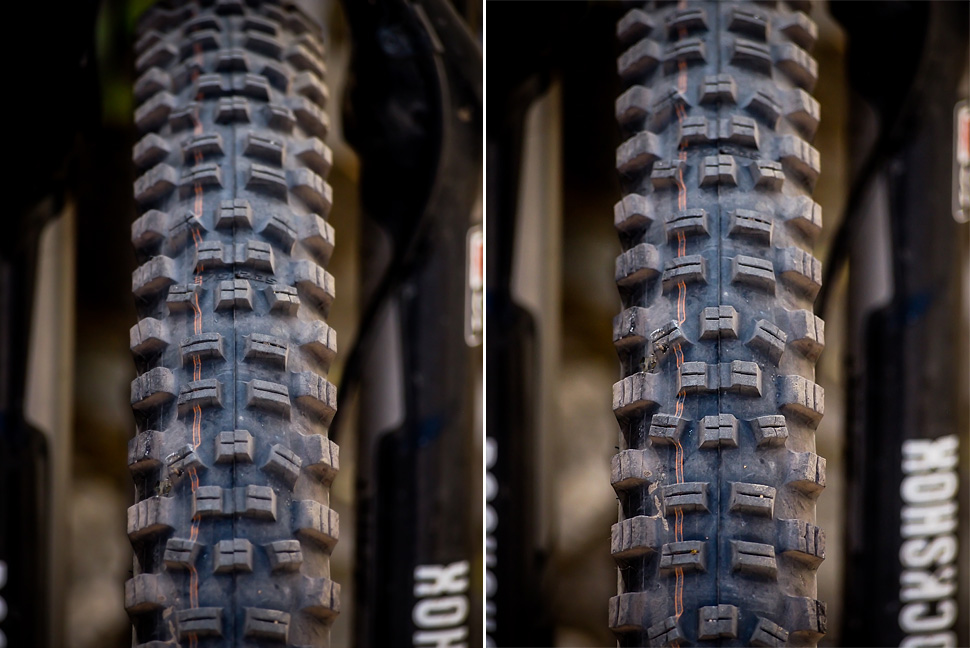

На снимките се вижда, че при едната гума грайферите са леко разминати при съединяването им в централната линия, но понякога се случват такива „дефекти“ – никога не съм ги усещал при каране. Във всяко друго отношение качеството на изработка е перфектно – гумите се „изпъват“ правилно в каплата, не бият при въртене и т.н.
При новия Hans Dampf шарката на протектора има ясно проследима връзка с предишното поколение, но също така и видими заемки от Magic Mary и от новия Nobby Nic. На мен бутоните ми изглеждат някак по-добре и логично подредени, много по-лесно ми е да разбера кой каква функция изпълнява. На гумата няма стрелка, указваща посоката на въртене, защото шарката е абсолютно симетрична и еднаква в двете посоки. Страничните грайфери са ясни – те се грижат за завиването. Редуват се по-голям и по-малък, имат простичка форма и са масивни в основата, но с допълнителни разрези, така че целият бутон да не поддава лесно и да осигурява опора, но в горната част да е по-гъвкав, за да подобрява сцеплението. В централната и преходна част на протектора се редуват бутони с различен размер и групирани в повтарящи се форми/конфигурации, като повечето от тях образуват ясни напречни „спирачни ръбове“, а разположените под ъгъл би трябвало да имат отношение към завиването и най-вече в прехода на гумата от изправено към наклонено положение. Грайферите нямат скосявания в предната част, което може би увеличава съпротивлението при търкаляне, но Hans Dampf със сигурност не претендира за шампионско представяне нагоре. Дотук се простират любителските ми теоретични представи, нататък мога да говоря предимно на база впечатления при каране.

Интересен аспект е и износването. 300 км са твърде малко за категорични впечатления, но засега протекторът изглежда доста запазен, като се има предвид какво беше карането и колко е мека каучуковата смес. По страничните бутони се наблюдава износване на повърхността, но няма никакви разкъсвания в основата на бутоните – проблем, какъвто някои хора имаха с други модели и смески на Schwalbe в миналото. Централните бутони, макар и понащърбени от спирането, също са в доста добро състояние. Според мен Schwalbe са намерили доста добър баланс в характеристиките на ADDIX Soft, така че човек да се радва на качествата на гумите повече от 2-3 месеца активно каране.
