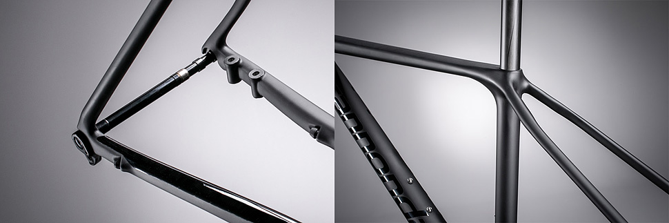

– Отворите за монтаж на задната спирачка са „плоски“, т.е. въпреки, че отговарят на стандарта Post Mount, на практика почти не са повдигнати спрямо хоризонталната тръба на задния триъгълник.
– Окабеляването е вътрешно, но чрез сменяемите капачки и наличието на няколко отвора в рамката можете да го конфигурирате по различни начини, така че да е най-удобно за нуждите ви.
– Скобата за стягане на кола за седалката е напълно интегрирана в областта между горната, седалковата тръба и задния триъгълник.
