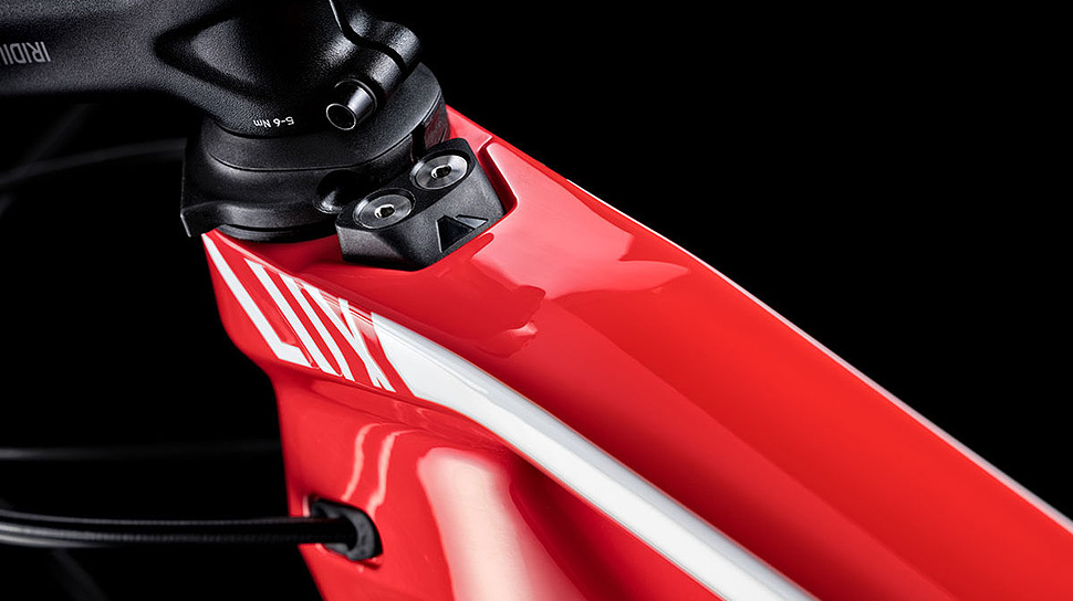

Интересен детайл и е протекторът срещу „превъртане“ на вилката – стопер, монтиран върху горната тръба, и специален обръч със „зъбче“ към чашките гарантират, че при падане короната на вилката няма да се удари в рамката и да я увреди.
