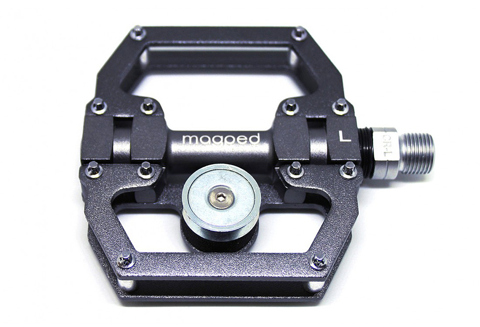

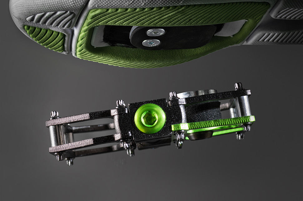

Като се има предвид името, съставено от думите Magnetic pedals (магнитни педали), не е трудно да се досетите какво представлява този продукт. На пръв поглед това са типични платформени педали с широка рамка от алуминиева сплав и 12 сменяеми шипа от всяка страна, завинтени към нея. Това, което ги отличава, са двата кръгли неодимови магнита със сила 150N – по един за всеки педал. Те, в комбинация със съответните метални пластини, които се монтират към SPD съвместими обувки по стандартния начин с два болта, създават допълнителен контакт между обувката и педалите, наподобявайки (а според производителя подобрявайки) функционалността на автоматите.

За разлика от педалите с автомати, при Magped не е необходимо винаги да целите с крака точно определена точка при закопчаване, т.е. не е проблем да стъпите малко по-напред или малко по-назад. Магнитите позволяват и леко извъртане на петите (с по няколко градуса в посока), без да се „откопчае“, така че колоездачът да се чувства естествено при педалиране, завиване и изобщо при каране. Под самите магнити има специални тампони, които им позволяват да застават под лек ъгъл, така че да поемат деформациите на подметката при каране, а чрез натягане на болта можете да променяте височината на магнита.
Металните пластини, които се монтират на обувките, не се влияят негативно от калта, нито пък пречат на ходенето. Това, което все пак трябва да съобразите, е типа обувки, с които ще ползват педалите. Има много обувки за автомати, чиито подметки са от прекалено твърд каучук и не осигуряват добро сцепление с платфомени педали. Затова най-добре е да ползвате Magped с обувки, които хем да са с равна подметка (като за платформи), хем да са SPD съвместими. Scott Mtb AR Lace Clip са идеални за целта!
