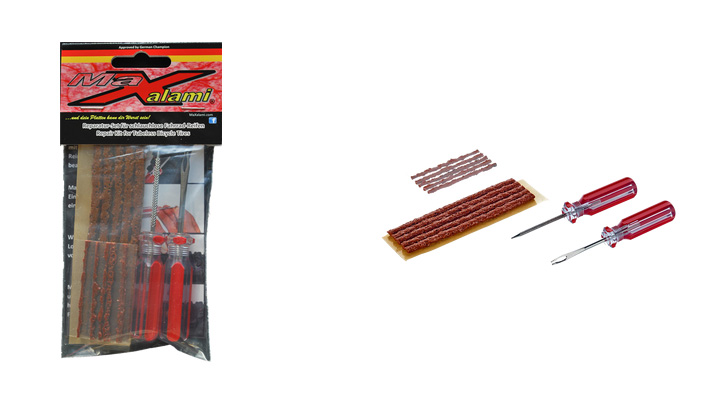

Комплект за ремонт на безкамерни гуми MaXalami „MaXi“
За хората, които искат да са подготвени за всяка ситуация, MaXalami са разработили своя MaXi комплект. Характерно за него е, че включва два инструмента – основното шило с раздвоен връх за натикване на фитила в гумата и допълнително шило-пила, с което е добре да се обработи предварително отворът, за да добие по-правилна форма и да се почисти от замърсители. Освен това комплектът включва и два размера фитили – по пет броя от всеки вид. По-тънките са с дебелина 1.5 мм и са подходящи за по-малки дупки, а по-дебелите – 3.5 мм – са в състояние да запушат и отвори, които на пръв поглед изглеждат неспасяеми.
