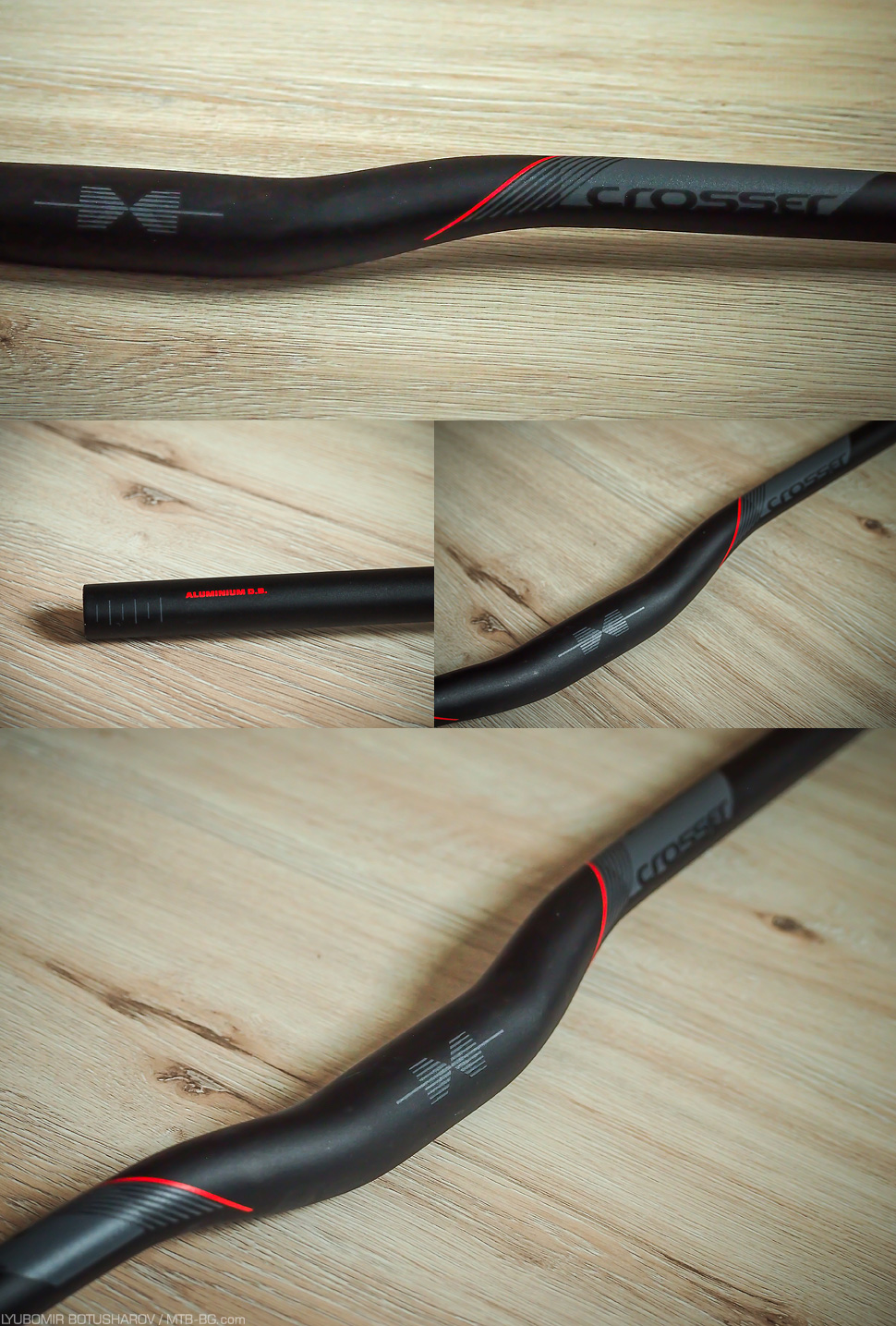

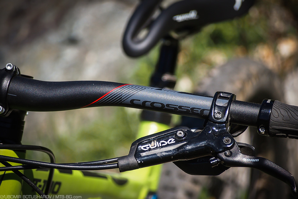

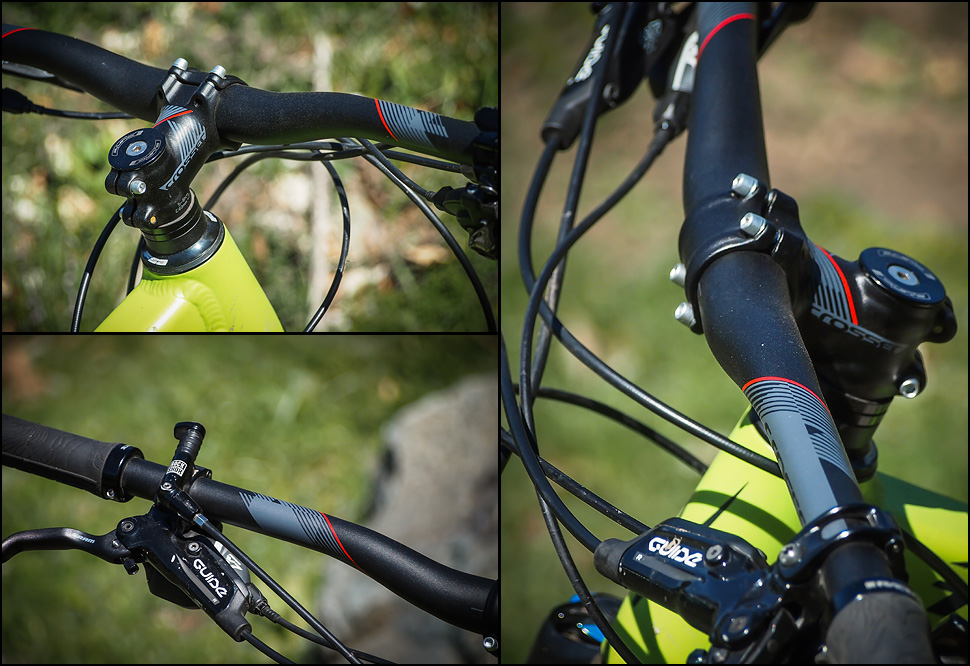

С тази серия Crosser за първи път лансираха кормило с широчина 780 мм, което ясно го ориентира към АМ/енудро сегмента, така че нямаше как да не пробвам именно него. Макар че по принцип предпочитам 760 мм, реших да не го режа и сравнително бързо свикнах с новата широчина – ще видим обаче как ще е, ако се върна към старата… Другите дължини, в които можете да го закупите, са 680 и 740 мм.

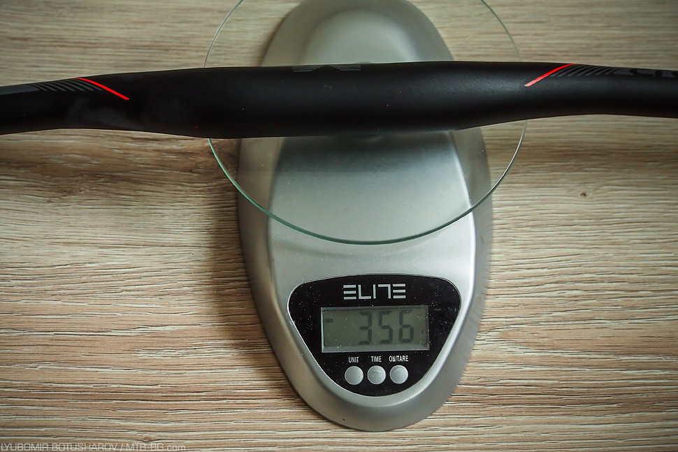

Кормилото е изработено от алуминиева сплав 6061 и е с двойно изтънени стени. Диаметърът в зоната за захват е 31.8 мм, а теглото на тази най-дълга разновидност е 356 грама – предвид цената, това не е никак лоша стойност!

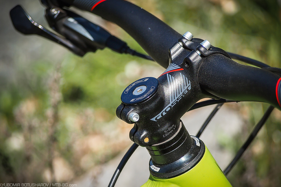

Важен детайл при кормилото е неговата геометрия. Издигането е 20 мм, а извивките нагоре и назад са съответно 3 и 6 градуса. Доколкото съм чувал, подобна геометрия на кормилото като цяло се смята за АМ/ендуро ориентирана, макар че според мен това зависи изцяло от лични предпочитания. И макар че по принцип съм свикнал на кормила с по-различни ъгли (около 5° нагоре и 8-9° назад), лесно свикнах и с това на Crosser – не ми е било неудобно в никакъв момент, но в началото се усещаше малко по-странно, а пък после, като свикнах с него, други кормила започнаха да ми се струват по-странни. Така че вече не съм убеден коя геометрия ми е по-удобна, но определено има разлика – при тази на XCS201 центърът на тежестта е с една идея по-напред и по-ниско, което може би води до малко по-агресивна позиция при спускане и завиване.
Освен основните графики, върху кормилото са добавени и маркери за центриране и скъсяване – първата операция е необходима винаги при монтажа, докато втората е по желание на клиента, ако сметне, че 780 мм са му твърде много.
След твърде безжалостна употреба през целия сезон кормилото се сдоби с няколко драскотини и с протърквания в контактните зони с ръкохватките и спирачните лостчета, но като цяло все още има доста добър вид. С изключение на леките деруги (причинени от външни механични въздействия), графичните елементи са си на мястото и не изглеждат захабени, изсветлели или износени по друг начин.
Цената на най-дългия вариант (т.е. тествания от мен) е 26.30 лв., докато двата по-къси са 25.40 лв. – в общи линии доста достъпни цени за продукт, който определено изглежда качествен и надежден. Затова и често го препоръчвах на хора, които искат да пробват ефекта от по-широко кормило, но без да инвестират (поне на първо време) в някой 2-5 пъти по-скъп продукт.

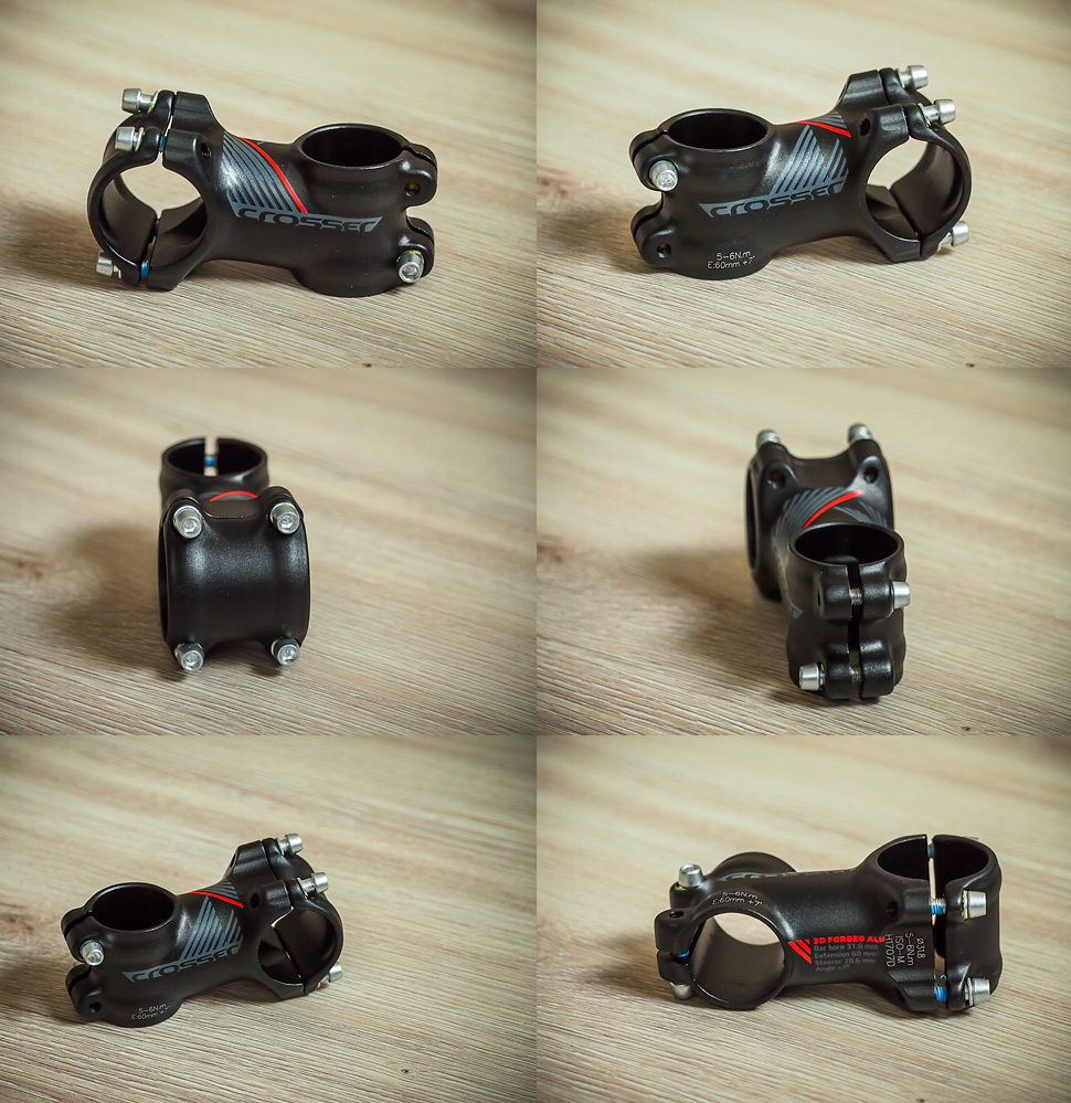

Лапа XCS201 60 мм

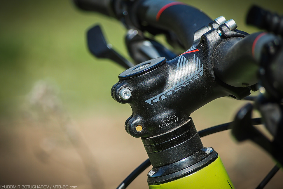

Crosser за първи път предлагат и лапа с дължина 60 мм, което предвид цената ѝ – 24.90 лв. – e добре дошло за всеки, който все още не е пробвал предимствата на по-късата лапа при спускане и изобщо при модерните концепции за геометрия на велосипеда с по-дълга рамка и по-къса лапа. Тъй като и оригиналната лапа на велосипеда ми беше 60 мм, логично избрах същата дължина за тестване.

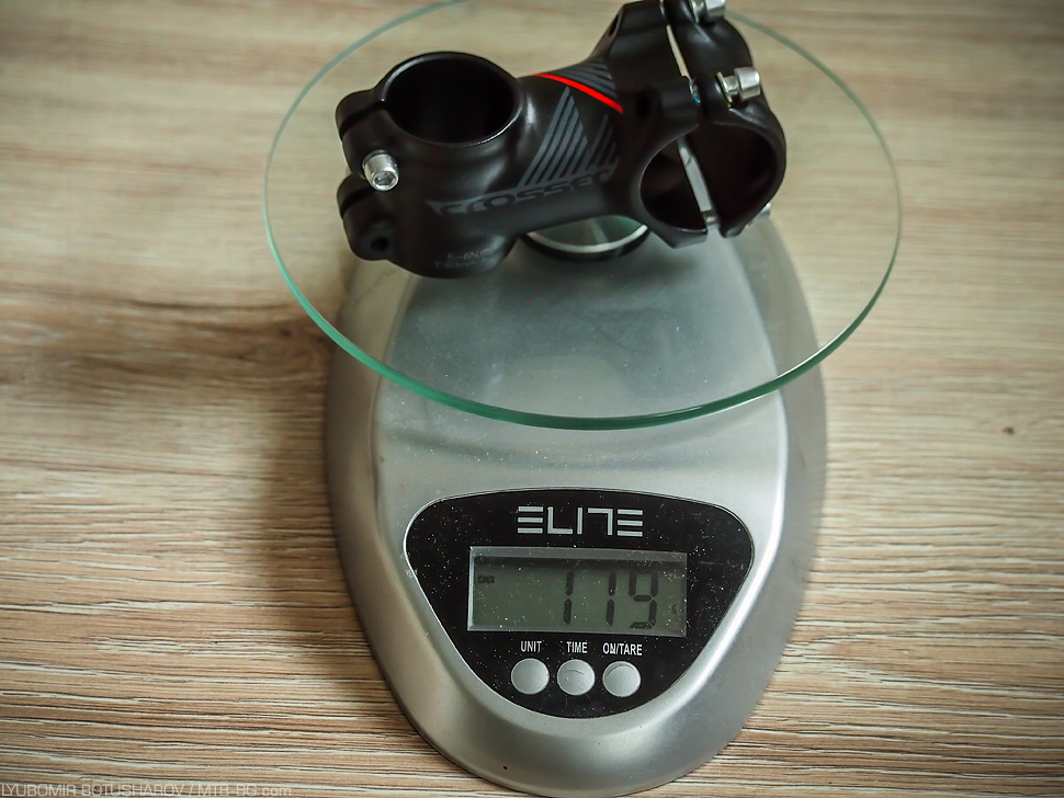

Лапата е кована (3D forged), с четири болта на скобата за кормилото и два (със срещуположно затягане) на скобата за стержена. Макар визуално болтовете да изглеждат от по-различен материал спрямо тези при XCS101 (където бях останал много доволен от качеството им), тук също се оказаха корави и надеждни – не поддават при затягане, нямат склонност към деформация. Като конструкция и тегло (119 грама за тази дължина) прилича повече на ХС лапа, но специално при тази дължина не мисля, че ѝ липсват здравина и коравина, нито пък претендирам да мога да усетя разлика в това отношение точно от лапата.
Наклонът е 7° и като цяло е предвидено той да е положителен, т.е. лапата да се издига леко нагоре. Ако я обърнете, от долната страна са „скрити“ надписите, указващи дължината и другите ѝ параметри, и не мисля, че ще стоят много хубаво, ако се паднат от горната страна.
Иначе и при лапата графиките са в същия „приглушен“ стил, а освен в три цвята, този компонент се предлага и в други дължини – 70, 80, 100 и 120 мм, така че буквално почти всеки може да открие своята.

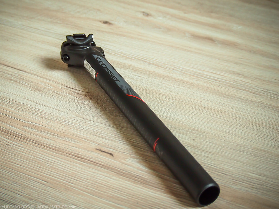

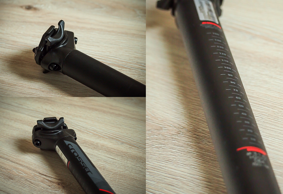

Както казах, за съжаление нямах подходящ велосипед, на който да монтирам този кол, чиито параметри са 350 мм дължина и 31.6 мм диаметър. Затова мога да ви го представя единствено с няколко снимки и да коментирам това, което се вижда на тях.
Най съществената разлика спрямо серията XCS101 е, че при XCS201 скобата за седалката е с изместване назад – доколкото мога да преценя, е 10 мм. Иначе и тук скобата е с 2 болта за фин реглаж, като главата на предния болт е доста близо до тръбата – както съм споменавал и преди, подобна близост прави реглажа малко по-бавен и пипкав, защото инструментът не може да направи цял оборот, но пък това е неудобство, което повечето хора ще изпитат само веднъж, така е „бял кахър“.
Далеч по-важна и удобна „екстра“ са графичните маркери от задната страна, които показват до какво ниво е вдигната седалката – при XCS201 не само ги има, но и покриват доста голям диапазон, което е чудесно.

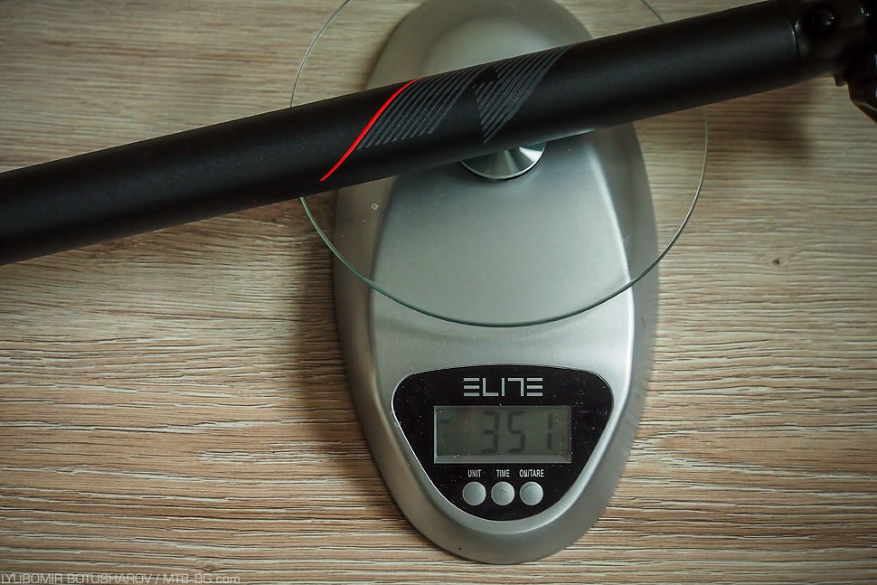

Теглото на кола е 351 грама.
Запазвам си правото да допълня тази статия или да напиша отделна такава за кола, когато най-сетне го монтирам и пробвам в реални условия.
