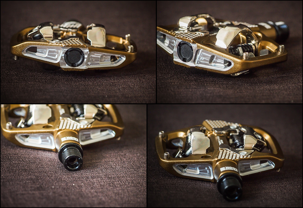

X-Track EN Rage Plus са представители именно на това ново поколение педали в колекцията на Look, където има и още един подобен модел, само че без добавката Plus в името. Разликата е в широчината на платформата – при Plus тя е по-голяма (67 мм), което увеличава контактната площ с крака (до 664 мм2) и дава още повече опора.

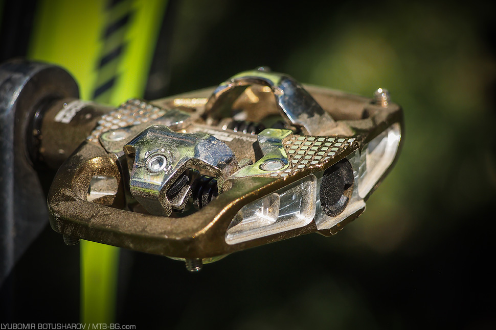

Както се вижда от снимките, при X-Track EN Rage Plus около автомата има ясно очертана платформа, изкована от алуминиева сплав, с допълнителни елементи като двата сменяеми шипа отпред и релефния щрих в зоните около оста, които осигуряват допълнително сцепление с обувката. Шиповете служат и като ориентир кой педал е ляв/десен, т.е. като знаете че те са отпред, лесно ще изберете от коя страна да монтирате съответния педал. Монтажът/демонтажът се извършва с шестогран 8 мм, което позволява да ги затегнете доста силно, макар че аз никога не прекалявам, за да може все пак при нужда и да ги развия.
Разбира се, автоматът е регулируем, т.е. можете да натягате или отпускате пружината за по-трудно или по-лесно откопчаване, а т.нар. ъгъл на плаване (float), т.е. възможността за свободно движение/извъртане на стъпалото, е +/- 6°.
В сайта на Look пише, че за X-Track EN Rage Plus се предлагат два вида скоби (парчета) – стандартните откопчават само настрани, а тези с улеснено откопчаване могат и в посока настрани и нагоре. Не зная включените в комплекта скоби от кой вид са, но предполагам, че са стандартните. Педалите са съвместими и със скоби на Shimano, както и с всички други SPD скоби на пазара.
Производителят твърди, че е обърнал специално внимание и на хром-молибденовата ос и лагероването, както и на добрата защита на вътрешността на педала, за да не проникват вода, прах и други замърсители.
