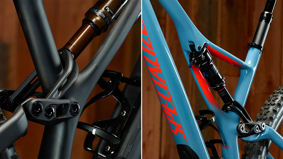

И макар да запазва традициите в толкова много отношения, новият Stumpjumper е и доста смел по отношение на дизайна. Първото, което се набива на очи, е асиметричното разположение на задния амортисьор – той стои от едната страна на рамката, подобно на модела за спускане Demo. Как и защо се е стигнало до такова решение? Някои биха казали, че то е просто проява на екстравагантност и на желание за нещо, което да отличава байка от останалите. Може и така да е – в крайна сметка водещите световни марки са такива именно заради прилагането на подобни решения, които не са като всички останали. Според Specialized тази конфигурация е продиктувана от основния приоритет, който те са поставили пред новата рамка – да бъде максимално корава. След редица тестове се установило, че такава конструкция дава най-добър резултат по отношение на коравината, а на всичкото отгоре е и с около 100 грама по-лека. Според компанията коравината е най-важното качество при каране, защото е свързана с обратната информация, която колоездачът получава от терена и засяга неговото собствено въздействие върху велосипеда. Затова те са като разработили собствена методика за тестване и чрез нея установили (за предходното поколение), че при по-големите размери има нужда от засилване на коравината в предната част, докато при малките нещата били добре. Изобщо, новият Stumpjumper е оптимизиран от тази гледна точка както цялостно, така и на ниво размер на рамката и размер на колелата, т.е. всеки един вариант е проектиран отделно и много внимателно.
Промени са направени и в кинематиката на окачването, за да бъде новият байк още по-добър, по-гладко и балансирано работещ, а за това допринася и допълнителното тунинговане на шоковете (RX tune) – отново специфично за всяка разновидност и размер. Голяма новина в това отношение е, че с новия Stumpjumper компанията изоставя подхода със специфични размери на задния амортисьор и използва напълно стандартни метрични шокове, което значи, че можете при желание да монтирате и такъв от друга марка, без това да променя геометрията.
На ниво детайли карбоновата рамка FACT 11m (има и алуминиеви, разбира се) изобилства от интересни неща. Вътрешното окабеляване в наши дни е стандарт, но за някои е и главоболие – при новия Stumpjumper за всяка броня или маркуч от вътрешната страна на рамката има отделен „тунел“, така че прокарването и обслужването е пределно лесно – мушкате от единия край и изваждате от другия. Забележително е завръщането към средно движение на резба – не само Specialized, но и други производители изоставят концепцията за пресовани средни движения, въпреки по-голямата коравина, защото явно класическата конструкция се оказа най-безпроблемна и лесна за обслужване. Задницата на байка може да поеме гуми с широчина до 3 инча, т.е. можете да ползвате т.нар. Plus размери, ако смятате, че ще ви дадат някакво предимство. Новият протектор за веригата според производителя намалява драстично шума от нея и вероятността за падане и заклещване, а при предния венец е добавен и водач за веригата за максимална сигурност дори и по най-груби терени. Виждаме налична и системата SWAT за удобно съхранение на дребни аксесоари като мултиинструмент, лепенки и резервна гума – на практика в долната тръба, под/към поставката за бидон, е интегрирана кутия с ремонтен комплект.

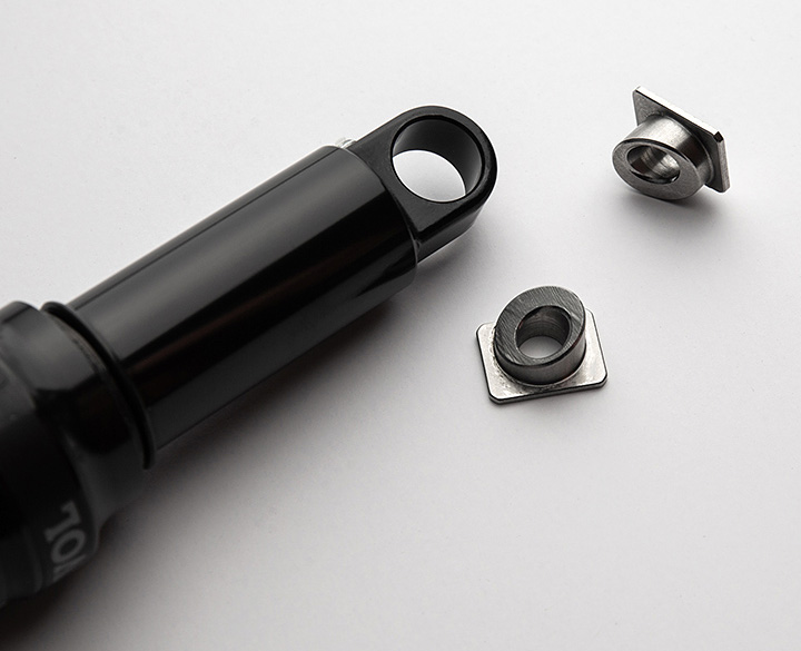

При моделите ST челният ъгъл е с един градус по-голям, а за EVO подробностите още не са обявени, но се очаква там да е по-малък. Освен това можете да променяте геометрията в малки граници (половин градус за челния ъгъл и 6 мм височина на средното движение) чрез специалните втулки при единия захват на шока.
