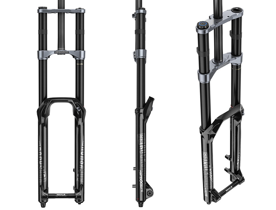

Точно преди първия кръг от СК по спускане в Хърватия SRAM представя новото поколение на своя емблематичен модел Boxxer, който през годините е бил на служба при няколко поколения спускачи, променяйки се заедно с трасетата, технологиите и еволюцията в карането.
Boxxer 2019 е разработен, опирайки се на актуалните технологии на Rock Shox – патронът Charger™ 2 за амортизацията и пневматичната пружина DebonAir™, която е с намалено триене и характеристики, наподобяващи работата на метална пружина. Конструктивно двукоронната вилка е оптимизирана изцяло за големите размери на колелата – предлага се във варианти 27.5 Boost и 29 Boost. За целта са направени промени не само в ботушите, но и в короните, като горната е плоска, за да позволи по-ниско разположение на кормилото.
Новият Boxxer ще се предлага в две разновидности – World Cup и RC.

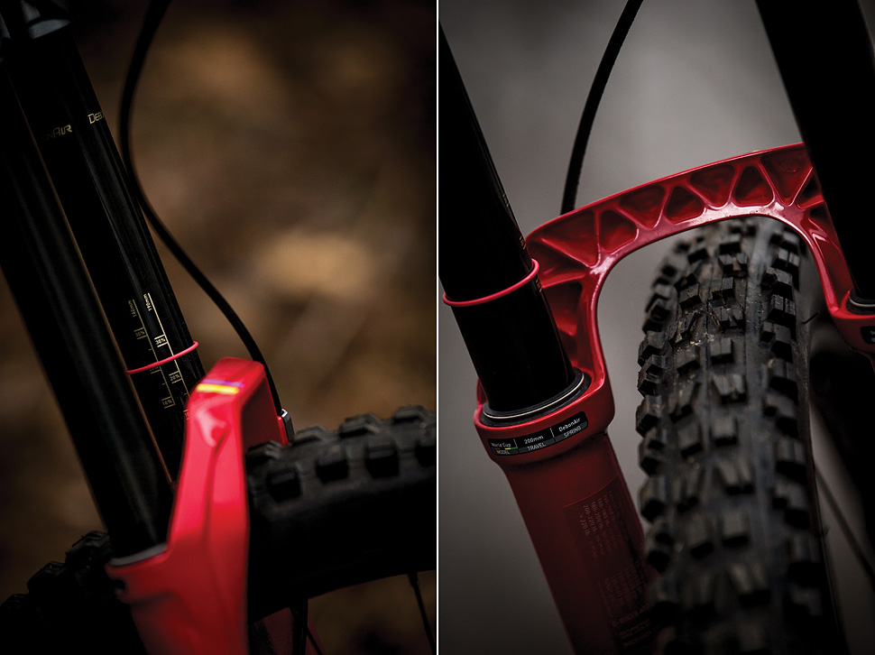

Като казахме, че новият Boxxer e с пружина DebonAir™, не си представяйте, че тя е едно към едно със същия елемент в някоя от по-късоходовите вилки на марката. Макар да споделят общи конструктивни особености и детайли, във всяка вилка този елемент е модифициран за съответното приложение, ход и т.н. Конкретно при Boxxer целта е била да се постигне максимална отзивчивост в началото на хода, за да наподобява метална пружина, да има линейно усещане, но и поддръжка в средата на хода, а прогресивността може да се регулира чрез познатите дистанционни втулки, които намаляват обема на въздушната камера.

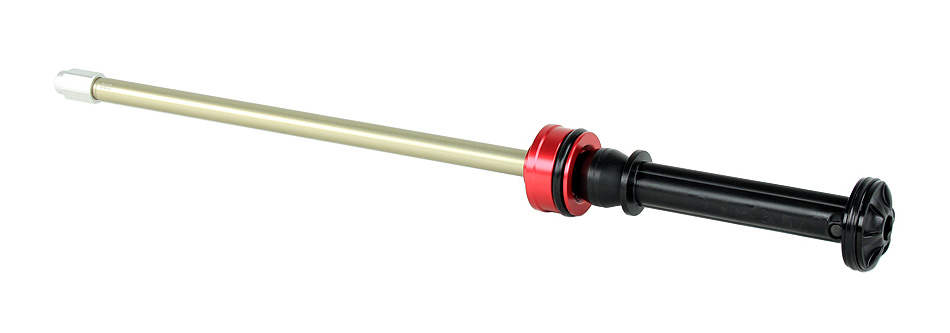

Подобно е положението и в другия крак, където патронът за амортизация Charger™ 2 RC2 осигурява плавно и контролируемо сгъване и разгъване на вилката с настройка на компресията при ниска и висока скорост и връщането.

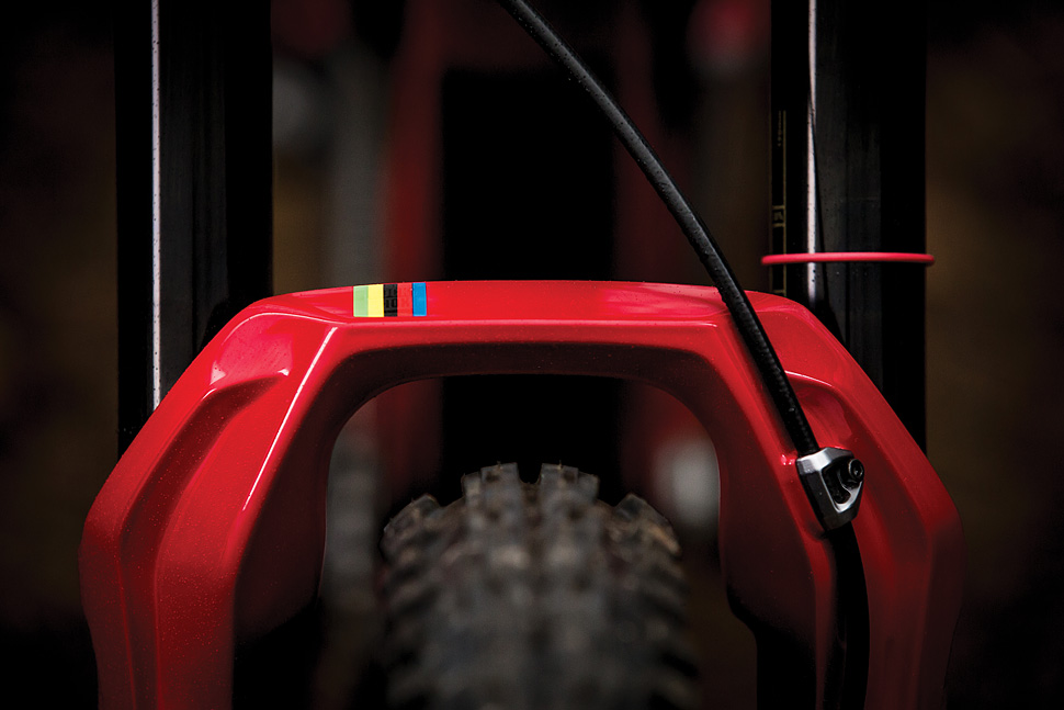

И тъй като външният вид никога не е без значение, World Cup ще се предлага както в черен цвят, така и в червен, който през годините обикновено е бил водещ за модела, защото такива бяха навремето първите Boxxer-и.

Първият комплект включва патрон за амортизацията Boxxer Charger™ 2 RC2 – това означава, че можете да надградите с него Boxxer RC към Boxxer WC или да го подмените при Boxxer WC, в случай, че сте успели да му сторите нещо лошо. Цената на такова надграждане е €389.
