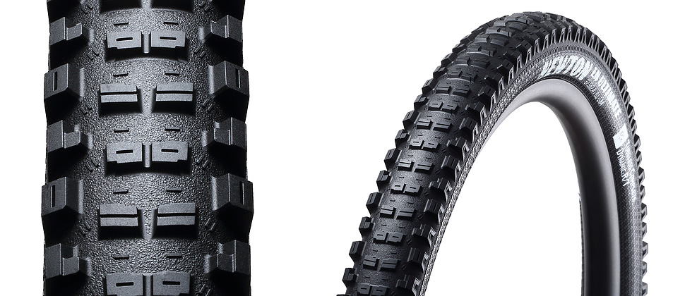

Newton
Това е един от двата модела, предназначени за спускане и ендуро. Гумата е с шарка, подходяща за широк кръг условия, и се виждат доста сходства с най-добрите в бранша. Размерите са 27.5 или 29 в диаметър и 2.4 или 2.6 на широчина. Основната каучукова смес е Dynamic:R/T, но има и варианти с най-меката Dynamic:RS/T. При този модел вече се срещат и гуми с двуслоен DH Ultimate каркас, наред с 1.5-слойните EN Premium и EN Ultimate. Всичко това обаче се отразява и на теглото, което започва от 955 грама и стига до 1367 грама.
