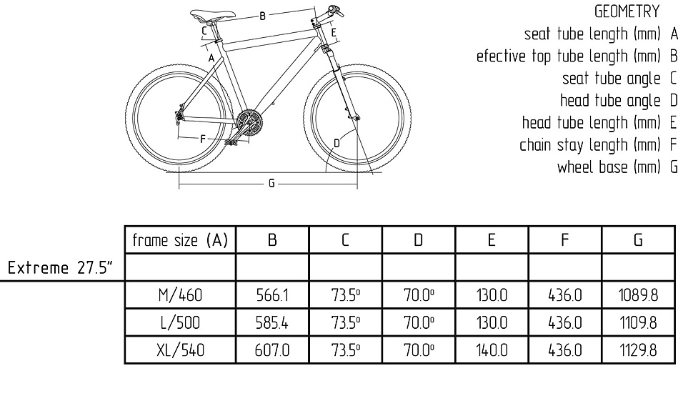

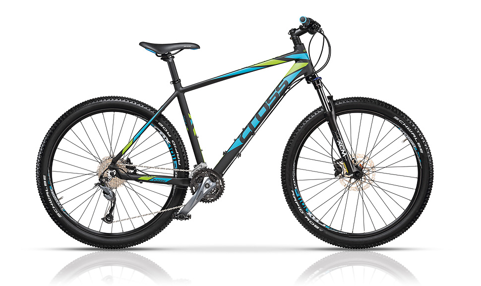

27.5” XTREME
*Видеото е за модела Xtreme Pro, който е с по-висок клас рамка и оборудване.
1. Рамка:
– Олекотена, с променлива дебелина на стените (Tripple butted);
– Материал ALLOY 6061;
– Tегло от 2,130 кг за рамка размер 460мм;
– Предлага се в 3 размера: 460 мм , 500 мм, 540 мм;
– Стикери под прахов лак, устойчив на удари и надраскване.
2. Вилка:
– Модел ROCK SHOX XC 30 TK;
– Тяло с тегло 2,480 кг;
– Ход 100 мм;
– Олекотени магнезиеви ботуши ;
– Алуминиева корона;
– Заключване на хода чрез система TurnKey, позволяваща на вилката да реагира на големи удари (дори в заключено положение);
– Възможност за регулиране скоростта на обратния ход/ връщането(rebound).
3. Спирачки:
– Хидравлични дискови спирачки SHIMANO M315 с преден спирачен диск 180 мм и заден 160 мм.
4. Курбели:
– SHIMANO ACERA M3000 (40x30x22T);
– Капсулована касета за средно движение VP BC73C.
5. Скорости:
– 27 скорости SHIMANO (Заден дерайльор – RD SHIMANO DEORE M591 SGSL/ Превключватели – SL SHIMANO ALTUS M370/ Преден дерайльор – FD SHIMANO ACERA M3000/ Заден венец касета – CS SHIMANO HG200-9). Верига KMC X9.
6. Колела:
– Обръчи CROSSER X-11 ALLOY 6061 (T6) – 32 отвора;
– Двойностенен диск профил с размери 584 x 21 и дълбочина на профила 20 мм;
– Подсилващи кабзи от неръждаема стомана (INOX EYELETS);
– Черни спици PILLAR;
– Главини SHIMANO TX505 CL QR.
7. Кормилни лагери (Head set):
Полуинтегрирани VP A42E с 3 дистанционни шайби (spacers) по 10 мм
8. Колче за кормило (лапа):
– Алуминиево ZOOM TDS – C507 – 8 Oversize (Ø31,8) 3D forged;
– Дължина 90 мм, ъгъл 7°;
– Tегло 0,130 кг.
9. Кормило:
– Алуминиево zoom 152 BT Oversize (Ø31,8) с променлива дебелина на стените (butted)
– Дължина 680 мм.;
– Тегло 0,280 кг.
10. Седалка:
– SELLE ROYAL SHADOW 8014, размер 281/160 мм
– Алуминиево колче за седалка SP C255, 31,6 х 350 мм
11. Гуми:
– CONTINENTAL X-KING 27.5 x 2,20
12. Педали:
– Алуминиеви one-piece VP-467.
13. Тегло на велосипеда:
– 14, 230 кг за размер 460 мм
Нормална цена: 999.00 лв. с ДДС.
Специална цена Cross Кампания: 899.00 лв. с ДДС.

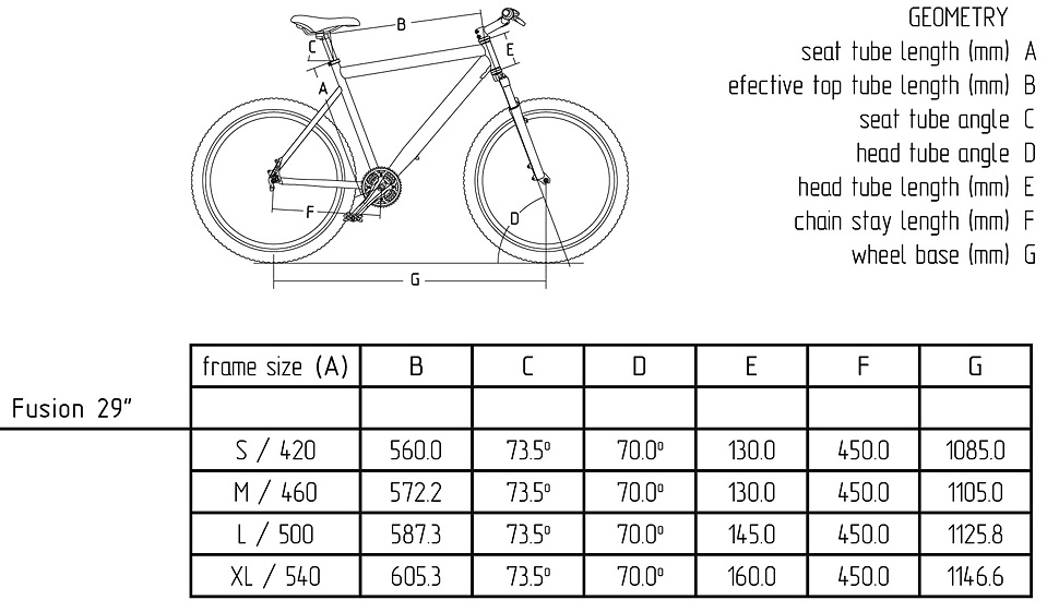

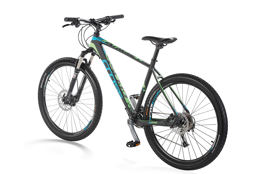

29” FUSION MAN
* Видеото е за модела Extreme Pro, който е с по-висок клас рамка и оборудване.
1. Рамка:
– Tегло от 2.200 кг за рамка размер 420 мм;
– Предлага се в 4 размера: 420 мм , 460 мм , 500 мм, 540 мм;
2. Вилка:
– Модел SUNTOUR XCM-HLO;
– Тяло с тегло 2.660 кг;
– Ход 100 мм;
– Алуминиеви ботуши ;
– Демпферна пружина с регулировка на твърдостта
– За дискова спирачка с монтаж Postmount
– Заключване на хода чрез система Hydraulic lockout, позволяваща на вилката да реагира на големи удари (дори в заключено положение)
3. Спирачки:
– Хидравлични дискови спирачки SHIMANO BR- M365 с преден спирачен диск 180 мм и заден 160 мм.
4. Курбели:
5. Скорости:
– 27 скорости SHIMANO (Заден дерайльор – RD SHIMANO ASERA M3000SGS/ Превключватели – SL SHIMANO ACERA M3000/ Преден дерайльор – FD SHIMANO ACERA M3000/ Заден венец касета – CS- SHIMANO ALIVIO HG 3009134). Верига KMC X9.
6. Колела:
– Двойностенен диск профил с размери 622 x 19 и дълбочина на профила 20 мм;
– Главини SHIMANO TX505 CL QR – CENTER-LOCK.
– Полуинтегрирани VP A42E с 3 дистанционни шайби (spacers) по 10 мм.
– Алуминиево ZOOM TDS-D364 Oversize (Ø31,8), ковано (3D forged);
– Дължина 80 мм, ъгъл 7°;
– Тегло 0,160 кг.
9. Кормило:
– Алуминиево ZOOM 152BT Oversize (Ø31,8), с променлива дебелина на стените (butted);
– Дължина 680 мм;
– Тегло 0,280 кг.
10. Седалка:
– SELLE ROYAL SHADOW 8014, размер 281/160мм , спортно-олекотена , със сини PVC предпазители
– Алуминиево колче за седалка ZOOM SP-C255, 31,6 х 350 мм.
11. Гуми:
– SCHWALBE RAPID ROB 29 x 2,25
12. Педали:
– 15, 110 кг за размер 420 мм
Нормална цена: 889.00 лв. с ДДС.
Специална цена Cross Кампания: 809.00 лв. с ДДС
