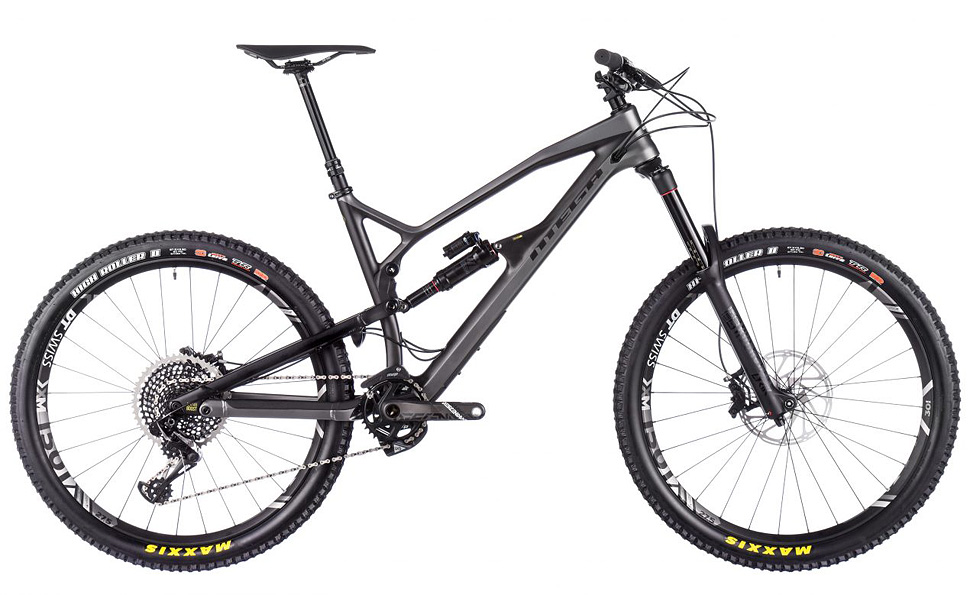

Основната полза, която носят въглеродните нишки за модела Mega 275с, е по-ниско тегло. При това е редно да отбележим, че карбонов е само предният триъгълник, докато задницата остава алуминиева. Наред с олекотяването обаче, композитният материал допринася и за това рамката да е по-здрава и по-корава, така че всеки карач (от любители до състезатели) да може без колебание да я подложи на най-сериозното каране, на което е способен. В тази връзка е добре да знаете, че повечето от новостите, за които ще стане дума, са общи за цялата линия Mega, която включва и алуминиеви велосипеди – както с 27.5, така и с 29-цолови колела.

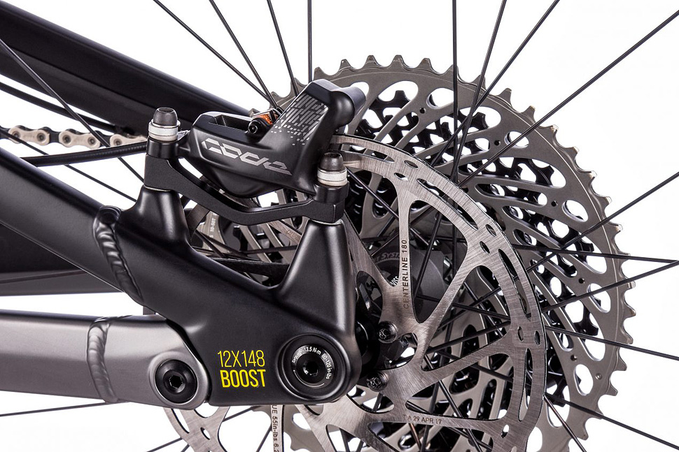

Така например всички рамки са оптимизирани за използване на скоростна система с един венец отпред. Към това се добавя и преминаването към Boost дължина за осите на предното и задното колела. Всичко това е дало на проектантите достатъчно място, за да могат да вкоравят допълнително конструкцията на рамката в областта на средното движение и задния триъгълник (чрез по-големи оси и лагери на окачването).

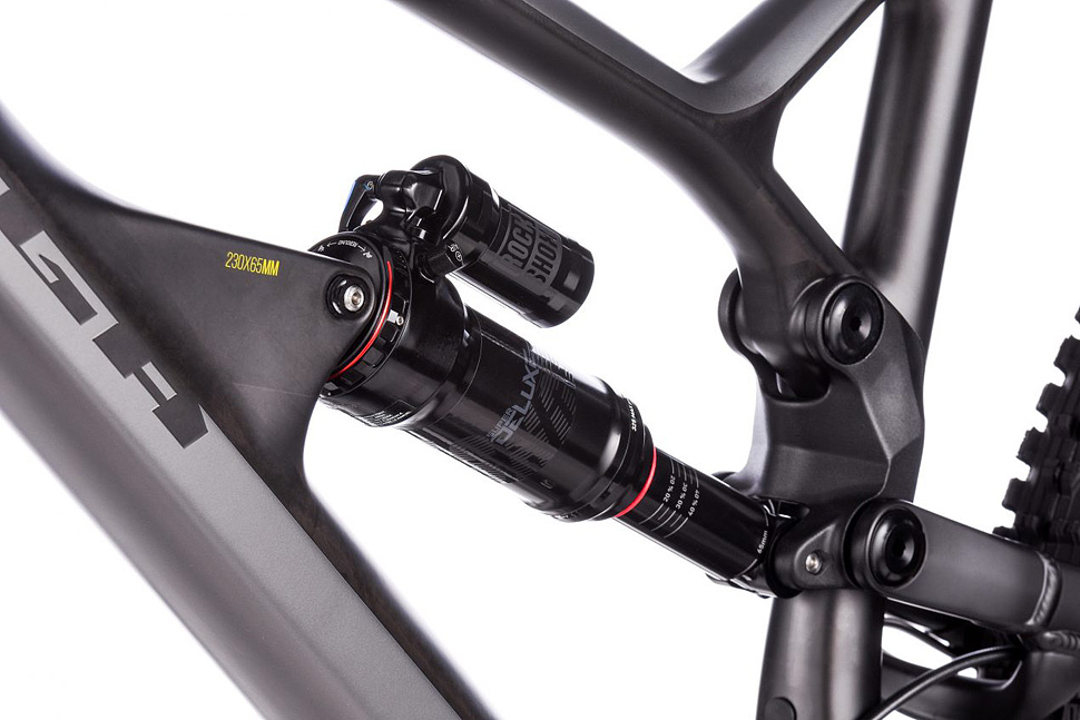

Не са малко промените и в областта на окачването. Четвъртото поколение на модела използва от новите „метрични“ размери шокове (в случая 230×65 мм), като Nukeproof са работили в тясно сътрудничество с Rock Shox и Fox, за са бъдат настроени задните амортисьори в пълно съзвучие с кинематиката на рамката. Производителят твърди, че рамките от серията Mega ще работят добре и с въздушна, и с метална пружина. Увеличена е и широчината при захвата на шока към предната част на рамката, а от задната страна лагероването е изнесено в самата люлееща връзка на окачването, като целта е да се увеличи коравината, т.е. да се изолира задният амортисьор от усукванията и да работи още по-плавно и отзивчиво.

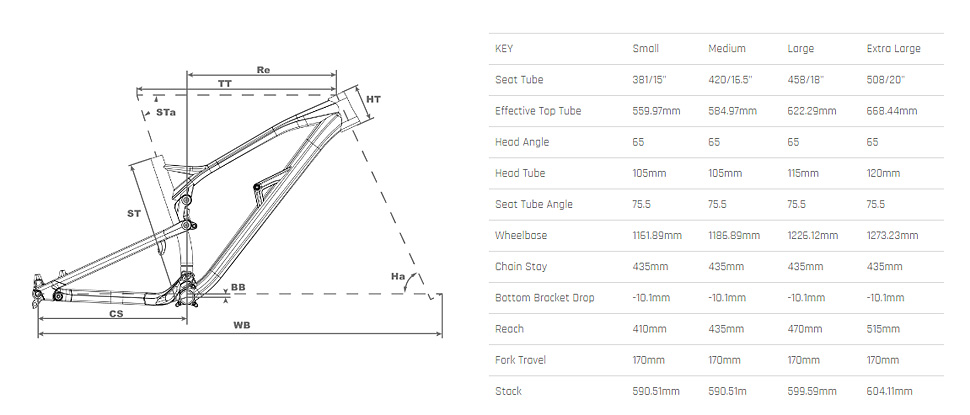

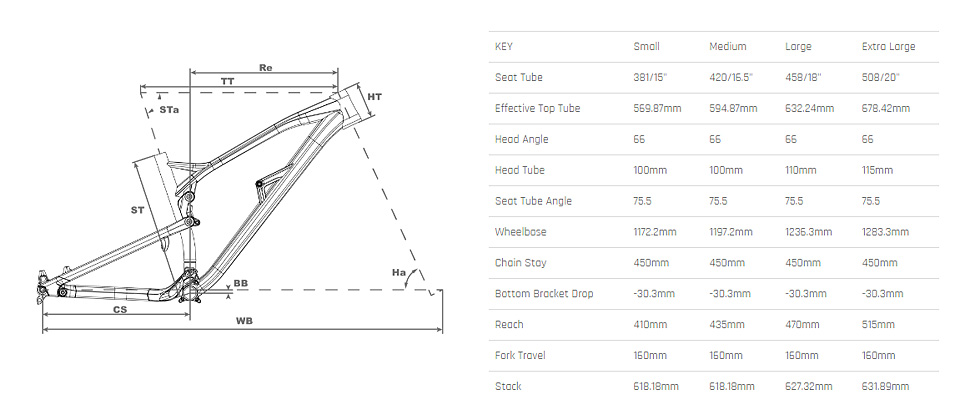

Малки промени има и в геометрията на велосипеда. Тя остава все така агресивна за спускане (малък челен ъгъл, ниско средно движение, къса задница) и достатъчно удобна и ефективна за изкачване (ъгъл на седалковата тръба 75.5°), но прави впечатление, че двата по-малки размера (S и М) остават по-компактни и не прекалено дълги, докато при двата големи (L и XL) дължината на ефективната горна тръба е увеличена спрямо предишното поколение, за да се осигури още по-добро усещане на високите колоездачи.
За всички рамки и размери е увеличена малко дължината на челната тръба, за да се постигне малко по-голяма (естествена) височина на кормилото. Разбира се, всеки който предпочита по-ниска позиция, може да я постигне чрез избор на конкретно кормило и лапа, но идеята е велосипедите в готов за продажба вид да бъдат съобразени максимално с нуждите и предпочитанията на средностатистическия колоездач.
Следващите таблици показват данните да Mega 275 и Mega 290:

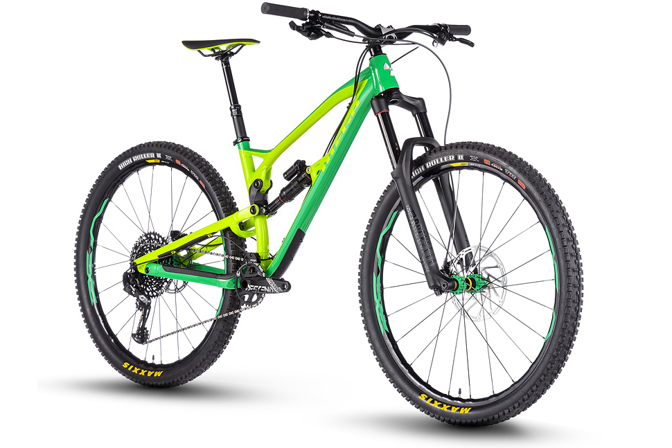

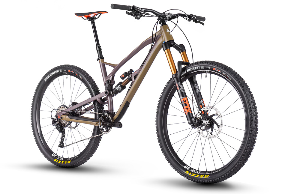

Mega 290 Factory | 8 400 лв.

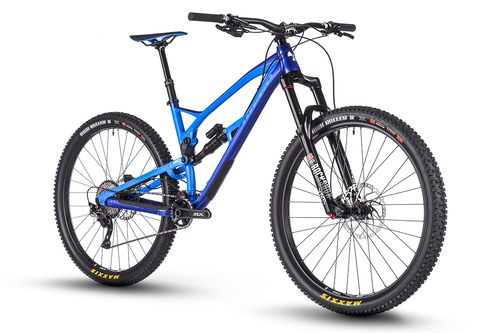

Тук ще обобщим, че при 29-цоловите байкове (Mega 290) има три разновидности, всичките с алуминиева рамка, като най-скъпата (Factory) е с окачване Fox, задвижване и спирачки Shimano XT, колела DT Swiss E1700 Spline и периферни компоненти Nukeproof, а най-достъпният е с окачване Rock Shox, задвижване Shimano SLX и спирачки Shimano Deore.
Mega 290 Pro | 7 300 лв.
Mega 290 Comp | 5 200 лв.

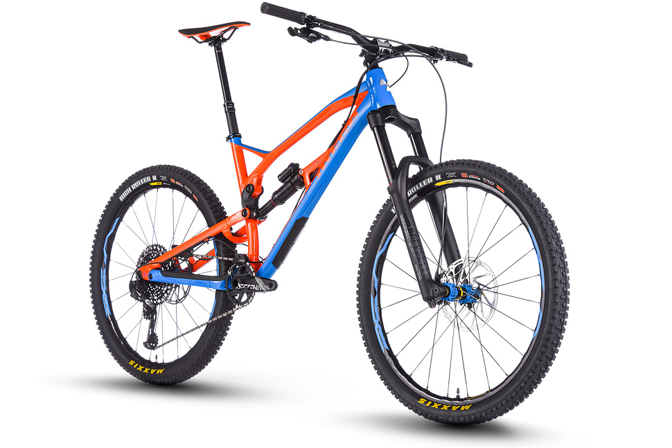

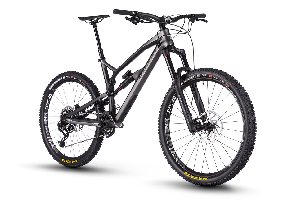

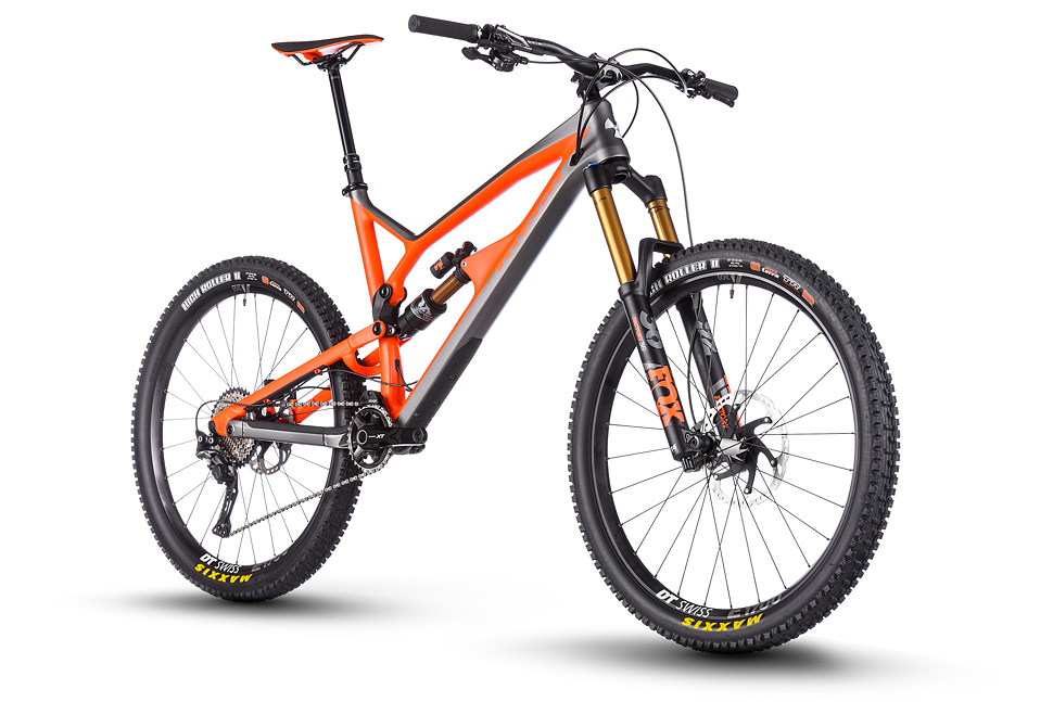

Mega 275c RS | 10 100 лв.
275c RS е топ-моделът за 2018 г. с вилка  Rock Shox Lyrik RCT3 170 мм, заден амортисьор Rock Shox Super Deluxe RC3, колела Wheels DT Swiss XM1501 Spline 1, задвижване Sram X01 Eagle 12 speed, спирачки Sram Code R, кол за седалка Rock Яhox Reverb Stealth и периферни компоненти Nukeproof.
Mega 275 Factory | 9 100 лв.
275 Factory не е много по-далеч като ниво на окомплектовката – по-точно е да се каже, че е по-различен, т.е. ориентиран е към феновете на окачване Fox (вилка 36 Float Factory 170 мм, заден амортисьор Float X2 Factory) и задвижване Shimano (XT M8000, 11 Speed), каквито са и спирачките.

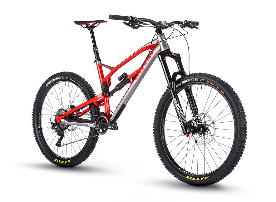

Mega 275 Pro | 7 300 лв.
Mega 275 Comp | 5 200 лв.
Другите два модела (Pro и Comp) са с алуминиева рамка, като най-евтиният отново е с окачване Rock Shox, задвижване Shimano SLX и спирачки Shimano Deore.
