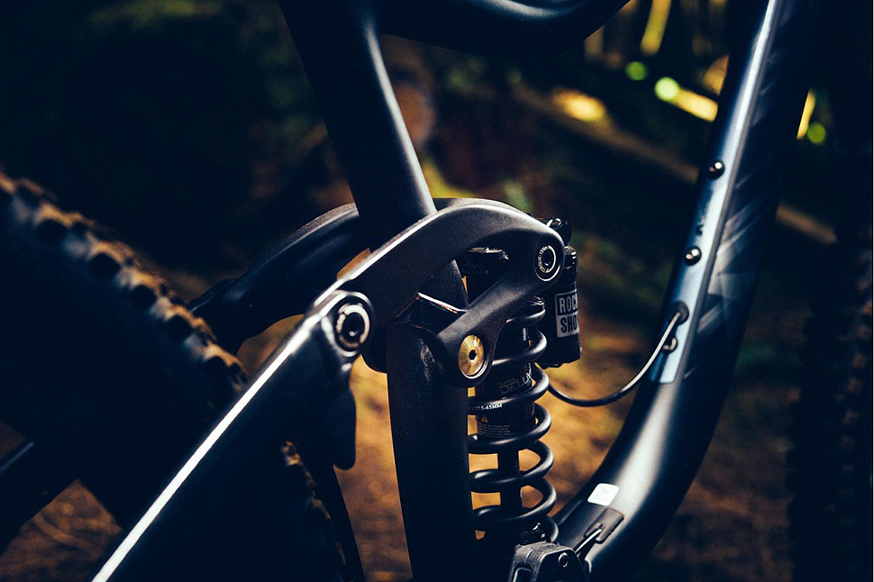

Обновено окачване Maestro
Новите рамки за моделите Reign (карбонова и алуминиева) се възползват максимално от новите „метрични“ задни амортисьори с палцово захващане, което позволява от по-малка дължина на шока да се „извади“ по-голяма дължина на буталото. Това води до съществени предимства – по-малкият коефициент на окачването подобрява чувствителността към дребните неравности и общата работа на задния амортисьор, а също така намалява натоварването върху него. Според Giant това подобрява и ефективността при педалиране, наред с цялостната кинематика на окачването. Допълнителен плюс от по-късия шок е и това, че седалковата тръба позволява използването на по-дълъг кол за седалка, което е особено важно с оглед на регулируемите модели, които не могат да бъдат отрязани.
Променена е и кобилицата – новата е карбонова и Giant твърдят, че с нея увеличават коравината, добавят здравина и намаляват теглото.

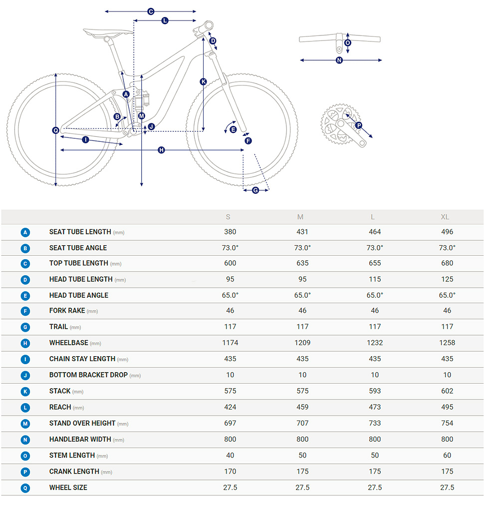

Агресивният челен ъгъл 65° е комбиниран с ъгъл на седалковата тръба 73° – на фона на много други производители последната стойност изглежда сравнително ниска, но опитът на Giant с техните ендуро състезатели сочи, че подобен ъгъл е напълно достатъчен.
Пълните данни за всички размери на велосипеда можете да видите в следната таблица:

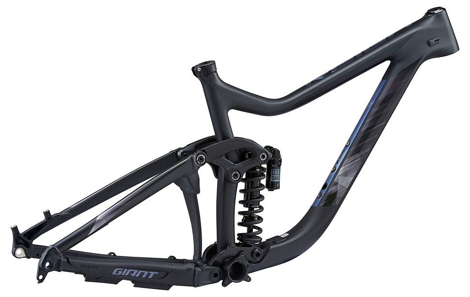

Разликата между карбоновата и алуминиевата рамки е най-вече в материала на предния триъгълник и теглото, защото двете споделят обща геометрия и, доколкото е възможно, общи детайли. Такива са конусовидната челна тръба OverDrive, вътрешното окабеляване, четвъртито оформената масивна долна тръба Megadrive, средното движение с широчина 92 мм и цялата масивна част около него, наречени Powercore, и други елементи, които вече споменахме като новости.
Карбоновата рамка се предлага и като отделен продукт, докато алуминиевата е само в цели велосипеди.

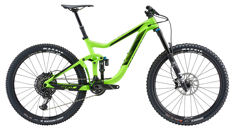

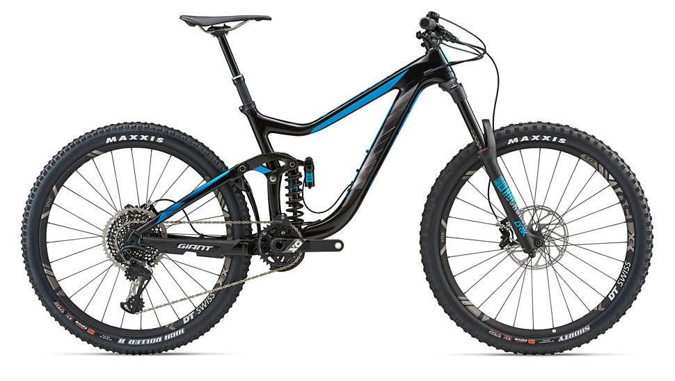

Reign Advanced 0
Карбонова рамка Advanced с окачване Maestro със 160 мм ход
Вилка RockShox Lyrik RCT3 Solo Air 160 мм ход Boost проходна ос
Заден амортисьор RockShox Super Deluxe Coil RT
Задвижване SRAM X01 Eagle 1×12
Спираки SRAM Guide RSC

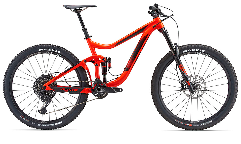

Reign 1
Алуминиева рамка ALUXX SL с окачване Maestro със 160 мм ход
Вилка RockShox Lyrik RC Solo Air 160 мм ход Boost проходна ос
Заден амортисьор RockShox Super Deluxe Air RT Remote
Задвижване SRAM GX Eagle 1×12
Спирачки SRAM Guide RS

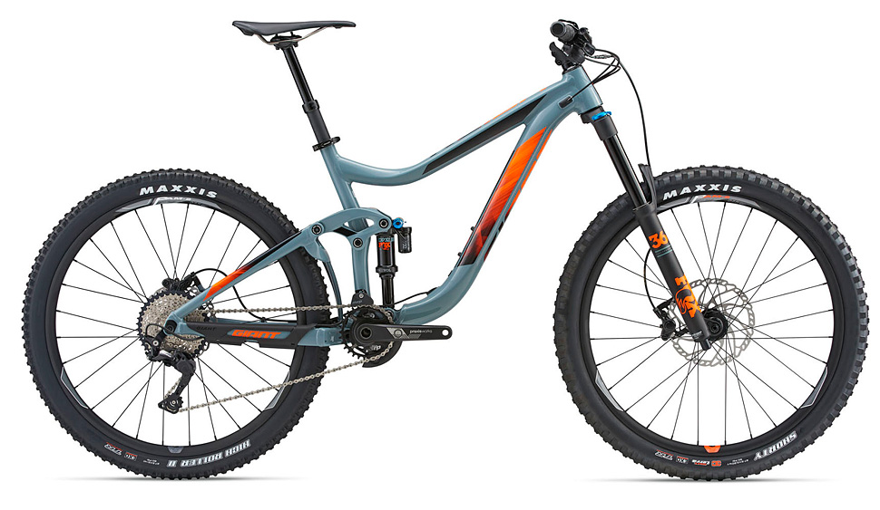

Reign 1.5 GE
Вилка Fox 36 Float Performance 160 мм ход Boost проходна ос
Заден амортисьор Fox Float DPX2 Performance

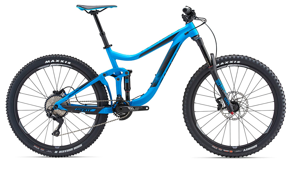

Reign 2
Вилка RockShox Yari RC Solo Air 160 мм ход Boost проходна ос
Заден амортисьор RockShox Deluxe RT
Задвижване Shimano Deore 1×10
Спирачки Shimano Deore

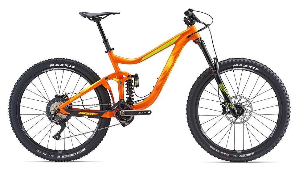

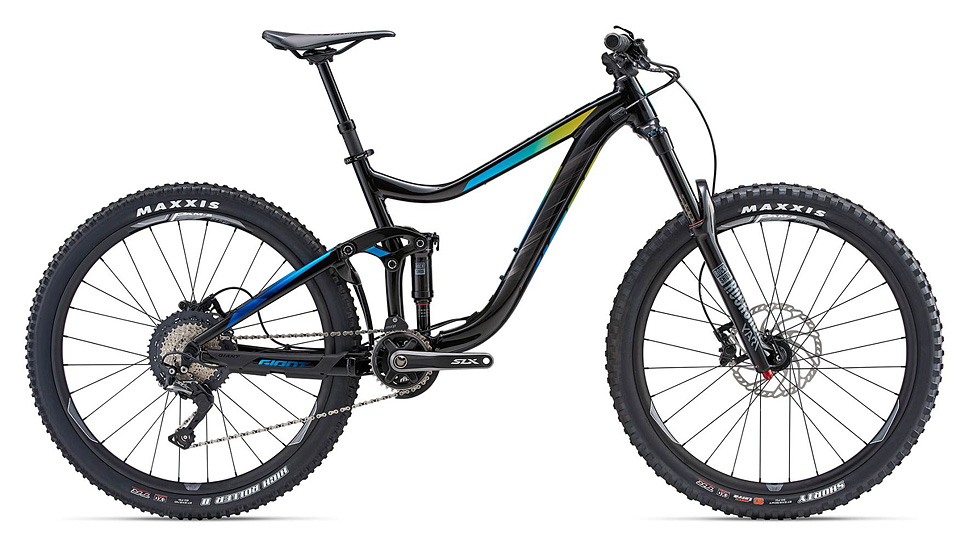

Reign SX
Вилка RockShox Lyrik RCT3 Solo Air 170 мм
Заден амортисьор RockShox Super Deluxe Coil RT Remote
Задвижване Shimano SLX 1×11
