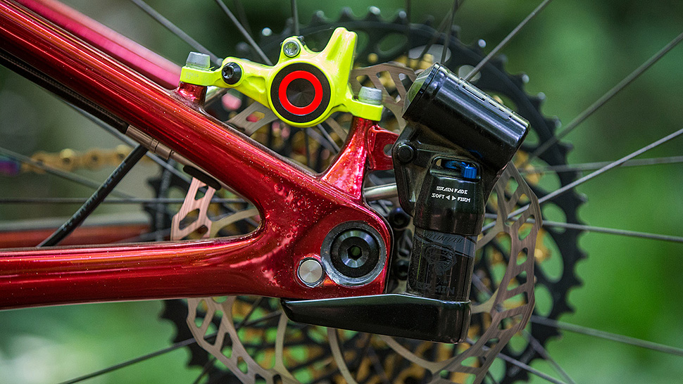

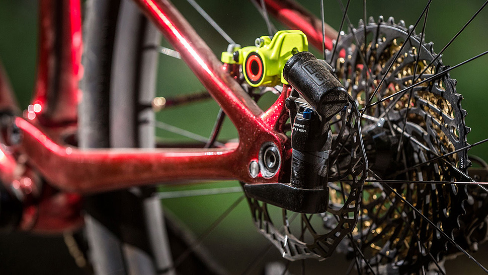

Задният амортисьор с дистанционно изнесения придатък, в който е инерциалната клапа, наречен Brain (мозък) също е станал по-умен. За начало ще припомним, че тази технология е напълно различна от всички други „платформи“, които са налични на пазара (патентът на Specialized я пази от копиране и мултиплициране). Повечето други системи за амортизация се опитват да изолират въздействията от колоездача (най-вече при педалиране), като се ръководят от скоростта, с която се сгъва шокът/вилката. Затова при включване на платформата, тя създава съпротивление най-вече срещу опити за сгъване на окачването с ниска скорост, защото обикновено то е в резултат от въздействия на карача, а не на терена. Това обаче не винаги е точно така. За разлика от тях, инерциалната клапа в Brain отчита физически въздействията от терена и отключва окачването винаги, когато засече такива, а го държи заключено/твърдо, когато не отчита движение през неравности. По този начин системата е максимално ефективна, а на всичкото отгоре работи напълно автоматично, без необходимост от активиране от страна на колоездача. Той може да настройва чувствителността ѝ, но не е необходимо да я активира за изкачванията или да я деактивира за спусканията – „мозъкът“ работи през цялото време.
Сега Brain е станал още по-умен. Това е дължи както на преместването му още по-близо до задната ос, където инерционните сили са по-ясно изразени и съответно клапата може да бъде направена още по-чувствителна, така и на оптимизирането на пътя, дебита и движението на флуида (маслото), така че да се осигурят още повече плавност и постоянство в работата на задния амортисьор.
