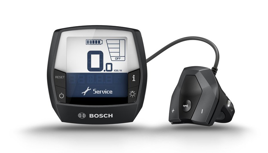

Контролери
Последният основен компонент на електрическия планински велосипед е този, който контролира функциите му – затова той включва дисплей и бутони. Когато карате офроуд, е важно да имате пълен контрол над колелото, затова този компонент трябва да отговаря на две основни изисквания:
1. Бутоните да са позиционирани така, че да се достигат лесно с ръцете, да не се налага да местите ръката, когато ги натискате, и дори не е нужно да ги гледате.
2. Дисплеят трябва да се чете лесно.
Тези две условия често се постигат, като се позиционират бутоните близо до ръкохватката, а дисплеят в центъра на кормилото. Контролната система обикновено позволява да избирате нивото на подпомагане от двигателя – препоръчва се да има поне 3-4 възможни нива на подпомагане, за да може прецизно да контролира мощността от мотора.
