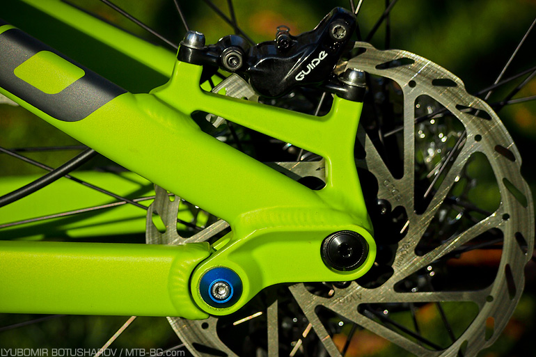

Ако следите тенденциите при маунтин байковете в последните няколко години, сигурно сте забелязали, че все по-често ушите/стойките за задната спирачка са разположени вътре в задния триъгълник, т.е. върху долната тръба от триъгълника (chainstay), между нея и горната тръба (seatstay), ето така:
Ако случайно сте забравили какво беше предишното положение, все още има и рамки, при които спирачката се монтира върху стойката на седалката, т.е. външно спрямо задния триъгълник, ето така:
Понякога това е конструктивно предопределено – при някои рамки с окачване мястото между двете тръби не е достатъчно или самия тип окачване не позволява, а при рамки с люлеещо се рамо изобщо няма заден триъгълник, че да бъде разположена спирачката вътре в него.
Ако се абстрахираме от тези случаи, остава въпросът защо индустрията масово премина към разположение на апарата вътре в триъгълника? Има ли това съществени предимства и какви? Ами недостатъци?
Има и от двете, бъдете спокойни. Постарахме се да погледнем двата варианта от всички страни и да изброим плюсовете и минусите на новата тенденция за монтаж на спирачката вътре в триъгълника. За всеки читател и потребител един или друг аргумент ще натежи повече, така че ако имате избор (което ще е рядкост), преценете сами значимостта на изброените предимства и недостатъци.
