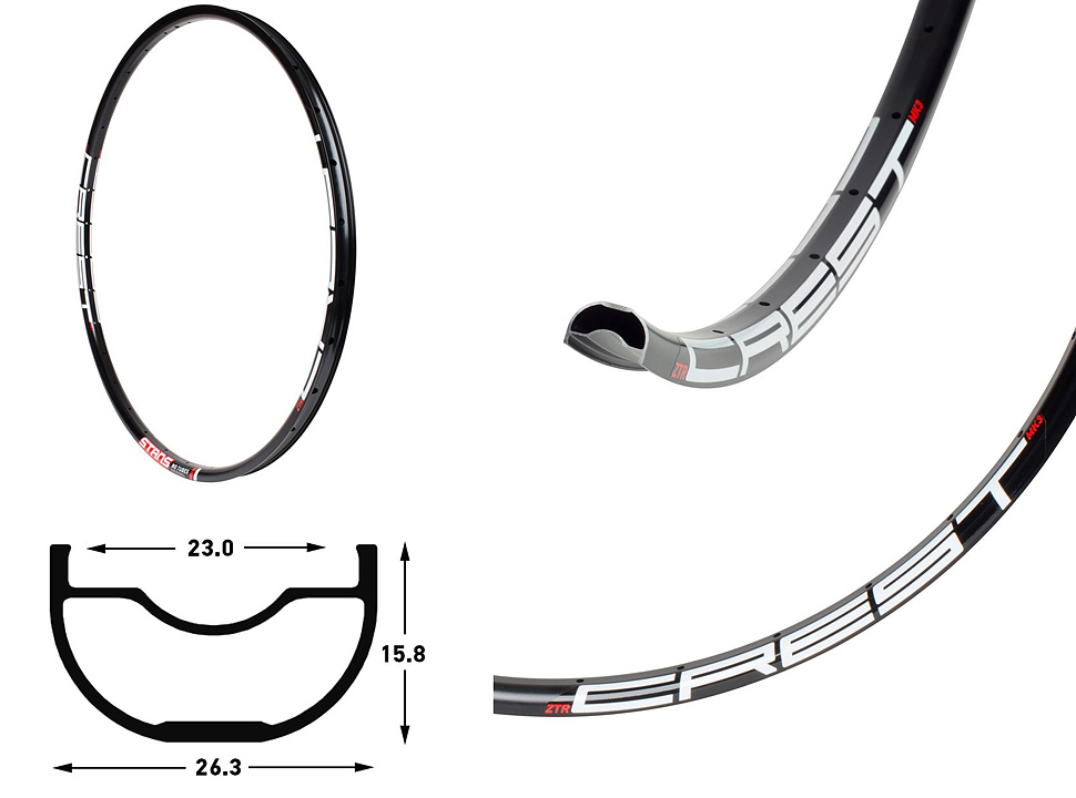

Състезателните ХС капли Crest вече са с вътрешна широчина 23 мм, което увеличава коравината и стабилността и подобрява профила на гумите с по-голям балон, каквито все по-често се виждат и при ХС велосипедите. И все пак, според WideRight стандартизацията на No Tubes, този модел е предназначен за гуми с широчина 2.00-2.25 инча.
Профилът на каплата е изцяло променен, заимстван от карбоновите капли на компанията, и според производителя освен до по-ниско тегло и повече коравина, води и до по-добра защита срещу прещипване на външната гума. Обърнете внимание, че бордовете за гумата изглеждат по-различни от стандартните, но те все така отговарят на абревиатурата BST, зад която стои Bead Socket Technology. Казано с прости думи, това означава, че бордът на каплата и цялостният ѝ профил са проектирани така, че да паснат идеално на борда на гумата, за да може тези два елемента да се уплътнят максимално добре един към друг, откъдето идва и отличната съвместимост с безкамерни гуми.
Изборът от размери е голям – 24, 26, 27.5 и 29 цола, както стандартно отворите за спици са 28 или 32, а при 24/26″ има и варианти за 24 спици. Алуминиевата сплав, от която са направени, е с номер 6069 – в сравнение с 6061, каквато се ползва при предишното поколение, тази сплав е по-издръжлива (поне така твърдя от No Tubes). Профилът е само за дискови спирачки.
Теглото на Crest MK3 e едва 326 грама за 26”, 341 грама за 27.5″ и 364 грама за 29”. Цената за България е 159 лв.

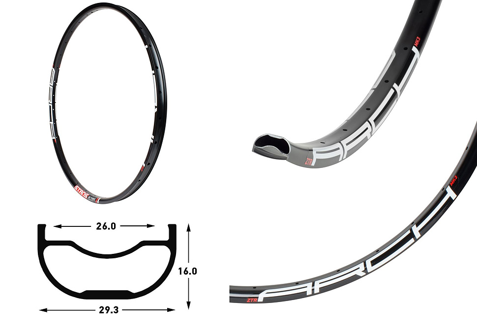

Arch MK3 е моделът за All Mountain – понятие, което продължава да покрива възможно най-широк спектър от каране и велосипеди, подходящи за всичко – от ХС разходки до спускане в байкпарковете и епизодични участия в ендуро състезания. Каплата на Stan е тествана и разработена за всичко това и макар че запазва тегло, сходно с модела Arch EX, който остава в продажба, МК3 е с 24% по-широка (по-специално 26мм вътрешна широчина, 29.3 мм външна) и, според твърденията на производителя, с 25 % по-корава и здрава, благодарение на новия профил и на използваната алуминиева сплав 6069. По този начин Arch MK3 е подходяща за гуми с широчина от 2.25 до 2.5 инча.
Теглото за размер 26″ е 406 грама, за 27.5″ е 425 грама, а за 29″ е 453 грама. Има я във варианти с 28 или 32 отвора за спици, а цената е същата като на Crest.

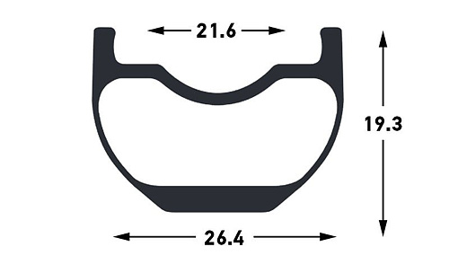

Та да се върнем към колелата Valor. Вариантът Pro е с главини Neo Ultimate, докато Team е с базовия модел Neo. И в двата случая карбоновите капли са с вътрешна широчина 21.6 мм и са подходящи за ХС гуми с размери 2.00-2.25 инча. Преди да прочетете какво е теглото на чифт колела, може би ще ви е интересно да разберете колко тежи отделната карбонова капла – 278 г (26″) / 301 г (27.5″) / 325 г (29″). При това положение не е учудващо, че готовите комплекти колела тежат съответно 1240 г (26”) / 1278 г (27.5”) / 1342 г (29”) за Valor Pro и 1323 г (26”) / 1379 г (27.5”) / 1441 г (29”) за Valor Team.
