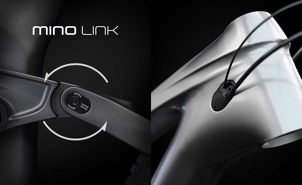

Това е за карбоновата рамка. Има и алуминиева, при която има допълнителен, още по-голям размер. Както споменах, при 29-цоловия Fuel EX повечето параметри са същите (например челният ъгъл и като цяло повечето разстояния, но има дребни разлики в стойките на веригата и височината на средното движение). И при двете рамки един дребен, но важен детайл в окачването е т.нар. Mino Link – вложка при ставата между кобилицата и стойките на седалката, която позволява чрез обръщане да се промени геометрията, т.е. да намалите/увеличите челния ъгъл и височината на средното движение. Посочените в таблицата стойности са за „по-високата“ настройка, подходяща за повече педалиране и по-лесни изкачвания, докато агресивните карачи и любителите на по-трудни терени при спусканията ще предпочетат „ниската“ позиция.

В предишните статии обяснихме какво представлява системата Control Freak за вътрешно окабеляване и технологията RE:aktiv за амортизация на шока в зависимост от скоростта на сгъване, а технологии като ABP (концентрична със задната ос става на окачванто), Full Floater, EVO link и E2 (конусовидно чело) толкова отдавна се прилагат от Trek, че всеки може да намери информация за тях в статии от предишните години. Разбира се, Fuel EX Plus използва т.нар. Boost стандарт за задната ос и вилката, но и останалите модели на компанията залагат на него – все пак тези нови размери бяха лансирани именно от Trek в партньорство с няколко други компании. Важно е да отбележим, че окачването на Fuel EX Plus е оразмерено за метричен заден амортисьор с дължина 210х52.5 мм.
