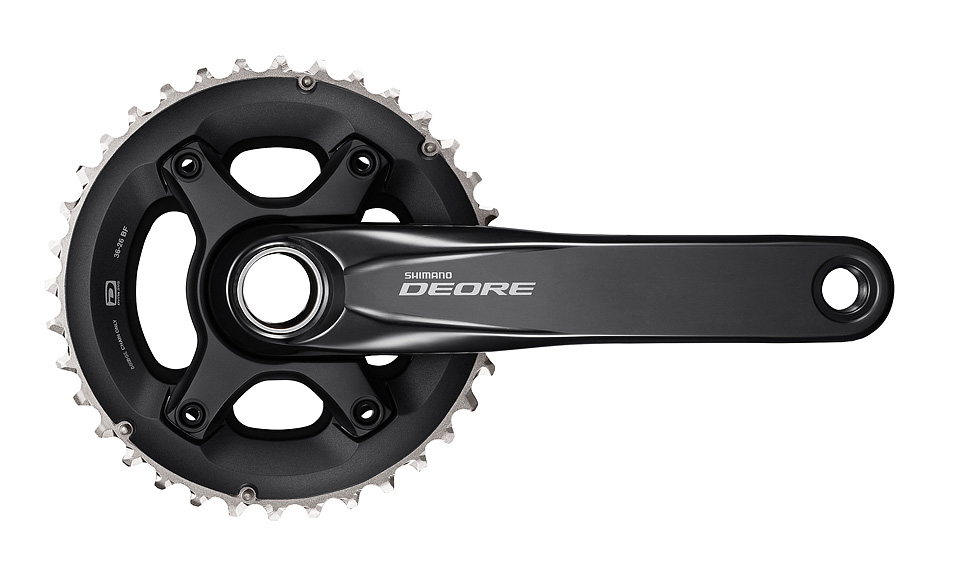

Курбелите с два венеца (FC-M6000) заимстват модерния външен вид с четирилъчев носач за венците от групите XTR, XT и SLX. Използвана е технологията Hollowtech II (кухи рамена, касета с лагери извън рамката), налични са три вариант за размера на венците (38-28T, 36-26T, 34-24T), а особено важна новост е Boost версията с изнасяне на венците с 3 мм навън.

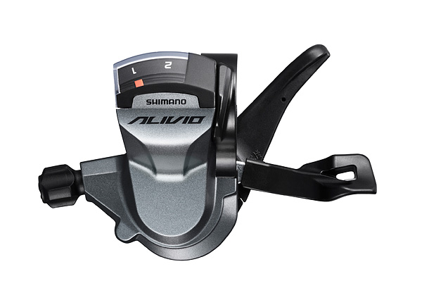

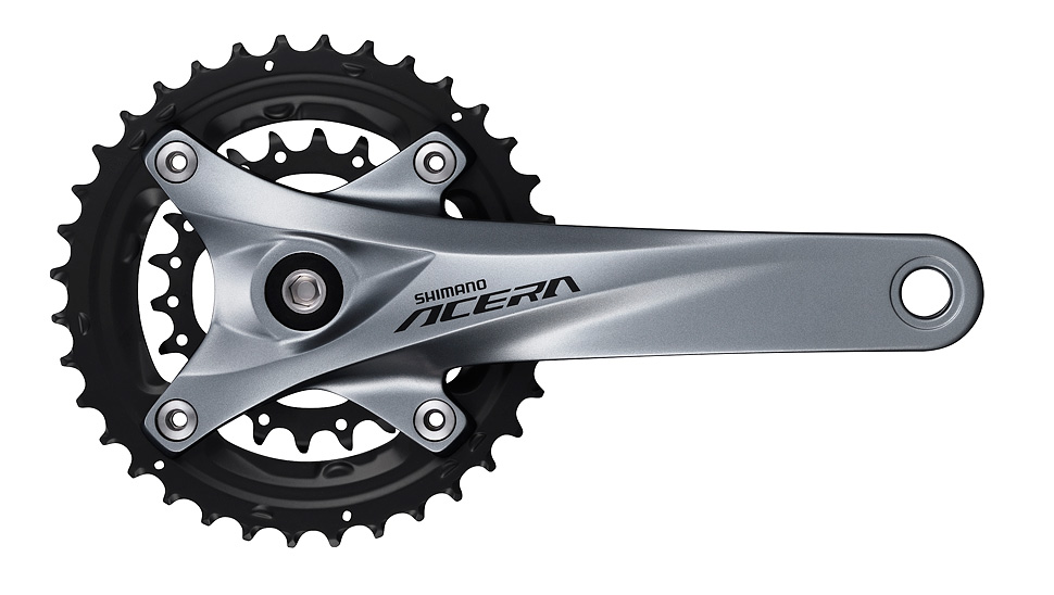

При Alivio (M4000) и Acera (M3000), т.е. компонентите в горното ниво на началния клас, потребителите ще намерят курбели за 2х9 предавки с 36-22 зъба, като FC-M4050, който е с изнесени извън рамката лагери (но без да е кух, т.е. от типа 2-piece) и FC-M3000, който е с квадратна ос, като и в двата случая има изместване на венците с 3 мм навън, което ги прави съвместими с по-големите гуми за т.нар. Plus велосипеди.
Към тях вървят и нови 9-скоростни 11-36T Hyperglide задни касети (CS-HG400/201-9), команди с леко действие (SL-M4010/M3010-L) и предни дерайльори със странично люлеене (FD-MT400-E/D) и увеличено отстояние от гумите.

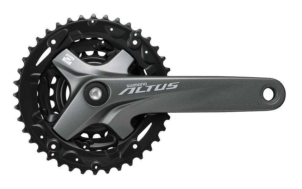

Междувременно при Altus (M2000) има нов голям венец в задната касета. По този начин курбелите с венци 40-30-22T са комбинирани със зъбен блок 11-36T отзад, а новият заден дерайльор в групата използва технологията Shadow, което означава, че тя вече намира приложение във всички планински серии на Shimano.
