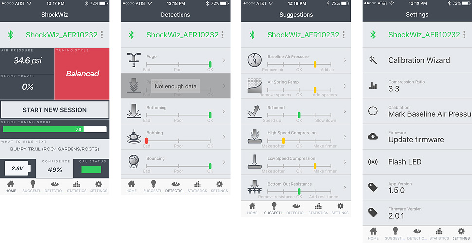

Когато сте направили всичко това, настройвате окачването според началните препоръки на производителя или според собствените си предпочитания и започвате да карате. По време на карането ShockWiz отчита и запаметява налягането с честота 100 пъти в секунда, след което по сложни алгоритми анализира данните, открива на тяхна база едно или друго несъвършенство в работата на окачването и предлага възможни решения за него. Всичко това се случва и въз основа на предварително избран от потребителя стил за каране – ефективен (педалиране), балансиран, игрив или агресивен.
Конкретните препоръки, които можете да получите, са: да увеличите или намалите налягането, да увеличите или намалите прогресивността (чрез добавяне или изваждане на дистанционни втулки), да увеличите или намалите амортизацията при разгъване (rebound), високоскоростно сгъване (high-speed compression) и нискоскоростно сгъване (low-speed compression), увеличаване или намаляване на допълнителното съпротивление срещу продънване.
