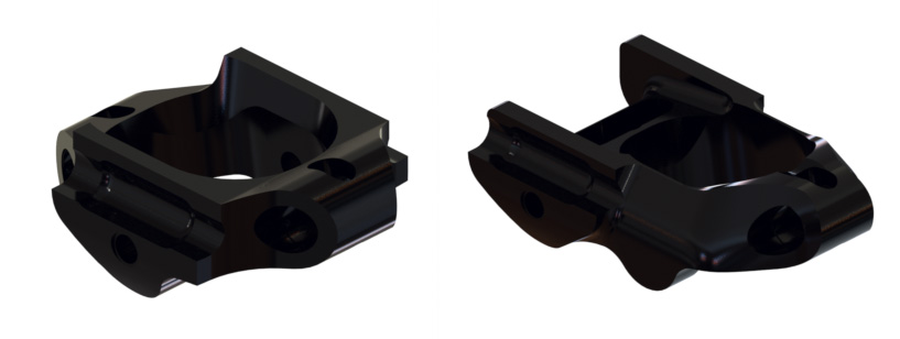

9point8 са отделили голямо внимание и на скобата за захващане на седалката. Тя се предлага в два варианта – с нулево изместване и с 25 мм изместване назад, а изборът ви между двете опции не е окончателен, тъй като всеки от двата вида скоби се предлага и като резервна част, т.е. можете да я подмените впоследствие с другия тип. Друга много важна характеристика е независимата регулируемост на седалката във всяко от двете направления – наклон и позиция напред/назад. Това позволява не само фин реглаж, но и възможност за отделна и по-бърза настройка само в една равнина. Любителите на ниско тегло и качествени материали ще оценят използването на титанови болтове за този елемент.

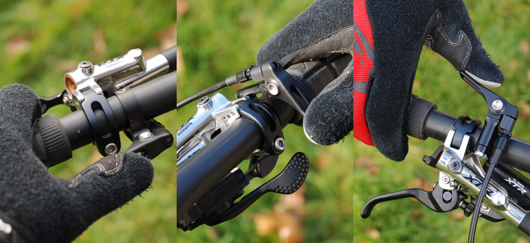

Командата за дистанционен контрол е реализирана чрез палцово лостче, което се монтира на кормилото. Можете да го фиксирате надлъжно или напречно спрямо ръкохватката, отгоре или отдолу, както пожелаете.
