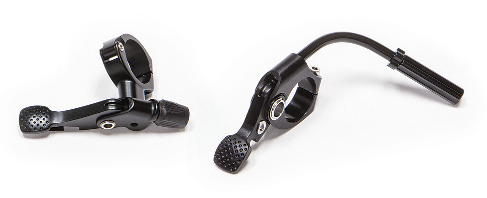

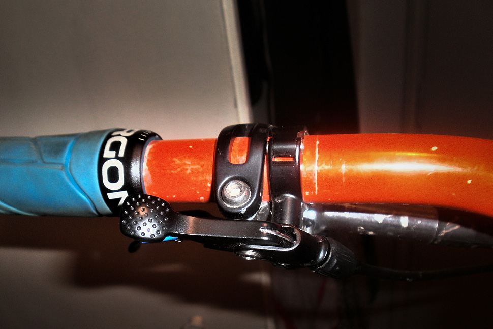

Ако взимате колчето отделно от цял байк, както направих аз, ще трябва да си закупите отделно и командата. Обяснението на FOX е, че така предоставят избор да си вземете команда според вашата спецификация на байка – дали е само с един венец отпред или все още използвате преден дерайльор. Има два типа команди – за под кормило (когато сте с 1Х задвижване) и класическа за съвместимост с преден дерайльор. Понеже аз отдавана съм оставил предния дерайльор в историята, ще споделя, че командата за 1Х байкове е една от най-удобните, които съм пробвал. Оформена е като предна команда за скорости, а силата, която трябва да се приложи, е изключително малка. Има оребряване с цел по-добър контакт с палеца – това го намерих за изключително полезно при по-студено или мокро време.
Важно нещо за палчето е, че може да регулирате скоростта на връщане на кола според това докъде го натиснете – за по-бавно и прецизно връщане (когато се нуждаете само от част от хода на кола) натискате по-малко, за по-бързо – натискате до край. Това ми се стори изключително удобно при някои родопски пътеки на миналогодишната Перпендикулярна вселена.
Отпускането на кабела може да се регулира от командата, подобно на команда за скорости, като в сравнение с някои други колчета, които съм виждал на живо, Fox-ът не е толкова придирчив към опъна на жилото.

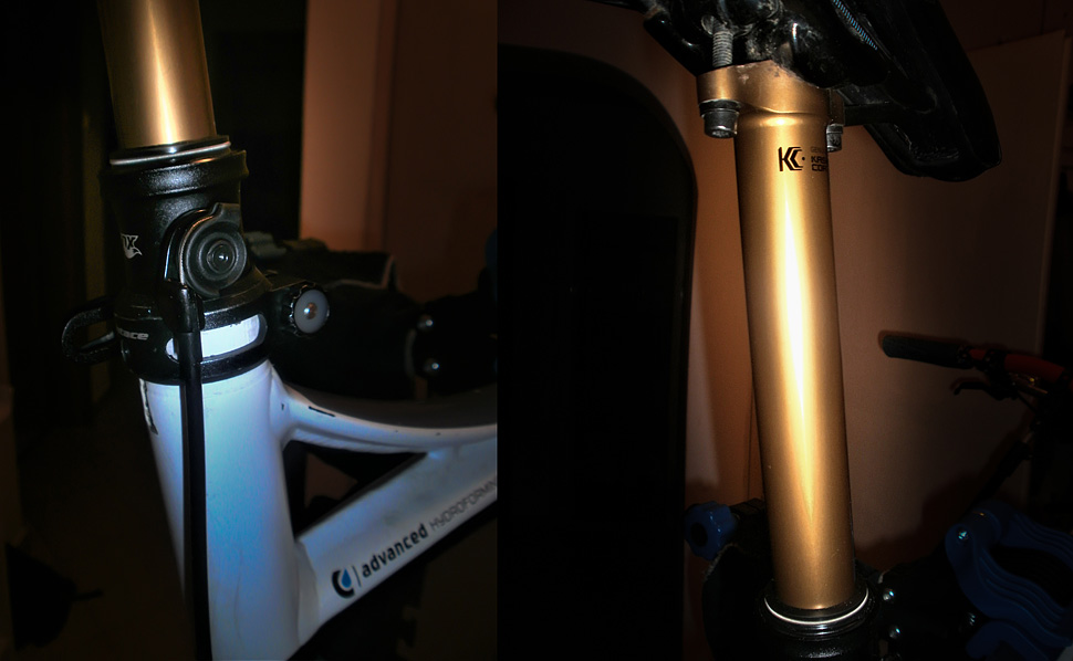

Самият захват на жилото към кола става по два начина – според това дали колът е за рамка с вътрешно окабеляване или външно. Моят велосипед няма вътрешно окабеляване и затова си взех колчето с външно такова. Останах изключително доволен от начина, по който инженерите на FOX са решили захвата в този случай – той е доста подобен на KS Lev (в горната част на долната тръба, точно под леглото за семеринга). Това има няколко преимущества – например това, че не се образува „ухо“ при намаляване височината на седалката (когато закачането е в гората част, бронята се огъва и се получава такова „ухо“, с което може да закачите някой храст или дърво). Също така, излазът на жилото позволява няколко позиции според вашата рамка, а не само надолу – общо взето останах доста доволен от това решение.

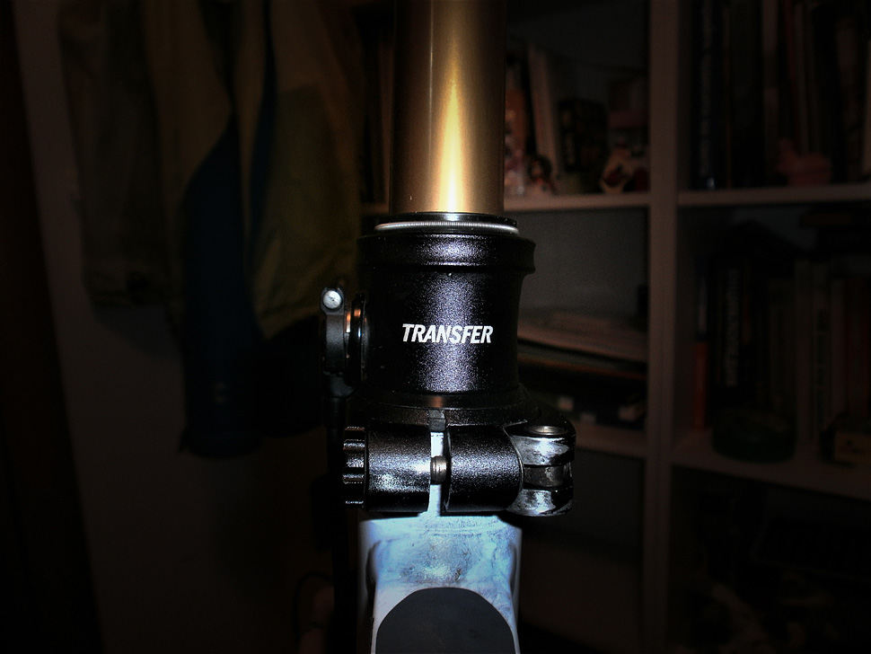

Лично на моята рамка колът пасна перфектно – прибирам го докрай, като използвам оптимално целия му ход от 125 мм. Ако все пак рамката ви не пасва точно, Fox са оставили измервател, който използва всяка буква на разстояние от един см на името Transfer, което се спуска надолу по долната част на кола.

Все пак още при първите карания забелязах една ивица при по-продължително използване върху горната тръба на кола – като че ли изпускаше масло. Оказа се, че това е заради факта, че скобата за седалковата тръба е много натегната – това го бях направил, защото преходникът ми не беше от най-добрите и при някои „пози“ на спусканията седалката ми се разместваше между краката. От FOX имат ясно предписание до колко Nm да бъде натегнато колчето със седалковата скоба, за да не го повредите. Това бих го отбелязал като недостатък, защото явно металът на долната тръба е доста мек – такова нещо не съм чувал за другите колчета на пазара. Все пак с подмяната на преходника на седалковата тръба (като shim може да се намери в чуждестранните сайтове), нещата си дойдоха на мястото и вече не съм имал този проблем.
